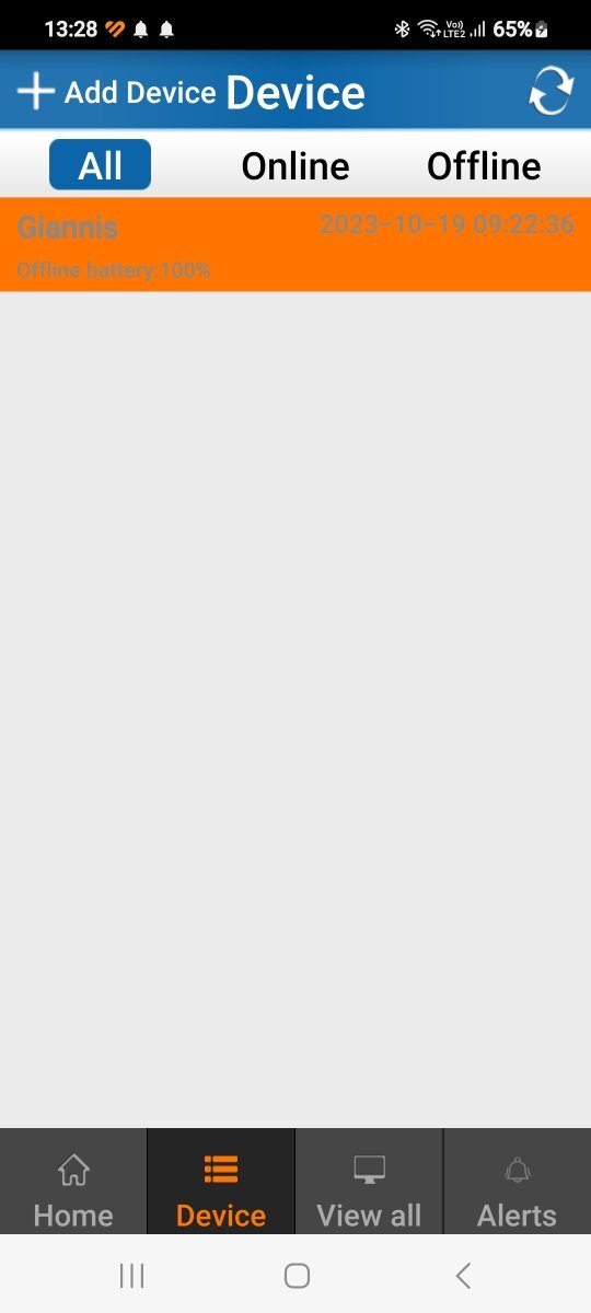

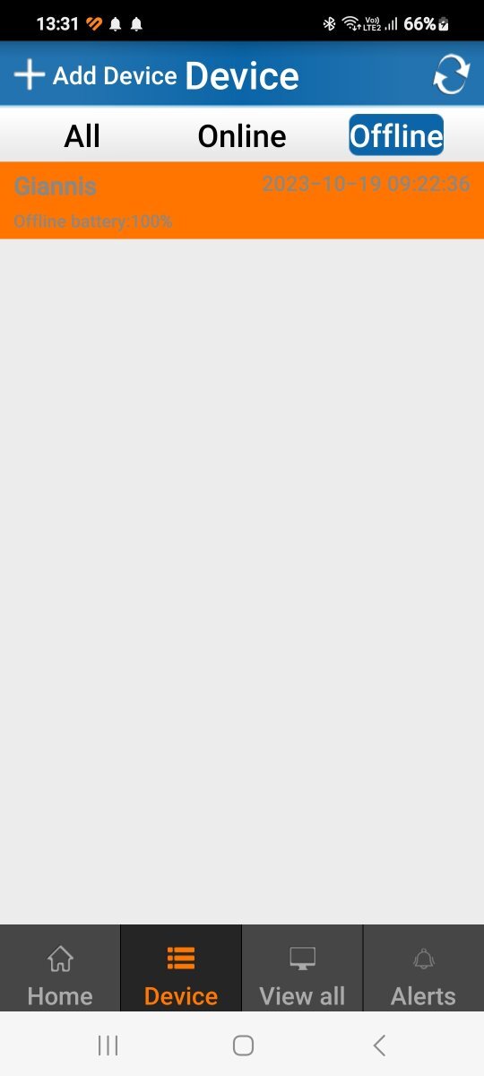

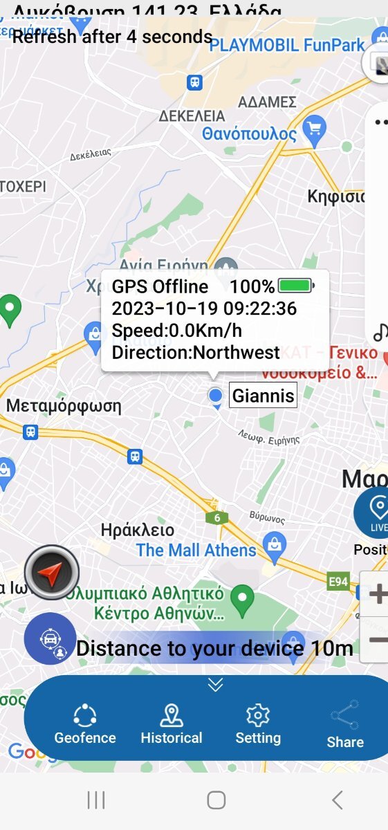

Η αναζητησ μεσαω sms στην καρτα δουλευι αλλα εκανα σημερα μια μικρη διαδρομη να το ελεγξω και το real time tracking δεν δουλευει και με δειχνει συνεχεια στην αρχικη τοποθεσια που το ενεργοποιησα
Μου γράφει gps of line
Από που αλλάζει αυτό;
Στο device info την βλέπει την συσκευή.

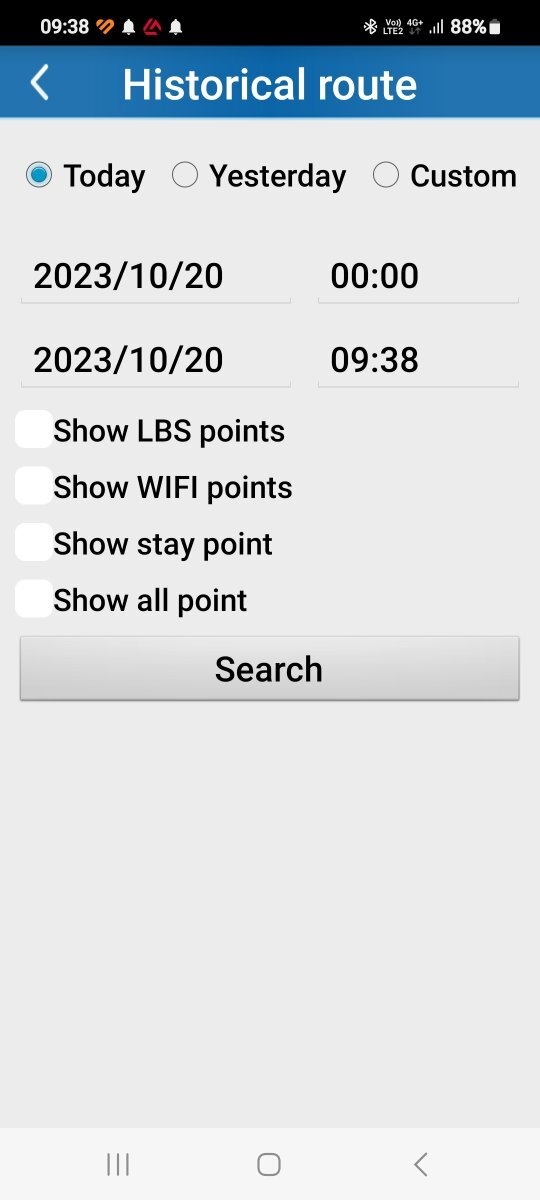

Ουτε ιστορικο διαδρομων δειχνει .Παω να την προθεσω με το id και κωδικο 123456 αλλα μου λεει no permission

Η δοκιμη εγινε σε κινητο android
Εγινε και σε Iphone με το ιδιο προβλημα .Εκανα μεσω skroutz αιτημα αντικαταστασης .

Κάπου έχει σκαλώσει με τις εντολές μάλλον.
Το έχω σετταρει αρκετό καιρό πριν και δεν θυμάμαι τι είχα κάνει ακριβώς.
Για το offline, άστο λίγες ώρες σε ανοιχτό χώρο μήπως και ξυπνήσει.
