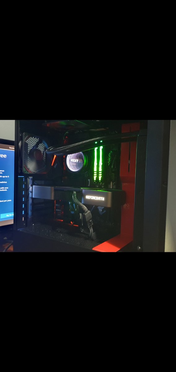

Πάλι καλά όντως. Αλλά τώρα έχω άλλο θεματάκι. Ανεβάζει θερμοκρασίες ο επεξεργαστής. Η ψύκτρα έχει μπει καλά και έχει μπει και σχετικά καλή ποσότητα πάστας.
βαλε το ψυγειο στο πάνω μέρος η γύρνα τις σωλήνες προς το πλαι, λογικά δεν μπορεί να σπρώξει το υγρό μεσα.
Πόσα χρόνια την έχεις; υπάρχει περίπτωση να έχει χάσει υγρό και να μην φτάνει τόσο ψηλά για να κυκλοφορήσει.
Επίσης, δες με το πρόγραμμα της ΝΖΧΤ αν στροφάρει η φτερωτή, μήπως και απλά χάλασε(ναι συμβαίνουν) αλλιώς δες και μήπως δεν την κούμπωσες (συμβαίνουν και αυτά)
κοιτάζω πάλι την τελευταία εικόνα, ανεμιστήρες στο ψυγείο που έχεις; η δεν τους βλέπω;
Οι ανεμιστηρες ειναι στο μπροστα μέρος. η ψυκτρα εχει δεσει καλα και ειναι καινουργια. ολος ο υπολογιστης ειναι ημερων. επισης πως να τους βαλω στο πλαι τους σωληνες; στο πανω μερος δεν μπαινει γιατι δεν εχει θεση για 2 ανεμιστηρες.
δες αν γυρνάει η φτερωτή απο το πρόγραμμα της εταιρίας αρχικά.
Την αντλία την έχεις συνδέσει στο cpu fan; εκεί χρειάζεται (θεωρω ότι κουβέντα κάνουμε οχι ότι εισαι κάποιος άσχετος έτσι μην παρεξηγηθώ απλά δεν ξέρουμε το σεταπ)
Αν η αντλία γυρνάει, πιθανότατα να έχει φυσαλίδες το κύκλωμα και έχουν μαζευτεί στο πάνω μέρος οπότε δεν μπορεί να γυρίσει το νερό μέσα για να ψύξει.
αν κρίνω απο φωτογραφίες για το πως ειναι η Χ53, οι σωλήνες αυτή τη στιγμή βρίσκονται στο πάνω μέρος, θα σου έλεγα αν ειναι εύκολο είτε να μετακινήσεις το ψυγείο ΠΑΝΩ απο την αντλια (αντλια ειναι αυτο που κουμπώνει στον επεξεργαστή) είτε να γυρίσεις την αντλία προς τα δεξια( να κοιτάζουν οι σωλήνες την κάρτα γραφικών δηλαδή)
Η σωστότερη λύση πάντως είναι να ανέβει το ψυγείο στο πάνω μέρος ώστε οι οποιεσδήποτε φυσαλίδες του κυκλώματος να πάνε στο πάνω μέρος του ψυγείου.
ΕΠΙΣΗΣ, μπορείς να πλαγιάσεις το κουτί να δεις αν πέφτουν οι θερμοκρασίες. χωρις να μετακινήσεις τίποτα, απλά βάλτο ξαπλωτά.
Για τι επίπεδα θερμοκρασιών μιλάμε και σε τι χρήση;

μονο chrome ανοιχτο και θερμοκρασιες ανεβοκατεβαινουν απο 30 μεχρι 76.
Θα το δω πιο μετα. Το αφησα λιγο κλειστο γιατι εχω μια δουλεια και θα τπ ξανα δω μετα. Η αντλια παντως ναι ειναι συνδεδεμενη στο cpu fan.
Βαλτο σε αλλη υποδοχη και οχι στην τριπινη του cpu fan γιατι εκει μπορει να ανεβοκατεβαζει ταση και να μην λειτουργει στο φουλ η αντλια η βαλε στο μπαιος να δουλευει στο φουλ η υποδοχη
αντε μπας και παω 2 στα 2
το αλλαξα υποδοχη αλλα τιποτα. στο bios θα το ελεγξω πιο μετα γιατι τωρα κατεβαζω καποια πραγματακια.

Θες να μου πεις πως να βαλω δηλαδη την ψυκτρα; γιατι δεν καταλαβα. εχεις καμια εικονα;

Επισης στο NZXT cam δειχνει την Cpu να τρεχει σε φουλ clock 4600+ mhz ακομα και οταν δεν κανω τιποτα. Νομιζω πως αυτο φταιει. Γιατι ομως ειναι ετσι και πως το αλλαζουμε αυτο;
Στις 29/11/2020 στις 10:02 ΜΜ, KouMasGR είπε
Έχεις επιλέξει στο power options High Performance;
