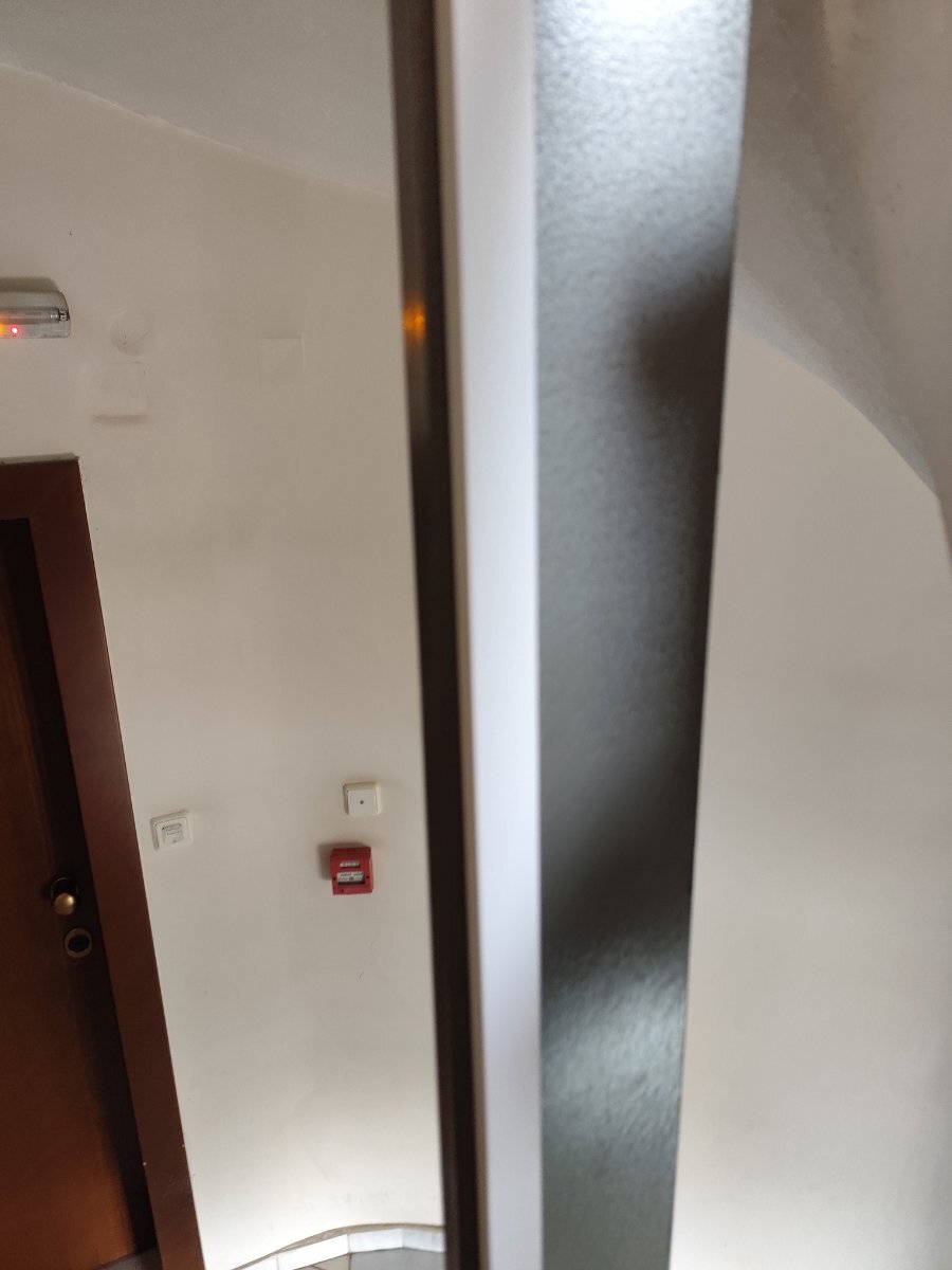

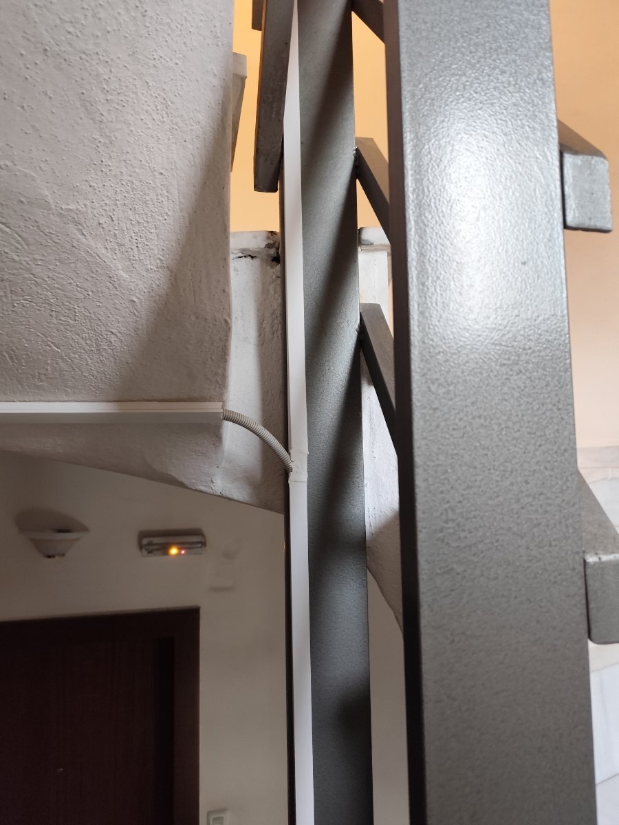

Black Flag Δημοσ. 21 Φεβρουαρίου Δημοσ. 21 Φεβρουαρίου ΦΕΚ και θα έλεγα τίποτα. Εργολάβος της Wind. Κανάλι στο κάγκελο και μέσα η οπτική ίνα. Από το κάγκελο αν κρατηθεί κανείς, ξηλώνει και την οπτική. Χαλκό μέχρι να σβήσει ο ήλιος. Με τέτοιες κακοτεχνίες, ποτέ οπτική. 1 1 1
Aris_ Δημοσ. 21 Φεβρουαρίου Δημοσ. 21 Φεβρουαρίου άνοιξαν τρύπες στα σίδερα η θα ξεκολλήσει η θερμοκολλα απο τον ήλιο η με τον καιρό ?
Black Flag Δημοσ. 21 Φεβρουαρίου Δημοσ. 21 Φεβρουαρίου Θερμόκολλα. Ήδη σε κάποιους ορόφους το καπάκι από το κανάλι έχει φύγει.

Moderators Malthador Δημοσ. 22 Φεβρουαρίου Moderators Δημοσ. 22 Φεβρουαρίου 10 hours ago, Black Flag said: ΦΕΚ και θα έλεγα τίποτα. Εργολάβος της Wind. Κανάλι στο κάγκελο και μέσα η οπτική ίνα. Από το κάγκελο αν κρατηθεί κανείς, ξηλώνει και την οπτική. Χαλκό μέχρι να σβήσει ο ήλιος. Με τέτοιες κακοτεχνίες, ποτέ οπτική. Γιατί κόλλησαν κανάλι πάνω στο κάγκελο; Η συνήθης διαδικασία είναι να τρυπάνε το κάγκελο και μέσα από αυτό να ανεβαίνουν στους ορόφους. 2
Black Flag Δημοσ. 22 Φεβρουαρίου Δημοσ. 22 Φεβρουαρίου 9 ώρες πριν, Thresh είπε Γι' αυτό μπορεί να επιλέξει όποιον θέλει η πολυκατοικία και τα φτιάχνει όπως επιθυμεί με το ανάλογο κόστος. Χαλκός μέχρι να αποφασίσει switch-off στην περιοχή ο ΟΤΕ. Να υπενθυμίσουμε ότι το χάλκινο δίκτυο του ανήκει, δεν είναι κρατικό και δεν είναι εδώ και χρόνια "καθολικός" πάροχος, αλλά η Nova. Συγγενής μου μένει εκεί, όλοι βάλανε και στο σπίτι, μόνο ο συγγενής μου δεν έβαλε. Θα επανέλθω και με φωτογραφίες πως πέρασαν τις οπτικές στο διαμέρισμα. Μιλάμε ακόμα πιο άθλια δουλειά. Δεν μπήκαν στον κόπο να επιδιορθώσουν και τις τρύπες που άνοιξαν να μην φαίνονται άσχημα. Στην δική μου πολυκατοικία θα μπει οπτική ίνα μόνο από το πεζοδρόμιο που είναι το κουτί διανομής, από τότε που χτίστηκε η οικοδομή (2000 - 2001) του ΟΤΕ θαμμένο και μέσω του υπογείου και του φρεατίου του ασανσέρ να φέρουν στα διαμερίσματα τα καλώδια. Το φρεάτιο του ασανσέρ έχει χώρο για καλωδίωση. Αλλιώς ο εργολάβος και ο κάθε εργολάβος θα πάρει τα... Έχει και τρία μαγαζιά η οικοδομή, ας πάρουν οπτική εξωτερικά τρυπώντας τους τοίχους τους. Εδώ στην γειτονιά έχω δει να βάζουν τα κουτιά της οπτικής για το διαμέρισμα και για την διανομή στις βεράντες εξωτερικά για κάθε διαμέρισμα σε πολλές πολυκατοικίες που είναι παλιές, προ 1980s. 6 ώρες πριν, Malthador είπε Γιατί κόλλησαν κανάλι πάνω στο κάγκελο; Η συνήθης διαδικασία είναι να τρυπάνε το κάγκελο και μέσα από αυτό να ανεβαίνουν στους ορόφους. Γιατί ο εργολάβος ήθελε να τελειώνει γρήγορα. Σε δέκα ημέρες έβαλε οπτικές σε εκατοντάδες σπίτια και κυρίως πολυκατοικίες. Σε έναν άλλον συγγενή μου στην περιοχή που έβαλε τελικά στο σπίτι του, πέρασε ο εργαλάβος τα καλώδια για διπλανό οίκημα μέσα από την είσοδο του οικήματος του και τρύπησε χωρίς να ρωτήσει τον τοίχο για να περάσει οπτικές και στο διπλανό οίκημα. Με δικηγόρο τα ξηλώσανε με συνοπτικές διαδικασίες και απεκατέστησαν την ζημιά, γιατί το καλοκαίρι ο συγγενής μου είχε βάλει μονωτικά υλικά και αυτοί τα κατέστρεψαν.
