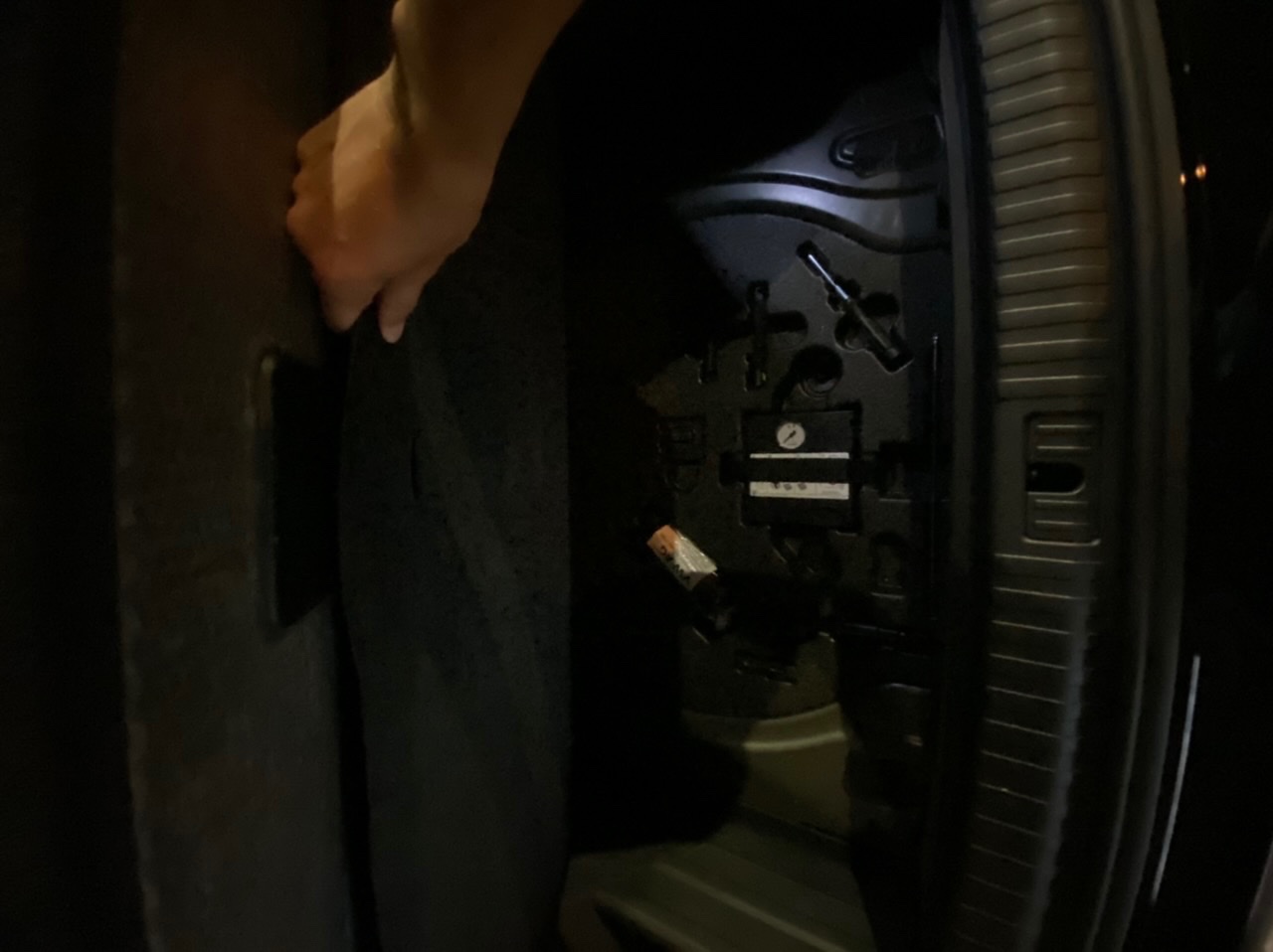

Μια που το θυμήθηκα, συζητάγαμε αν παίρνει ρεζέρβα το Q3, το τσέκαρα παίρνει κανονικά απλά βγαίνουν τα φελιζόλ με το κιτ επισκευης κ πιθανότατα μπαίνουν αλλά φελιζόλ μαζί με το γρύλο.
Επεξ/σία από paylidis
