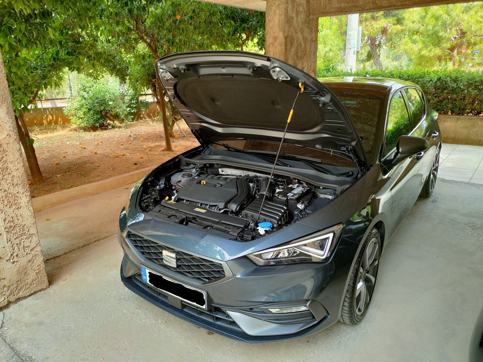

Καλημέρα σε όλους
Παιδες Spray sealants και καρνουμπες χρησιμοποιούσαμε προ κεραμικών. Εκτος και αν κανετε detailing καθε ΣΚ οποτε οκ.
Δοκίμασα σε μηχανή το Can Coat και Q2 Trim της gyeon.
Snow Foam, ph 12 σαμπουαν, iron x, δεν εκανα γυαλισμα - ουτε πυλο μιας και ειναι ματ χρωμα (απαγορευεται εκτος αν θελετε να το κανετε glossy), gyeon prep και περασμα κεραμικων.
Το Can Coat περαστηκε σε ολες τις βαμμενες επιφανειες, πανω σε PPF και στις ζαντες. Πολυ ευκολο προιον, wipe on-αμεσως wipe off και το κυριοτερο μπαινει σχεδον παντου (ματ - κανονικα χρωματα, PPF, ζαντες, προζεκτορες, ακομα και στο παρμπριζ αν και θα το απεφευγα). Μπορει να χρησιμοποιηθει και σαν topper σε υπαρχουσες κεραμικες. Πραγματικα ελβετικος σουγιας. Καταναλωση ελαχιστη με τα 200μλ πρεπει να βγαζει 10 αυτοκινητα.
Αμεσως αυξησε την γυαλαδα και αν και ματ χρωμα εδωσε ενα βαθος. Στο PPF, πανω απο μαυρο χρωμα, εδωσε ιδιοτητα καθρεφτη.  Μετα απο βραδυνο curing πιστευω οτι εδωσε λιγο ακομα σε wow  factor. Κοστος 40ε και προστασια αν μου βγαλει 6 μηνες (ελλειψει γυαλισματος) θα ειμαι υπερ ευχαριστημενος
Το Q2 Trim ειναι για τα αβαφα πλαστικα. Περαστηκε με τα κλασικα κιτρινα κινεζικα σφουγγαρακια, αφου τα microfiber applicator με ταλαιπωρησαν στις τεραστιες σαγρε αβαφες επιφανειες. Οταν εφαρμοστει ειναι σαν πολυ ψιλο λαδακι. Συμφωνα με τις οδηγιες θελει wipe off μετα απο 2-5 λεπτα. Μιας και ηταν η πρωτη επαφη και η θερμοκρασια ηταν 20-21 βαθμοι αρκεστηκα στα 2 λεπτα, μην εκανα κανενα high spot.
Εφυγε το μισο μπουκαλι, πολυ ευκολη εφαρμογη, σκουρηνε αμεσως τα πλαστικα, αλλα μετα το αρχικο curing εδωσε 100% wow factor και τα σκουρηνε ακομα περισσοτερο. Ειναι σαν μονιμο(-τερο) car pro perl για οποιον το εχει χρησιμοποιησει. Κοστος 35ε - πολυ καλο προιον αλλα οταν τελειωσει θα παρω το carpro dlux που μπαινει και στα λαστιχα (αλλος ελβετικος σουγιας).
Το Can Coat δεν πετρωσε στα microfiber, σε αντιθεση το Q2 trim εκανε κρυσταλους, σχεδον αμεσως, στο στομιο του μπουκαλιου, πετρωσαν τα applicator και η πετσετα. Τα αφησα να μουλιασουν σε ph12 σαμπουαν και πλυσιμο σε πλυντηριο, αλλα δεν επανηλθαν, πραγμα καλο μιας και διαφημιζεται οτι αντεχει σε καθαριστικα με PH 3-12. Βγηκαν εκτος rotation και πλεον μονο σε βρωμοδουλειες.
Μερα Σαββατο. Αρχη 11:00 - Τελος 17:15. Κουραση φουλ, μιας και ειχε μονο σκυψιμο, αλλα το οπτικο αποτελεσμα ηταν απροσμενα καλο και η ικανοποιηση μεγαλη. Μετα απο 7 μερες, συμφωνα με τις οδηγιες, αλλα λογικα μετα απο 14 θα δοκιμαστουν και οι διαφημιζομενες υδροφοβικες ιδιοτητες.
Το κοστος ειναι τετοιο που δεν αξιζει να μην τα παρετε, εστω και για δοκιμη.
PPF
Διαφορα Trim και χωρις
Δωρακι απο το ανωθεν κλιματιστικο. Πιο σφηχτα bead shot πεθαινειςIMG_20220504_120612_result.jpg
