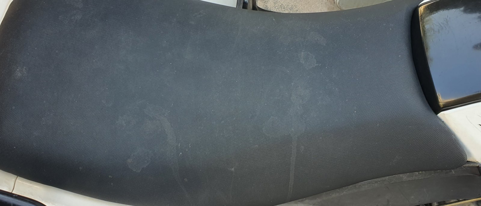

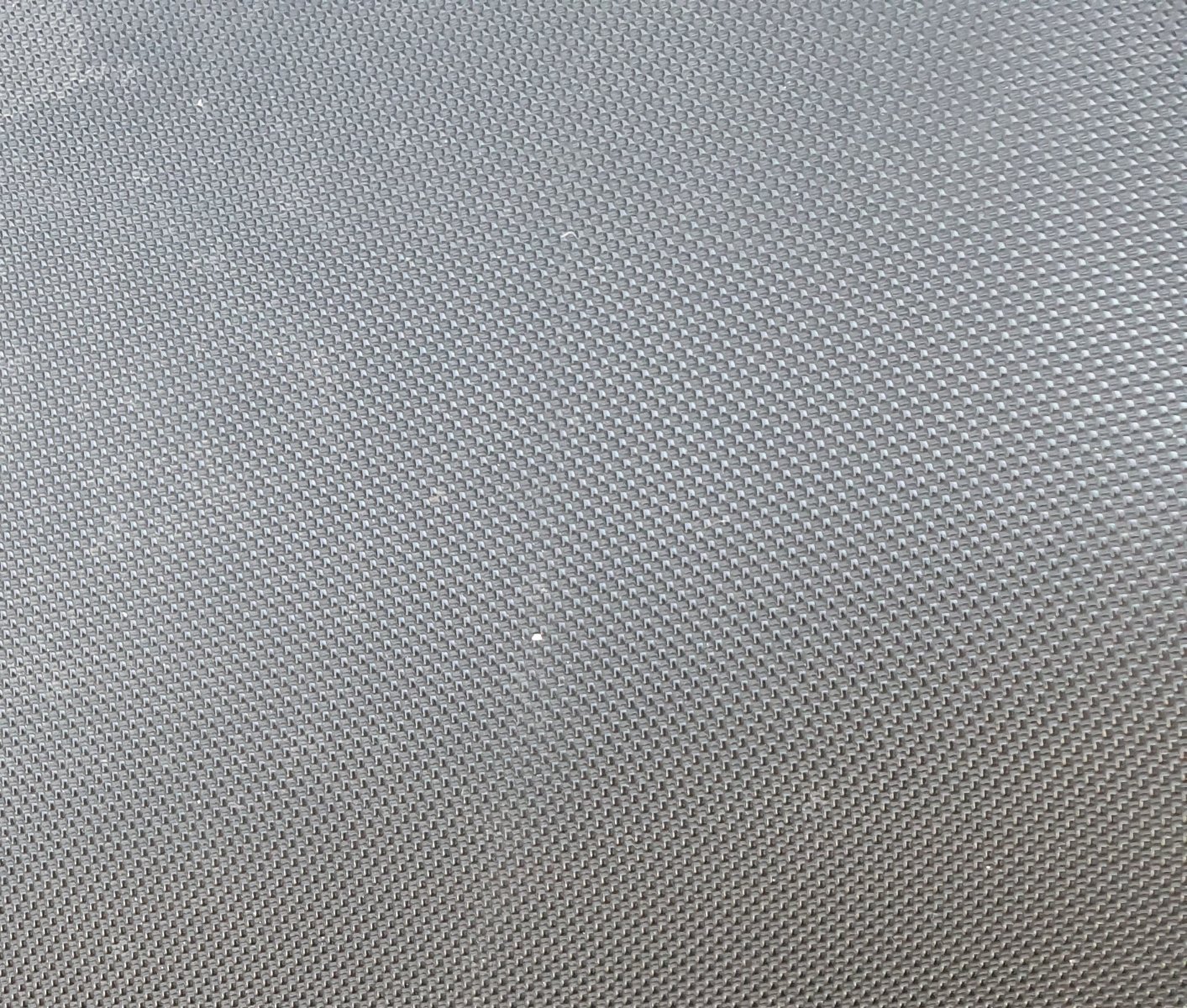

Πήρα μία γουρούνα μεταχειρισμένη τις προάλλες και έχει στάμπες στη σέλα που δε βγαίνουν. Υπάρχει καμία ιδέα με τι να την κάνω να καθαρίσει? Μάλλον είχε μείνει πολύ καιρό έξω και έχουν ποτίσει οι λεκέδες.

Δεν είναι της μάνας του σίγουρα. Έχει φτιαχτεί από τον προηγούμενο κάτοχο. Δε νομίζω να είναι δέρμα (ίσως δερμάτινη? Δεν ξέρω τι βάζουν στις σέλες). Είναι το κλασσικό που έχουν οι περισσότερες μηχανές με τη διαφορά πως είναι και αντιολισθητικό. Θα στείλω αύριο φώτο μήπως καταλάβεις καλύτερα.
Εγώ έλεγα μήπως γίνεται με καθαρισμό για να μην μπλέκω με βαψίματα.

Στη δερμάτινη η καθαριότητα είναι δύσκολο πράγμα. Κατά κανόνα θα αλλοιωθεί. Γενικά η λογική λέει ότι ξεκινάς από το πιο ήπιο καθαριστικο και πας στα πιο έντονα (διαλυτές, πχ οινοπνευμα κλπ).
Βαλε όντως καμία φωτό να δούμε μήπως και κατέβει καμία ιδέα.

Δε πας σε ένα λαμπικο να το δοκιμάσεις; Δε χάνεις κάτι. Νομίζω όμως δε θα φύγει
Δοκίμασε και με οινοπνευμα αν δε κάνει τίποτα

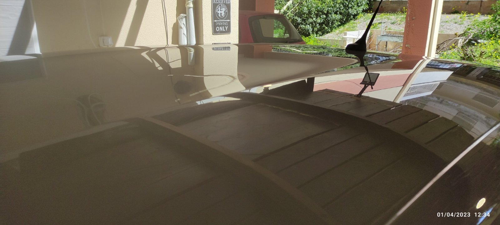

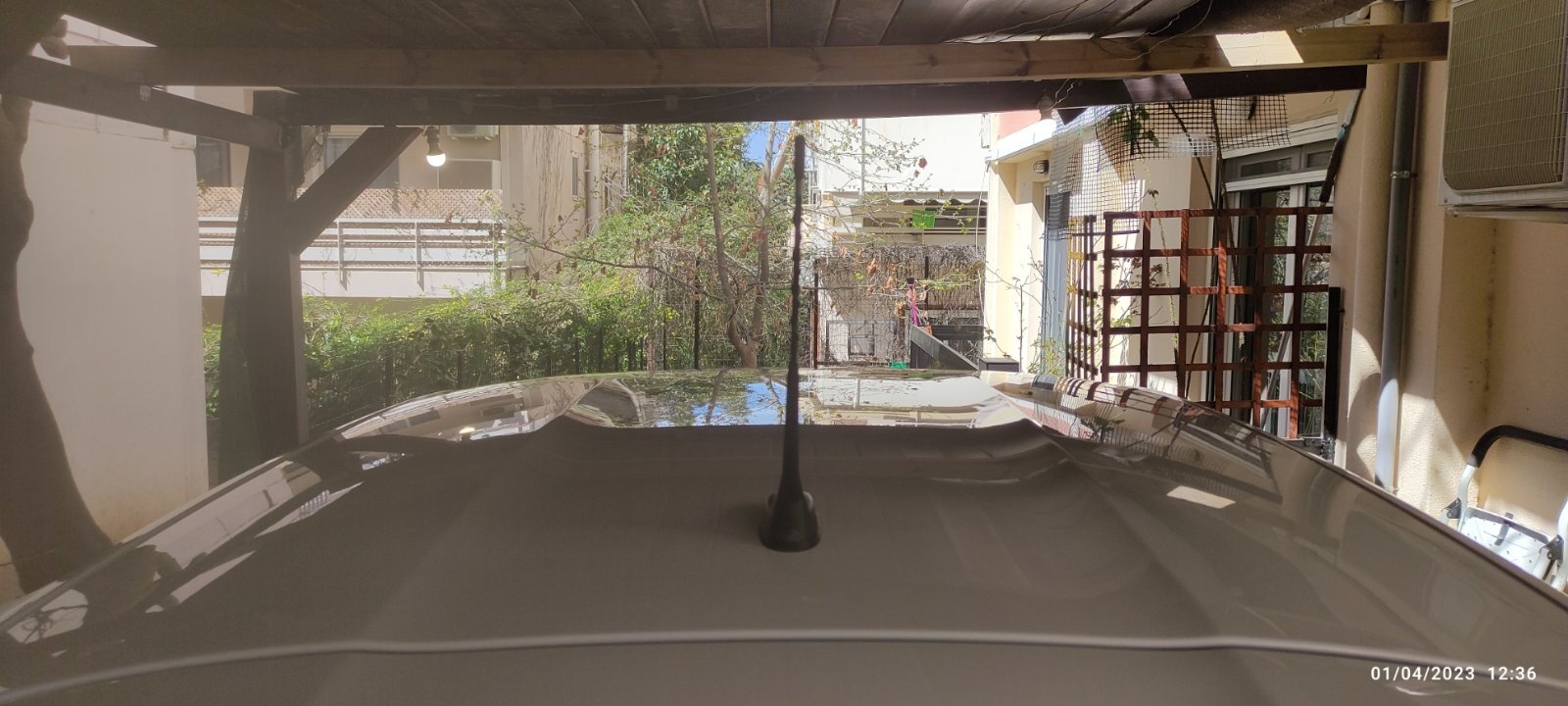

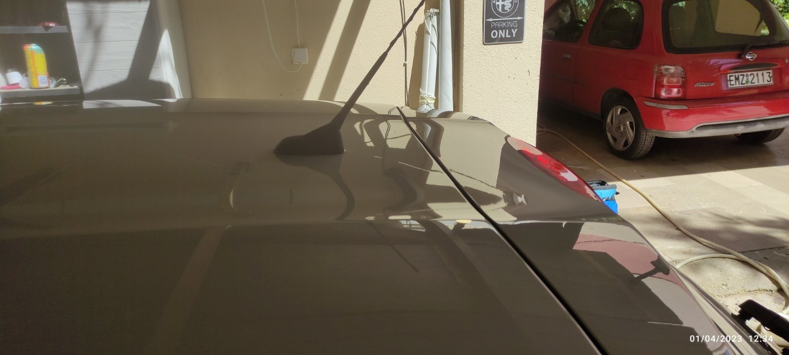

τι αλοιφαδορος, τι αλοιφες, τι pads ( και ποσα ), φτηνα μου ακουγονται ολα 150 εουρος. Θες ΠΡΙΝ το γυαλισμα : iron x ( οχι υποχρεωτικα αλλα κανει δουλιτσα), οπως και δηποτε πηλό, μετα το γυαλισμα οπως και δηποτε sealant.
Το αν αξιζει να τα παρεις και να τα κανεις εσυ εξαρταται. Σκεψου οτι τα "γυαλισματα" που κανουν μερικοι με 60€ δεν ειναι και κατι ιδιαιτερο ( σε ορισμενες περιπτωσεις μπορει να χειροτερεψουν την κατασταση ). Επισης για σωστη επαναφορα δεν σου φτανει 1 ημερα, ουτε και 2. Ναι υπαρχουν επαγγελματιας που θα παρουν 400+ αλλα αυτο που θα παρεις πισω δεν θα το πιστευεις. Παίζει μεγάλο ρόλο και η συντήρηση που έκανες ή δεν έκανες αυτά τα 10 χρόνια. Εφαγα σημερα 4 ωρες ΜΟΝΟ για τον ουρανο της γυναίκας με πλήρη διαδικασία ( το πιο χρονοβορο ειναι ο πηλός ) αμάξι του 19 που ο προηγούμενος κάτοχος το είχε τινάξει στις αυτόματες βούρτσες ( μόνο αράχνες είχε ).

Τελικά γυαλίζουν και τα λευκά ρε!
