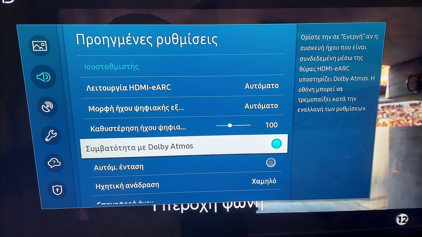

sorry για το offtopic! περναει μεχρι Dolby Atmos με passthrough. DTS καθόλου

Οι Samsung  τηλεοράσεις δεν υποστηρίζουν Dolby Atmos και DTS:X. Εσύ πρέπει να έχεις LG όπως σε κόβω..

Δεν μπορούσα να φτάσω oled και με 3 παιδιά ειναι ρίσκο το nickelodeon! Μια Q70T εχω. Doldy atmos πάντως περνάει, DTS ούτε καν το απλο. Δεν υπάρχει καν σαν codec
