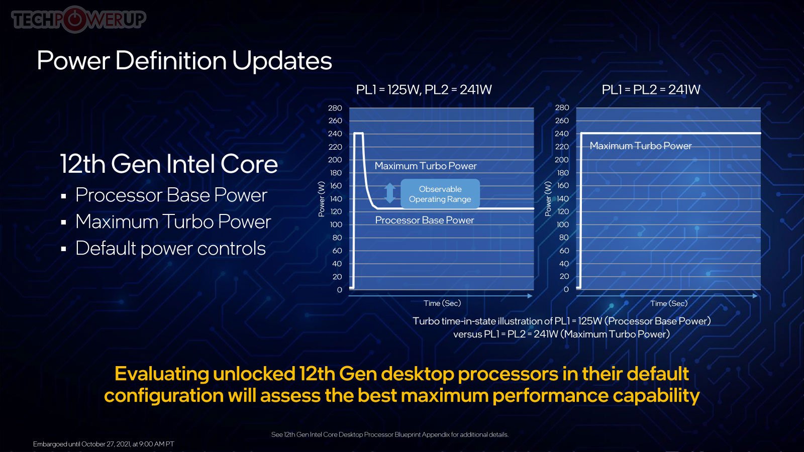

Sorry 56sec λέει για το Tau όχι 100sec
https://cdrdv2.intel.com/v1/dl/getContent/655258
Power limits may vary depending on if the product supports the Minimum Assured Power (cTDP Down) and/or Maximum Assured Power (cTDP Up) modes. Default power limits can be found in the PKG_PWR_SKU MSR (614h).
Φαντάζομαι πως στους K στο 614h MSR θα ορίζεται ότι PL1=PL2, όπως είπε και παρουσίασε η ίδια η Intel στις 4 Νοέμβρη. Δε καταλαβαίνω τι προσπαθείς να αποδείξεις. Η ίδια η Intel είπε πως για τους K, ισχύει PL1=PL2. Ακόμα κι αν αυτό είναι απόφαση του εμπορικού ενώ οι engineers θέλουν PL1,PL2 και Tau, ισχύει ότι λέει το εμπορικό.

Το default για τους unlocked (K) processors είναι PL1=PL2. Η ρύθμιση για PL1=125, PL2=241 Tau=56 αφορά τους κλειδωμένους επεξεργαστές (πχ 12900), όταν αυτοί βγουν.
Όχι, στο παραπάνω λέει ξεκάθαρα ότι το PL1 = 125W και το PL2 = 241W.
Επίσης λέει ότι PL1=PL2=241W και όχι PL1=PL2
Οι Κ έχουν και PL1 που είναι 125W αλλά και PL2 που είναι 241W, απλά μέσο του cTDP μπορείς να βάλεις το PL1 στα 241W (μέσο της μητρικής).
  • Confused 1
Μόλις τώρα, Aten-Ra είπε
Δε συνεννοούμαστε. Δες το γράφημα. Δείχνει το power limit μόνιμα στο 241W. Και ο τίτλος λέει "Evaluating unlocked 12th Gen desktop processors in their default configuration will assess the best maximum performance capability".
Δεν επανέρχομαι, αν δε συνεννοούμαστε στο τι λέει ένα απλό slide δε θα συνεννοηθούμε για τίποτα.

Σου έδειξα από το pdf της Intel ότι οι K έχουν και PL1 = 125W και PL2 = 241W αλλά και Tau = 56secs.  Το ίδιο γράφει και στην Φώτο που ανέβασες, Processor Base Power που είναι το PL1, Maximum turbo Power που είναι το PL2 και μέσο της μητρικής από BIOS μπορείς να βάλεις το PL1 στα 241W και να έχεις το Base Power = 241W αντί για 125W που είναι το default από την Intel. Άλλωστε το default TDP που δίνει η ίδια η Intel είναι στα 125W και όχι τα 241W(και στο PDF και στην ιστοσελίδα της).
https://ark.intel.com/content/www/us/en/ark/products/134599/intel-core-i912900k-processor-30m-cache-up-to-5-20-ghz.html
