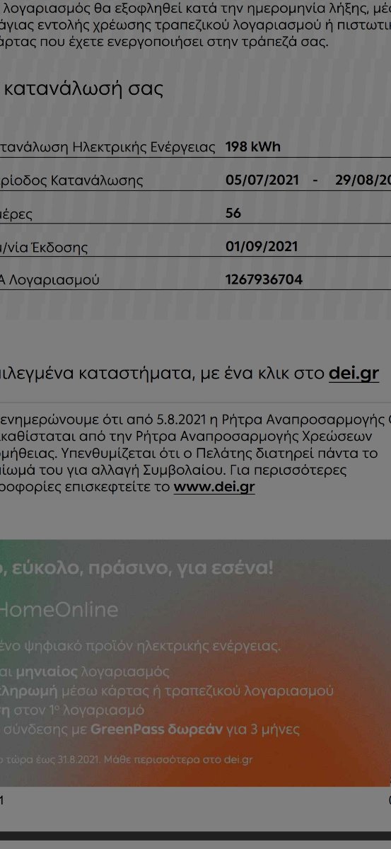

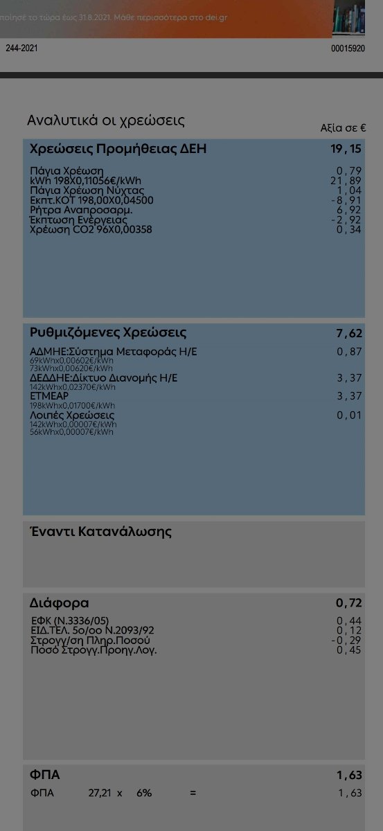

54 λεπτά πριν, vjshadow είπε
Βγήκε και ο δικός μου λογαριασμός.
στανταράκι ~0,08  ,απο 5/8 25 μερες άρα με αναγωγή απο 56 μερες κατανάλωσης
25*198/56=88,39kw ,άρα με ρήτρα 6,92€
6,92/88,39=0,0783 η προσαύξηση .

είδες που σου μετράνε τις νυχτερινές σαν ημερήσιες στο ΚΟΤ ? 😁
Η έκπτωση 2.92, δεν πιάνεται ?
Δεν είναι € ?
