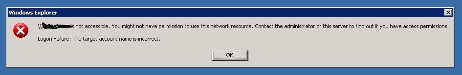

Melissa_virus Δημοσ. 7 Σεπτεμβρίου 2021 Δημοσ. 7 Σεπτεμβρίου 2021 (επεξεργασμένο) Καλησπέρα. Το τελευταίο διάστημα υπάρχει ένα πρόβλημα όσον αφορά την πρόσβαση στα αρχεία που βρίσκονται στους server αλλά και με τις εκτυπώσεις. Οι χρήστες κάνουν συνεχόμενες επανεκκινήσεις μέχρι να δουν τους αντιστοιχισμένους δίσκους. μια, δύο, τέσσερις, πέντε... το ίδιο και για τις εκτυπώσεις. κάποιες φορές εκτυπώνουν απευθείας, άλλες φορές πάλι είναι σαν να έχουν αποκοπεί οι χρήστες και στέλνουν εκτύπωση αλλά δεν φτάνει ποτέ στον εκτυπωτή βγάζοντας το αντίστοιχο σφάλμα. Επίσης παλιότερα έπαιρνα μπακ απ μπαίνοντας στον έναν server και μετά έβλεπα το τερματικό μου και έστελνα σε έναν φάκελο που είχα φτιάξει στον δίσκο μου το μπακ απ που ήθελα. σχεδόν ταυτόχρονα με το άλλο πρόβλημα δεν μπορούσα πλέον να έχω πρόσβαση στο πισι μου. βγάζει το κλασσικό σφάλμα με δικαιώματα και επικοινωνία με διαχειριστή κλπ κλπ. Πρόκειται για παλιούς server με λειτουργικό windows server 2003 που ο κάθε ένας κάνει την δική του δουλειά. Το πρόβλημα συμβαίνει σε όλους ανεξαρτήτου λειτουργικού συστήματος των τερματικών Καμία ιδέα? Τι δοκιμές μπορούν να γίνουν χωρίς να γίνουν χειρότερα τα πράγματα? Ευχαριστώ πολύ. Επεξ/σία 7 Σεπτεμβρίου 2021 από Melissa_virus

Neo Δημοσ. 8 Σεπτεμβρίου 2021 Δημοσ. 8 Σεπτεμβρίου 2021 Οχι απαραίτητα , στο θέμα με τα share folders πρέπει να ξαναφτιαχτει η πολιτική μπορεί και δικαιώματα. Σε αυτο με τα printers not enough data για να εχω μια ιδεα. Στο άλλο που δεν ειχε προσβαση παλι not enough data ,ποιο ειναι το κλασικο σφαλμα με δικαιωματα? πχ μπορει να μην εχει remote δικαιωματα ο χρηστης ,μπορει να μην βλεπει το pc τον ad και να μην κανει authenticate... ktl

alxnt Δημοσ. 9 Σεπτεμβρίου 2021 Δημοσ. 9 Σεπτεμβρίου 2021 Αν δεν χρησιμοποιήσεις το host name αλλά την ip τι σου λέει;
Melissa_virus Δημοσ. 10 Σεπτεμβρίου 2021 Μέλος Δημοσ. 10 Σεπτεμβρίου 2021 17 ώρες πριν, alxnt είπε Αν δεν χρησιμοποιήσεις το host name αλλά την ip τι σου λέει; Ντροπή μου αλλά δεν σκέφτηκα καν να το δοκιμάσω με Ip! και ναι μπαίνει με IP !!! Σου έρχεται καμιά εξήγηση γιατί δεν μπαίνει με το host name? Ευχαριστώ.
