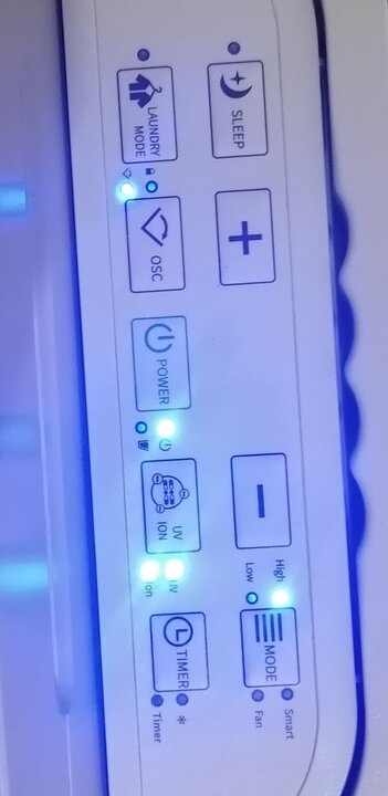

 Να πω κι εγώ την εμπειρία μου για τον morris 24200i.
 Έβαλα μόνο το φίλτρο ενεργού άνθρακα τοποθέτηση δεν είχε κάτι άλλο κ ξεκίνησα να το δουλέψω
Είχα 65% υγρασία τουλάχιστον αυτό έδειχνε η συσκευή μιας κ δεν έχω υγρασιομετρο οπότε το εμπιστεύτηκα μιας κ δεν μπορώ να κάνω διαφορετικά 😁 το έβαλα να δουλέψει στο high στο 45% κ είπα να το αφήσω τουλάχιστον ένα με δύο 24ωρα για να τραβήξει κι από τους τοίχους...
Αυτή την στιγμή ο αφυγραντηρας δείχνει 47% μετά από 5 ώρες λειτουργίας φυσικά στο δίωρο πάνω έφτασε στο 52% έχουμε κ λέμε εντυπώσεις
Με συγχωρείται οποίος λέει ότι κάνουν θόρυβο μάλλον έχει υπερευαισθητα αυτιά εγώ το έχω στο high κ σχεδόν δεν ακούγεται ίσως να μην τον λειτουργώ σωστά δεν ξέρω αν κ νομίζω δεν έχω κάνει κάτι λάθος προς το παρόν ίσως βοηθήσει κάποιος έμπειρος γι αυτό ανεβάζω φωτογραφίες με τις εντολές που του έχω δώσει
Edit μόλις έφτασε στο 46%

Κάθε άποψη περί θορύβου σεβαστή . Ο θόρυβος είναι υποκειμενικός :)
