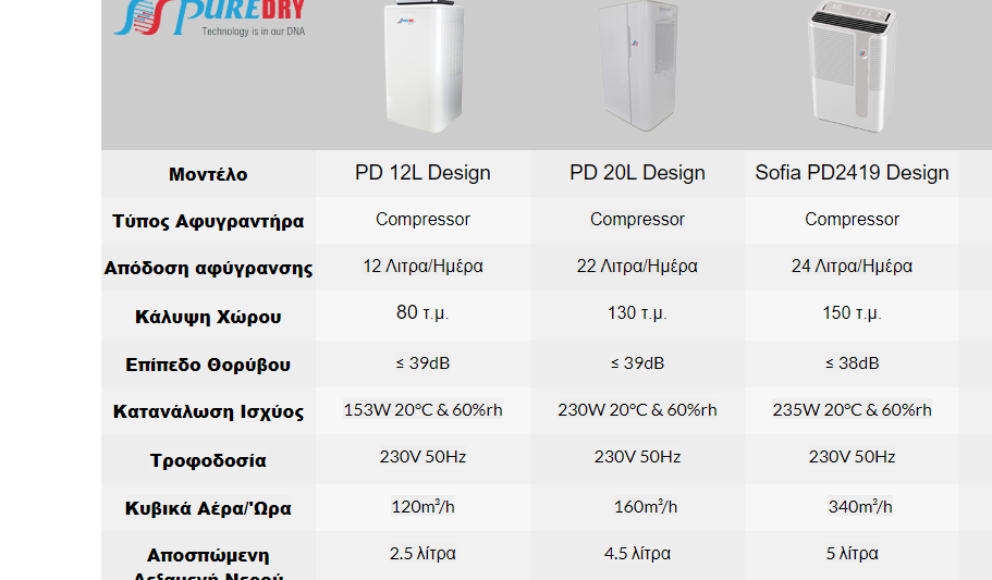

liakjim Δημοσ. 27 Νοεμβρίου 2019 Share Δημοσ. 27 Νοεμβρίου 2019 1 ώρα πριν, yositosi είπε θεούληδες... Έφαγα κανένα 10λεπτο να ψάχνω να βρω πως βγαίνει 24άρης σε 235W που δηλώνουν και μετά είδα ότι είναι σε 20C / RH60% (!!!!!) Στην πράξη τον βρήκα αλλού δηλωμένο 280W rated και 43dB(A) θόρυβο. Τι ειναι, τι δεν είναι, δεν έχω συσκευή στα χέρια μου να μετρήσω και να σου πω. Έχει αρκετά μεγάλη μετωπική επιφάνεια, αλλά 340κυβικά; Θέλει ερώτημα. Μήπως είναι σαν τα λίτρα του μόρις; πχ αν έβαζα τον ανεμιστήρα σε έναν V8 θα έβγαζε τόσα;;;; Και με 38dB;;; Πάντως αν η κατανάλωση ισχύει, δεν είναι άσχημα ακόμα και είναι στους 20°C & 60%rh μιας και είναι ρεαλιστικές τιμές της πραγματικής ζωής. Ερωτηματικά. Συνδέστε για να σχολιάσετε Κοινοποίηση σε άλλες σελίδες άλλες επιλογές

waveparticle Δημοσ. 27 Νοεμβρίου 2019 Share Δημοσ. 27 Νοεμβρίου 2019 (επεξεργασμένο) 21 λεπτά πριν, liakjim είπε Έχει αρκετά μεγάλη μετωπική επιφάνεια, η εισαγωγη του αερα γινεται απο μπροστα ή απο πισω? δεν υπαρχει και καμια φωτογραφια απο την πισω οψη. Επεξ/σία 27 Νοεμβρίου 2019 από waveparticle Συνδέστε για να σχολιάσετε Κοινοποίηση σε άλλες σελίδες άλλες επιλογές

yositosi Δημοσ. 27 Νοεμβρίου 2019 Share Δημοσ. 27 Νοεμβρίου 2019 Μόλις τώρα, liakjim είπε Έχει αρκετά μεγάλη μετωπική επιφάνεια, αλλά 340κυβικά; Θέλει ερώτημα. Μήπως είναι σαν τα λίτρα του μόρις; πχ αν έβαζα τον ανεμιστήρα σε έναν V8 θα έβγαζε τόσα;;;; Και με 38dB;;; Πάντως αν η κατανάλωση ισχύει, δεν είναι άσχημα ακόμα και είναι στους 20°C & 60%rh μιας και είναι ρεαλιστικές τιμές της πραγματικής ζωής. Ερωτηματικά. 280W rated είναι αυτό το μοντέλο που όχι δεν είναι καθόλου κακό! Μετωπική επιφάνεια με τα κυβικά δεν έχει σχέση. Τα κυβικά είναι ο ανεμιστήρας (διάμετρος vs στροφές). Για να βγάλει αφυγραντήρας Μικρότερο ή ίσο σε dB(A) δεν υπάρχει όπως και αν το κάνουμε Και για να μην το κουράζουμε και κάνουμε άσκοπη συζήτηση, let me give you an example Στα 330κ.μ. ΧΩΡΙΣ το εμπόδιο των στοιχείων (που ΚΟΒΟΥΝ ταχύτητα) φτάνει 55dbA. Με τα στοιχεία να εμποδίζουν τη ροή σημαίνει δυνατότερος ανεμιστήρας... και άρα υψηλότερη ταχύτητα. Σε αυτό συνυπολόγισε ότι ο Winix είναι 41.5εκ πλάτος, ενώ ο αφυγραντήρας αυτός 38εκ.. και όπου ο Winix εχει τεράστιο ανεμιστήρα που σημαίνει ότι βγάζει τα κυβικά με χαμηλότερες στροφές 1 Συνδέστε για να σχολιάσετε Κοινοποίηση σε άλλες σελίδες άλλες επιλογές

He1senberg Δημοσ. 27 Νοεμβρίου 2019 Share Δημοσ. 27 Νοεμβρίου 2019 Μεταξύ των δύο,που θα πηγαίνατε???Είναι τόσο σημαντικός ο ιονιστής?? https://www.gadgetnow.gr/5403-puredry-pd-20l-design-low-energy-face-lift-2018.html?skr_prm=WyIxZDljYzA4MS0zNjM1LTQxYzItOWFmYS0zYjJkOTk1MThiZjEiLDE1NzQ4NTYzMTUyNTkseyJhcHBfdHlwZSI6IndlYiIsInRhZ3MiOiIifV0 https://www.gadgetnow.gr/6704-afigrantiras-puredry-sofia-pd-2419-design-low-energy.html?skr_prm=WyIxZDljYzA4MS0zNjM1LTQxYzItOWFmYS0zYjJkOTk1MThiZjEiLDE1NzQ4NTYzMDYyNTUseyJhcHBfdHlwZSI6IndlYiIsInRhZ3MiOiIifV0 Συνδέστε για να σχολιάσετε Κοινοποίηση σε άλλες σελίδες άλλες επιλογές
