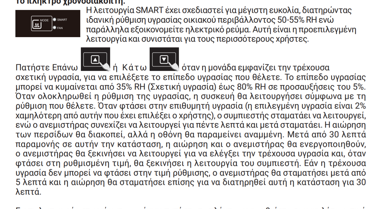

δοκίμασες να πατήσεις το πλήκτρο ΚΑΤΩ για να ορίσεις χαμηλότερη στόχευση από το default 55%???
Βέβαια και πάλι παράξενο μου φαίνεται γιατί άντε και έχει πιάσει στόχο... δεν θα έπρεπε να λειτουργεί καν η συσκευή, αλλά θα έπρεπε να σου σβήνει για μισάωρα σύμφωνα με το εγχειρίδιο!!!

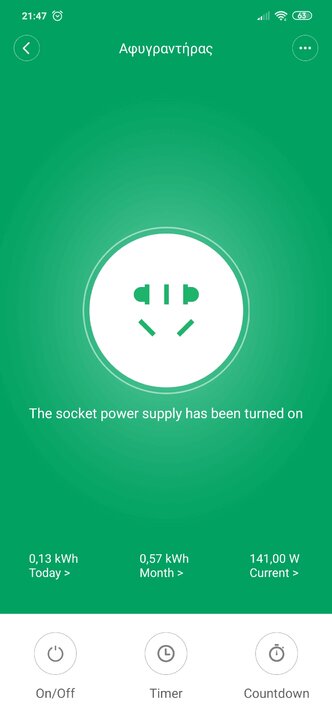

Καλησπέρα, επειδή τυχαίνει να έχω τον αφυγραντήρα toyotomi tde-16dti και έναν μετρητή κατανάλωσης, έχω πάρει τις εξής μετρήσεις.
Stand-by: 0.5watt (ναι κλείνει τελείως όταν πιάσει την επιθυμητή υγρασία, απλά συνεχίζει ο ανεμιστήρας μεχρι να στεγνώσει το στοιχείο, μετά κλεινει και αυτος)
Σκέτος ανεμιστήρας στο Low 23watt/ 24.5watt High
Όταν δουλεύει και ο συμπιεστής 138-150watt (δεν έxω δεί ποτέ πάνω απο 150 watt)
(Δεν νομίζω να παίζει ρόλο αλλά η μέτρηση έγινε σήμερα με ρύθμιση υγρασίας στο 60%, υγρασία χώρου λογικά γύρω στο 65-70% γιατί έχουν μια αποκλιση 2 υγρασιόμετρα που έχω και θερμοκρασία χώρου 19.5*C)

Καλησπέρα επανέρχομαι και εγώ επισυνάπτοντας print screen απο xiaomi smart plug που δείχνει στιγμιαία κατανάλωση (141 Watt)Screenshot_2019-12-03-21-47-44-234_com.xiaomi.smarthome.jpg.79996c0282516e8a516405a46d2bf9aa.jpg...
  • Like 4
