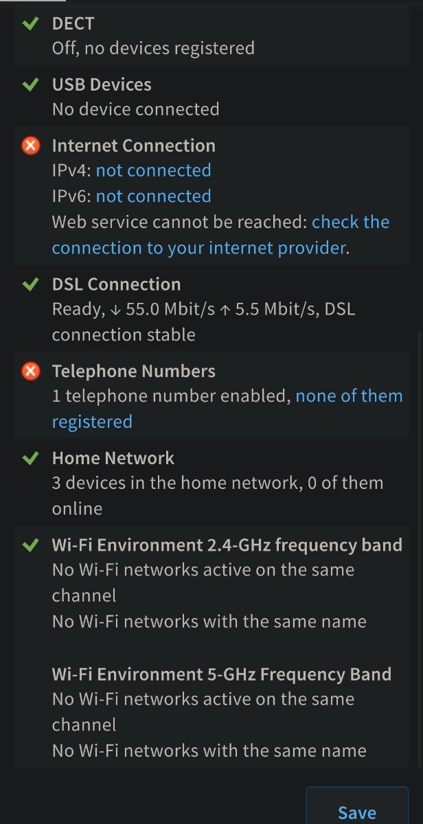

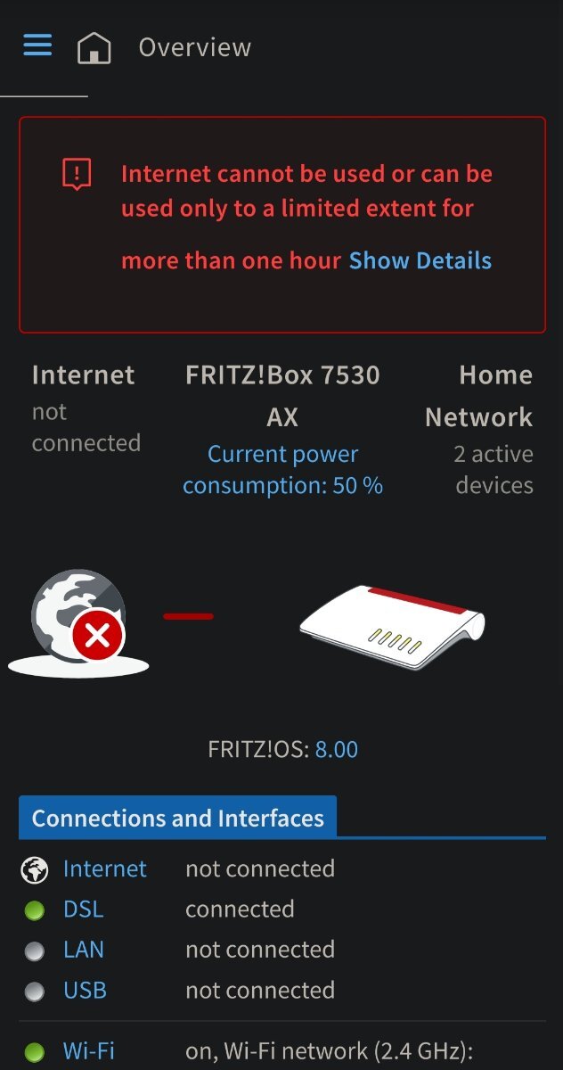

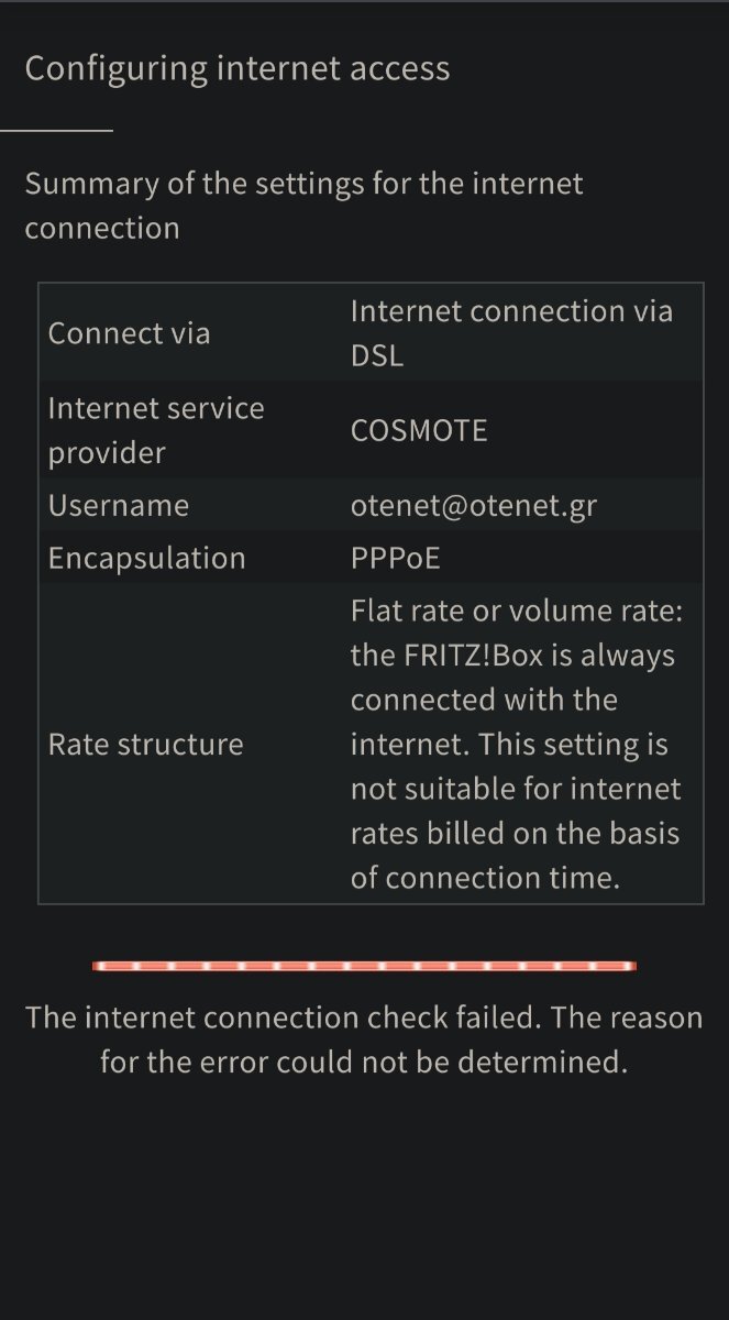

Κάτοχος πλέον κι εγώ του συγκεκριμένου ρουτερ. Έχω όμως θέμα σύνδεσης. Κάνω κανονικά τα βήματα και όταν φτάνει στο να τεστάρει την σύνδεση κάποιες φορές μου λέει ότι δεν μπόρεσε να κάνει establish. Το πέτυχα δύο φορές, συνδέθηκε κανονικά, όμως μετά από καμιά ώρα που τσέκαρα είδα το λαμπάκι info, σταθερά κόκκινο αναμμένο. Δεν είχε σύνδεση με ίντερνετ. Το έκανα reset αλλά τίποτα. Το έκανα restore και όλη τη διαδικασία από την αρχή. Κατά το 2ο σεταρισμα πάλι μου έβγαλε αδυναμία σύνδεσης και στην επανάληψη για σύνδεση πήρε κανονικά τις ρυθμίσεις και συνδέθηκε. Αυτό έγινε χθες βράδυ Σήμερα όμως το πρωί είδα πάλι το κόκκινο λαμπάκι αναμμένο.
Μπήκα στο Fritzbox από browser και πάνω πάνω έγραφε αυτής εικόνας παρακάτω. Έκανα διαγνωστικό έλεγχο και μου έβγαλε πρόβλημα σύνδεσης. Νόμιζα τράβηξα screenshot αλλά τελικά όχι. Εκανα μετά έλεγχο σύνδεσης και μου έβγαλε το παρακάτω.

στο Log τι γραφει? εχασε το συγχρονισμο?δεν πηρε Ip? δεν ειναι σωστα τα Username/password?
adsl/vdsl/ftth? τι εχεις απο ολα?

Ναι δεν έγραψα τη σύνδεση μου. Cosmote 50 vdsl. Όταν πάω σπίτι θα δω το log. Οπως έλεγε και το μήνυμα υπάρχει ρύθμιση που να μην επιτρέπει να έχει πρόσβαση στο δίκτυο πέραν της 1 ώρας;

μονο αν ειχες ενεργοποιησει hotspot που εκει οριζεις προσβασεις με βαση την ωρα και βγαζεις και εξτρα tickets για παραπανω ωρα. εκει φτιαχνει ενα Guest network.αλλιως καντο ενα hard reset καλου κακου
