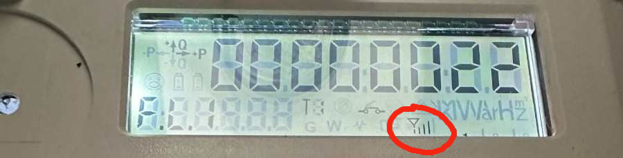

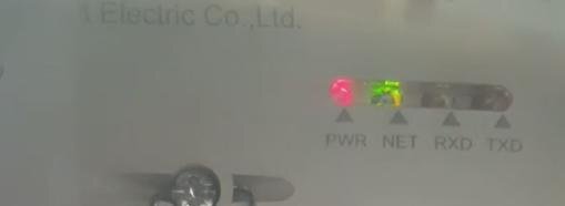

@Kozanitis1 στον δικό μου ψηφιακό ανάβει μόνιμα το PWR, αναβοσβήνει το NET, έχει στην οθόνη ένδειξη ισχύος σήματος κινητής, αλλά τα RXD και TXD ΔΕΝ αναβοσβήνουν. Αυτό σημαίνει ότι ο δικός μου έχει κανονικά SIM και άρα είναι έξυπνος;
@takoulou @Kozanitis1 Καλημέρα! Το κόκκινο λαμπάκι που λες πάνω δεξιά του μετρητή, το PWR παραμένει αναμμένο και το διπλανό του, το πράσινο NET ανασβοσβήνει, αλλά νομίζω ότι δεν αρκούν αυτά για να θεωρείται έξυπνος. Τα RXD και TXD δεν είναι αναμμένα στον δικό μου, αλλά παρ'όλα αυτά έχω το σήμα της κεραίας κινητής στην οθόνη του μετρητή (το έχω κυκλώσει με κόκκινο στην 2η φωτογραφία).  Δεν είμαι επομένως σίγουρη αν έχει τοποθετηθεί SIM και αν συνεπώς θεωρείται "έξυπνος".

Μιλαμε για μια παροχή nrg σε διαμερισμα που νοικιάστηκε πριν 3 μηνες σε πολυκατοικια που μολις ειχε χτιστεί. Ηταν δηλαδή ο πρωτος ανθρωπος που μπηκε στο διαμερισμα.
Κατεβαινοντας κατω να δει την ενδειξη του μετρητη(για να δει απλά πως παει απο κατανάλωση) ειδε την κατωθι εικονα του μετρητη που σας στέλνω.
Οποτε η ενδειξη μεσα άλλαζε συνεχώς ,οσο αναβόσβηνε το 2ο φωτάκι με την ενδειξη ΝΕΤ στις 4 κουκιδες που ειναι πανω δεξιά στην φωτογραφια.(ΤΑΥΤΟΧΡΟΝΑ ηταν παντα αναμμένο το πρώτο φωτάκι PWR)
Αυτο σημαινει οτι ο μετρητης ειναι αυτος που λέμε "εξυπνος" 'η ψηφιακος ή οπως αλλιώς?

Καλημερα..Ναι σε αυτον μπηκε μια sim μεσα..Η συνολικη  ενδειξη φαινεται στο 1.8.0 .. Η ημερησια στο 1.8.1 και η νυχτερινη στο 1.8.2..Εκει ειναι..
