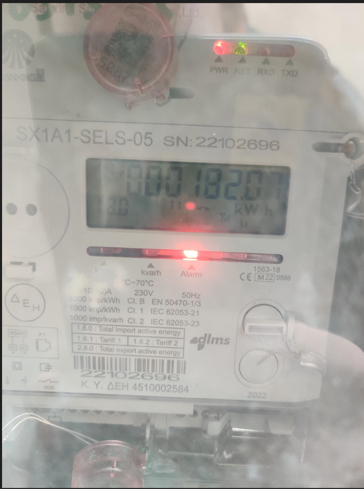

Στον δικό μου ανάβει σταθερά κόκκινο το alarm και το pwr, το πράσινο αναβοσβήνει αργά και δεν ανάβει η ένδειξη με το σήμα της κινητής (εμφανίζεται μόνο σε μια από τις εναλλασσόμενες οθόνες, όταν εμφανίζονται όλα τα σύμβολα της οθόνης).
Να συμπεράνω ότι δεν έχω SIM?
Στις 26/9/2024 στις 10:26 ΜΜ, popopo είπε
Και εμένα ανάβει σταθερά απο την ώρα που έβαλαν την SIM. Πριν αναβόσβινε.

Σε άλλα νέα μου αλλάξαν τον μετρητή ύστερα από αίτημα μου για νυχτερινό.
Ο μετρητής που μου έβαλαν είναι αυτός
Eίναι με τηλεμέτρηση; Επίσης το κόκκινο λαμπάκι γιατί είναι αναμμένο;

Σε εμένα δεν ανάβει η ένδειξη με τις γραμμούλες του σήματος της κινητής. Στον δικό σου που έχει sim υπάρχει η ένδειξη του σήματος;
Αν αναβοσβήνει αργά το πράσινο (NET) σημαινει πως έχει SIM μέσα, αλλά δεν βρίσκει δίκτυο ή δεν έχει συνδεθεί..
Δοκίμασε να κλείσεις και ανοίξεις πάλι την ασφάλεια πριν τον μετρητή για να bootαρει πάλι μήπως ξεκολλήσει κάτι και συνδεθεί (θα αναβοσβήνει πιο γρήγορα το NET και θα εμφανιστεί η ένδειξη σήματος στην οθόνη)
Δοκίμασε το και πες μας
