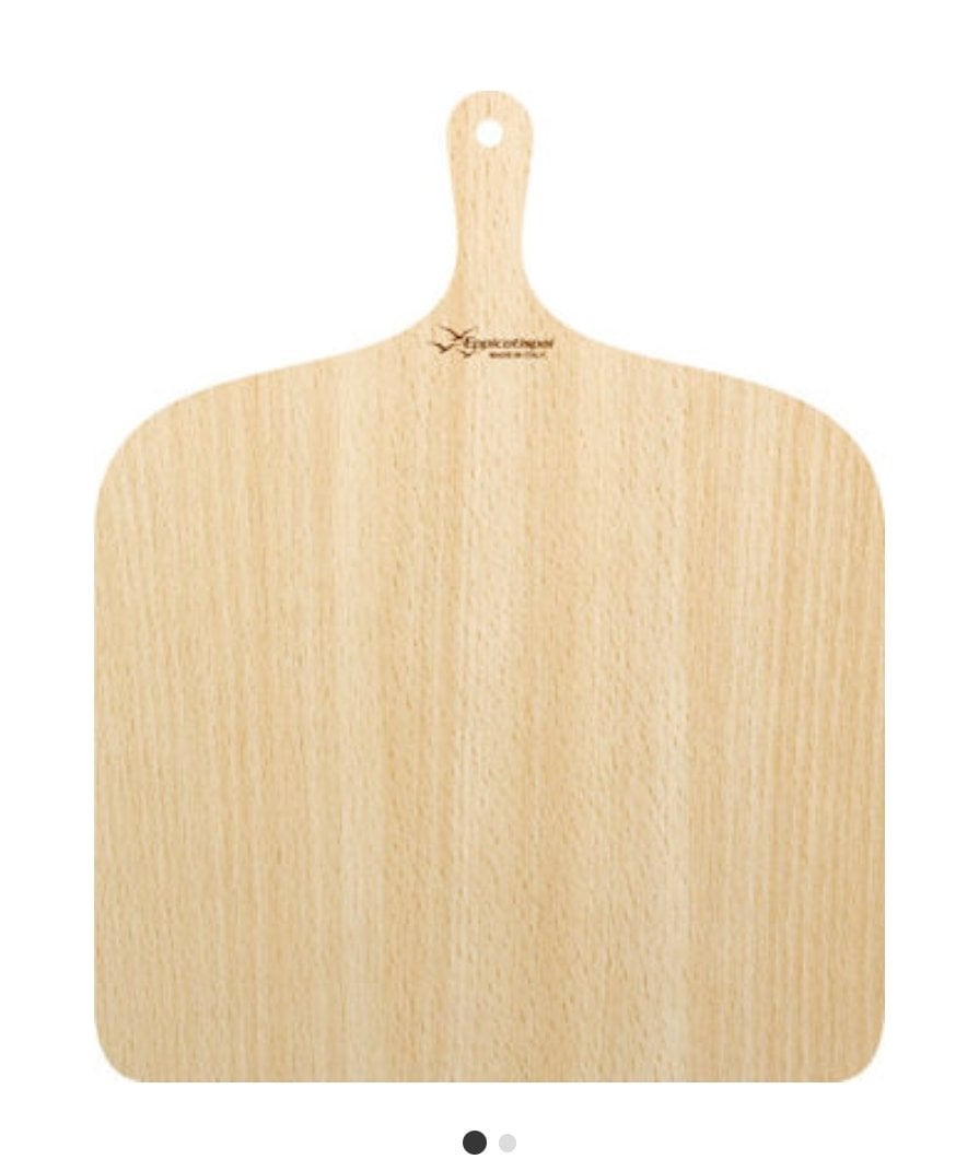

Αυτό χρειάζεσαι.

οποτε θεωρεις και εσυ οτι η μαυριλα απο κατω ηταν απο το παραπανισιο καλαμποκαλευρο που ειχε κολλησει πανω στην ζυμη; αυτο το εξαρτημα πού το βρισκω ή πώς το φτιαχνω;

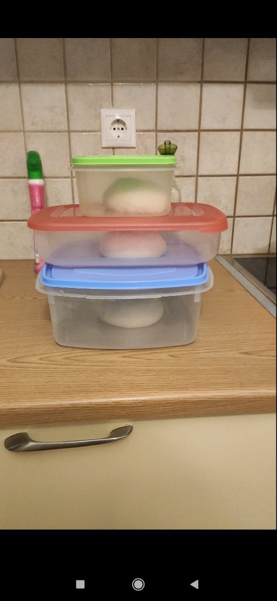

Poolish 16ωρων.... ζυμωμα 15 λεπτά...ξεκούραση δύο ώρες το ζυμάρι ..και ζυμαρακια των 290 γραμμαρίων με ξεκούραση ακόμα 6 ωρών... αργότερα ψημένες...
