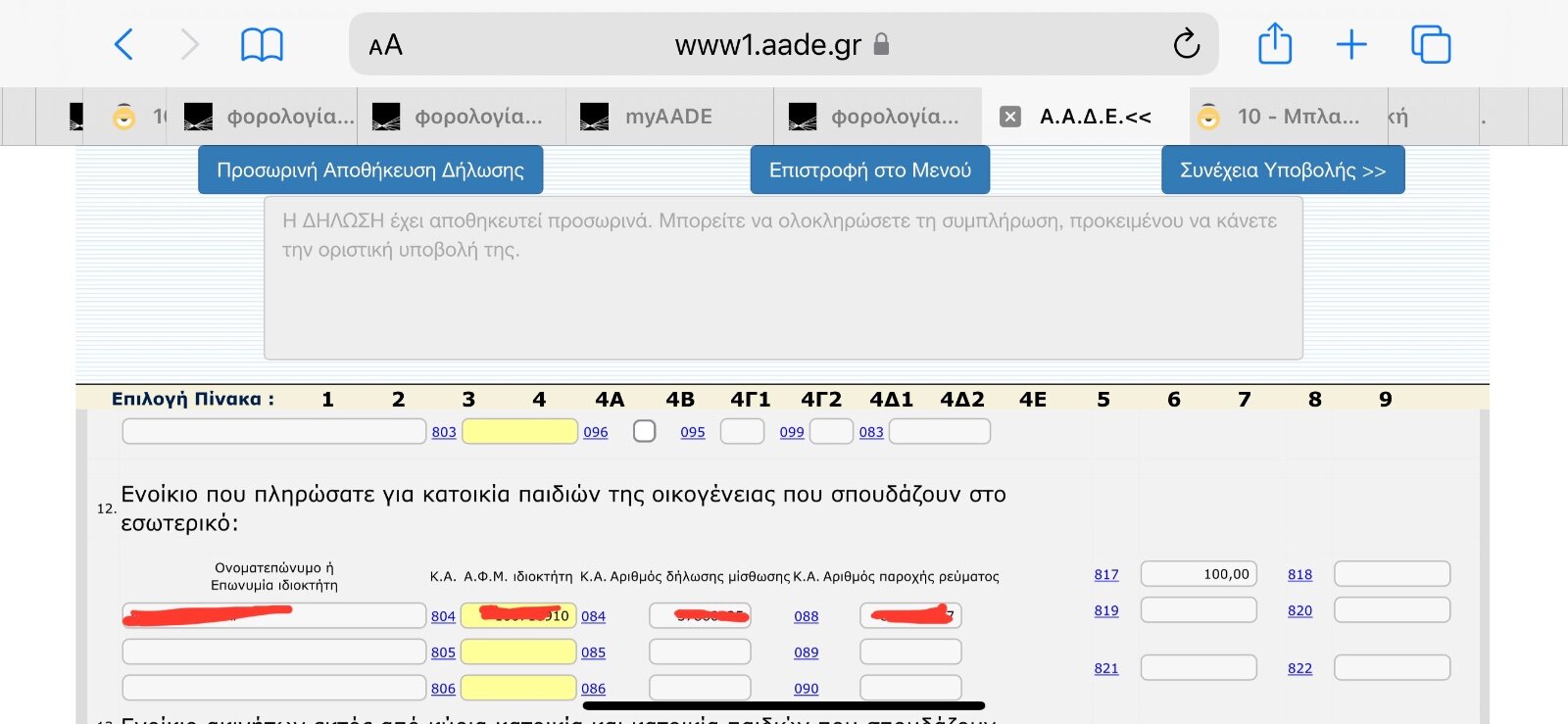

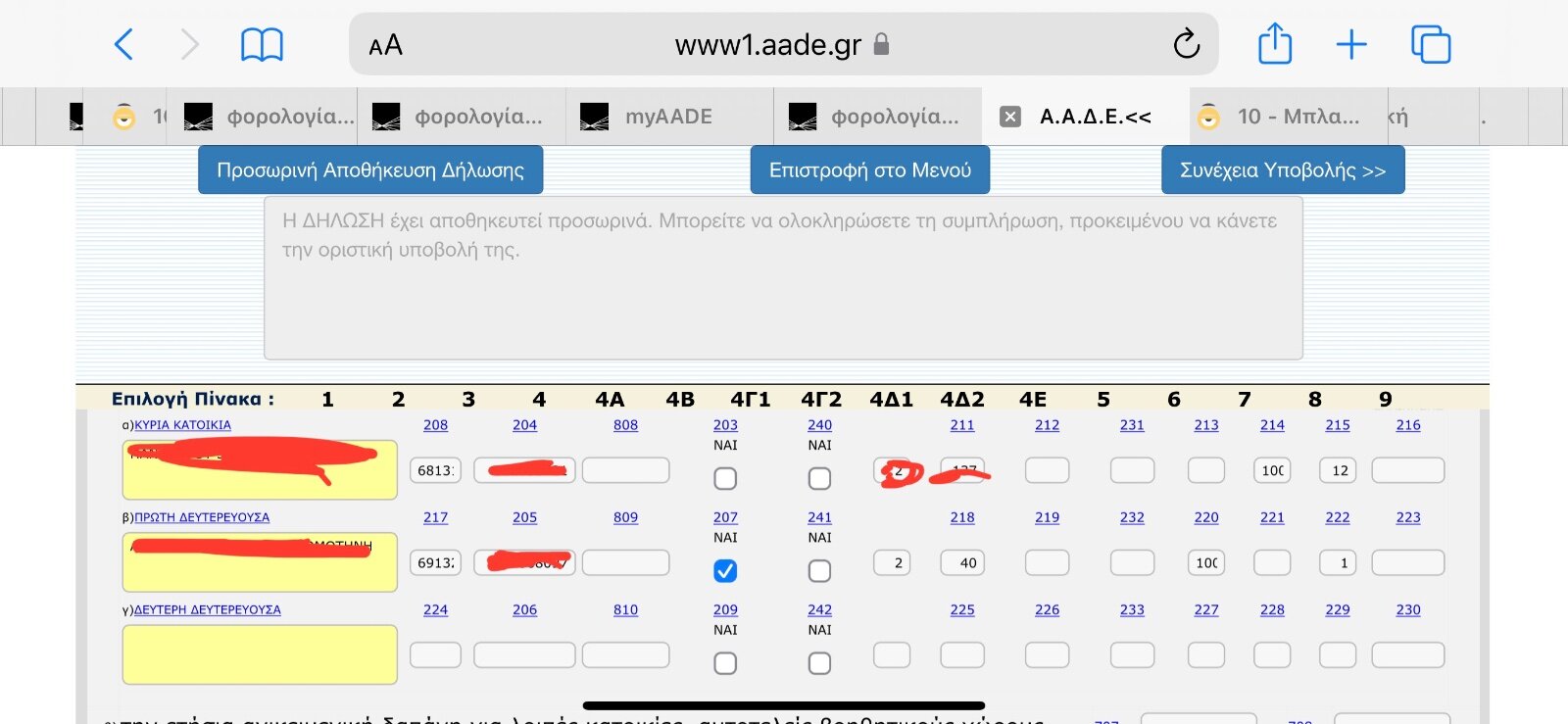

Επειδή  είναι γεννημένος το 2003 τον εβαλα εξαρτώμενο μελος ακόμα σωστα δεν έκανα ;
για δες λίγο και τις φωτό μήπως έκανα καμία πατάτα
1 ώρα πριν, s93060 είπε
Βέβαια αφού είναι φοιτητής είναι εξαρτωμενος. Στο 12 βάζεις ένα ενοίκιο αφού είναι ένας μήνας του 2021. Σωστό μου φαίνεται περίμενε μήπως απαντήσει και κάποιος άλλος εδώ στο φόρουμ.
Βέβαια στη δική του δήλωση δεν ξέρω πως θα το κάνεις,μάλλον 11 μήνες φιλοξενία στο δικό σου σπίτι και 1 μήνα στο δευτερεύων που είναι και το φοιτητικό.
