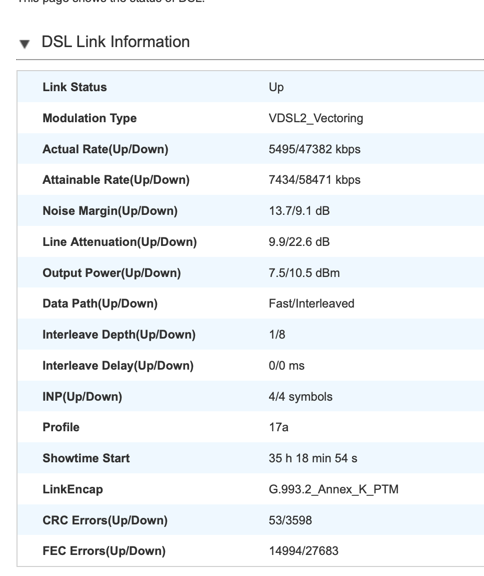

Όχι δεν αυξάνονται τα crc. Για 5 λεπτά είχα θέμα και μετά έφτιαξε χωρίς restart. Στις ρυθμίσεις όλο αυτό το διαστημα με εδειχνε συνδεμένο.
Εσυ εχεις παρα πολλα errors και στο up απο οτι βλεπω

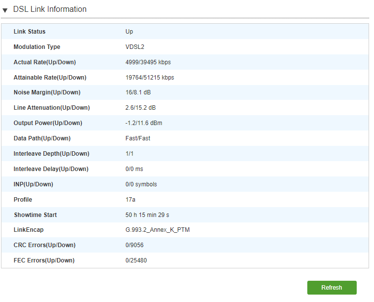

3-4 φόρες μέσα στην μέρα πέφτει το ίντερνετ (έχω smart home συσκευές που στέλνουν ειδοποιήσεις, οπότε το παρακολουθώ) ενώ το ρούτερ είναι με όλα τα λαμπάκια πράσινα, χωρίς να χάνει συγχρονισμό. Ένα πράγμα σαν να χάνει την IP.
Η γραμμή δεν φαίνεται να έχει κάποιο πρόβλημα, αυτά τα στατιστικά είναι με uptime 168 ώρες όπως φαίνεται. Μάλλον με βλέπω να αγοράζω κάποιο fritz, σύντομα.

θα προσπαθήσω να τους ξανα πάρω , μήπως και στείλουν το Plus , πόρτα γιατί ζητάς να σου αλλάξουν ; (για το στορυ με plus συγχρονιζα με 48-49 και με το zte 37- 38 και πολλα errors )
27 λεπτά πριν, sv8iik είπε
