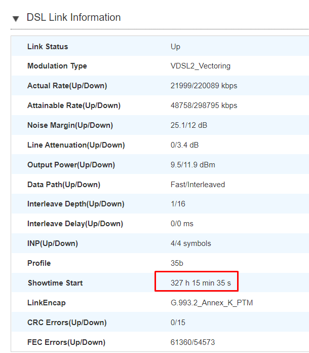

Το παραμικρό πρόβλημα δεν έχω με το ΖΤΕ. Έχω ξαναπεί, θέλει να'ναι οκ η γραμμή. 327 ώρες up time δεν το λες και "επανεκκινεί  κάθε λίγο".
Τα λάθη και το πως εμφανίζονται (τα FEC  ) είναι πρόβλημα του router και μαζεύονται και κάνουν restart μόνα τους μετά τα 64.000. Τα CRC μας απασχολούν κυρίως και εκεί παίζει ρόλο η γραμμή. Αν μαζεύεις CRC τότε υπάρχει ο αποσυγχρονισμός. Τα FEC δείχνουν πως λειτουργεί η αποσφαλμάτωση. Τα CRC είναι τα λάθη μεταξύ αποστολέα-παραλήπτη για να το πω μπακάλικα. Πολλά CRC σημαίνουν θόρυβο ή χαμηλές ταχύτητες και eventually, reboots.
17 ώρες πριν, tommybertsen είπε

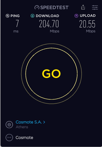

εχω crc τα οποια δεν υπαρχουν οταν χρησιμοποιω το plus, το ZTE με καθε ανανεωση σελιδας μαζευει κοντα στα 5000 καθε φορα και απο οτι δειχνει και η κουβεντα ειναι αχρηστο! με το plus εχω σταθερη γραμμη 204Mbps σε Bridge 24 ωρες χωρις διακοπη . Τωρα εσυ απο τα δεδομενα που μας δινεις δειχνει οτι το dslam που εχεις συνδεθει δεν ειναι παραφορτωμενο και βρισκεται σχεδον μεσα στην αυλη σου, λογικο ειναι να μην σου βγαζει crc , εδω εχει θεμα κοσμος μετα απο τον διπλασιασμο του ΟΤΕ ο οποιος εριξε στα ταρταρα τα SNR , εσυ με το 12 που εχεις δειχνει οτι στην περιοχη σου δεν εγιναν ακομα οι περιβοητοι διπλασιασμοι, ασε τους πρωτα να γινουν κανε την γραμμη σου fastpath οπως οι περισσοτεροι απο εμας και ξαναπες μου μετα αν εχεις μηδενικα crc, Μεταξυ μας με τετοια αποσταση απο το καφαο καΙ ΤΕΤΟΙΑ ΔΕΔΟΜΕΝΑ θα επρεπε να εισαι 0 σε ολα, απαραδεκτο να εχεις εσυ που εισαι 50 μετρα απο το καφαο με interleave , 65000 fec , δηλαδη η συντριπτικη πλειοψηφια που δεν εχει ενα καφαο στην αυλη της τι θα επρεπε να εχει??

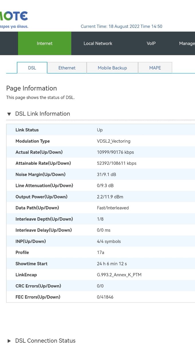

Εμένα βγάζει αυτό Showtime Start 6 h 2 min 28 s
Εγώ που έδωσα πίσω το speedport plus γιατί στα καλά καθούμενα έκανε επανεκκίνηση και μου έβγαζε το κινητό ότι δεν το έβλεπε στο wi-fi τώρα στα ξαφνικά και μου άλλαξε ούτε με το ZTE h 1.600 και είναι μία χαρά το μόντεμ και εκεί που έπιανα 47 με το προηγούμενο τώρα αυτό πιάνει 50 στο speedtest μία χαρά είναι το modem απλώς περιμένουμε να βγάλουνε τα firmware updates ώστε να διορθωθούν οι αστοχίες που έχει το λογισμικό από κει και πέρα είναι καλό να γίνει το τελευταίο update όταν θα σταματήσει η υποστήριξη από τη ZTE οπότε να περιμένουμε

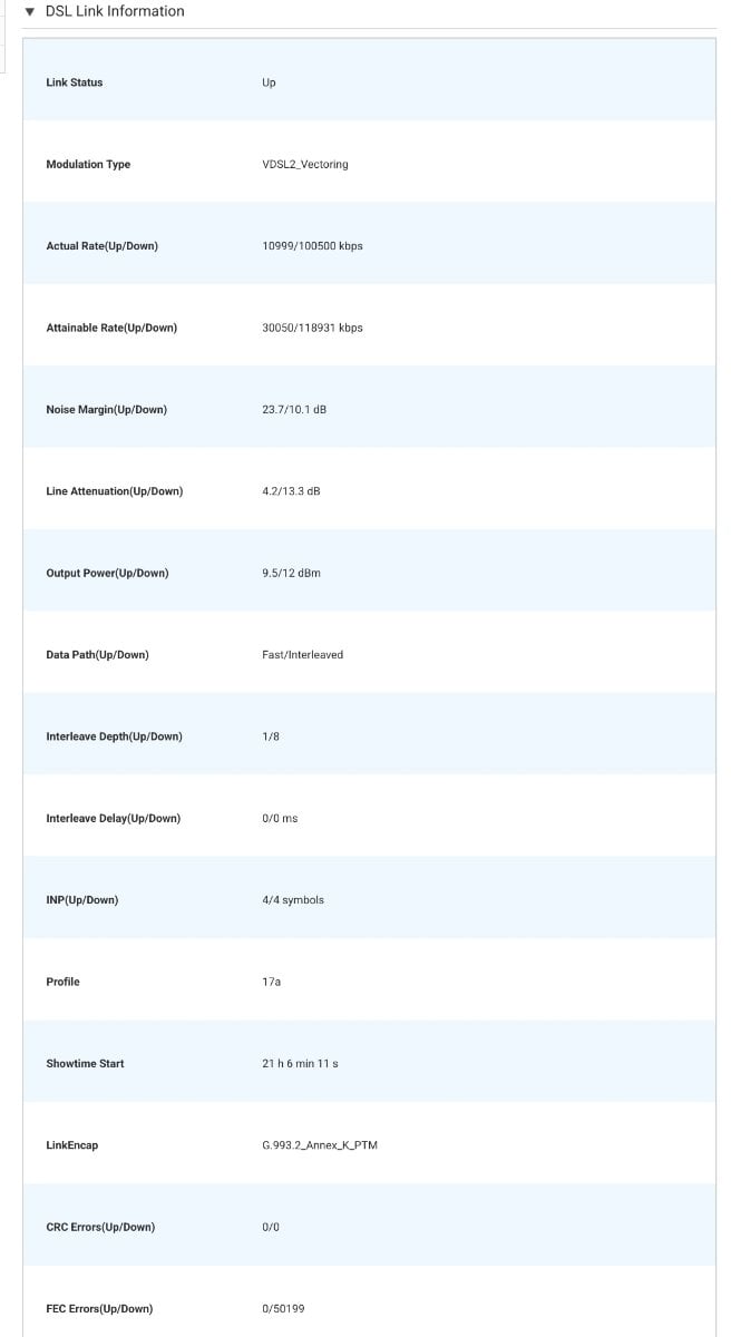

Εγω άλλαξα χθες ρουτερ αλλά δεν θυμάμαι τα μοντέλα πήγα από το παλιό τοτ τετράγωνο της nova  στο καινούριο το πιο μεγάλο σορρυ αλλά δεν θυμάμαι κωδικούς κλπ  επειδή είμαι παντελώς άσχετος μπορείτε να μου πείτε με τι παίζει με τηβ γραμμή μου;
σε 23 ωρες 50000 fec δεν ειναι και λιγα, ιδιως αφου το snr σου ειναι >10 db! προφανως θα εχεις μικροπτωσεις στις ταχυτητες ,οχι αποσυνδεσεις μιας και τα fec ειναι λαθη που ανακτηθηκαν!! αν εχεις το plus βαλτο να δεις αν με αυτο εχεις καλυτερα στατιστικα!!
