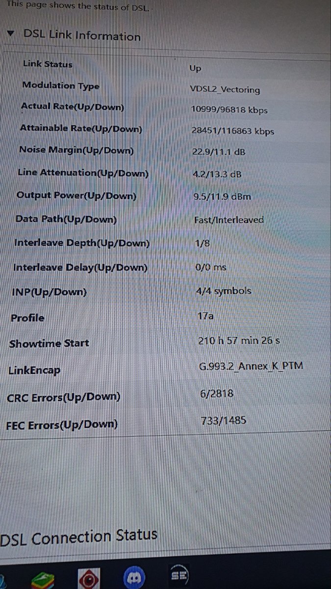

μετα απο σχεδον 10 μερες ανεβασα ξανα ενα σκριν... τι συμπερασμα βγαζουμε..? κατι errors που βγαζει τι ειναι αυτο..?

6 ώρες πριν, Ducatista είπε
Τα λάθη αυτά, λίγο πολύ, τα έχουμε οι περισσότεροι με τον συγκεκριμένο εξοπλισμό. Ωστόσο, δεν είχατε καμία επανασύνδεση (είστε πολλές ώρες up) και επίσης ένα άλλο θετικό στοιχείο είναι ότι έχετε μια πραγματική ταχύτητα πολύ κοντά στα 100Mbps.
59 λεπτά πριν, MauroPaltoudias είπε
Αρα φαντάζομαι πως η γραμμή είναι σχετικά σταθερη;  θα δοκιμάσω ένα online gameνα δω αν έχω lag!
1 ώρα πριν, Ducatista είπε
Ναι, αυτό θα είχε ενδιαφέρον να το δείτε και να μας πείτε. Πραγματικά κανείς δεν μπορεί να είναι σίγουρος αν όλα αυτά τα CRC και FEC που εμφανίζονται σε πολλούς μετά την αλλαγή σε ZTE H1600, αντικατοπτρίζουν την πραγματικότητα ή είναι κάτι άλλο.

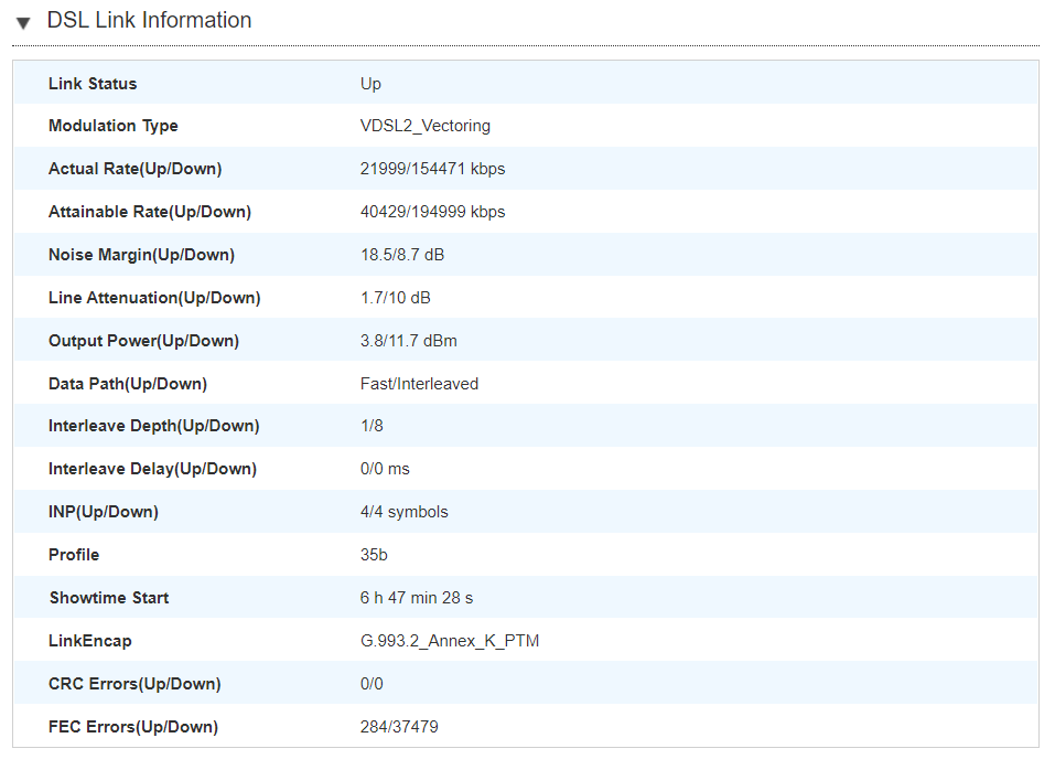

Καλησπέρα κι απο μένα, λόγω κεραυνών κάηκε η Phone θύρα του Plus που είχα και μου έδωσαν το ΖΤΕ. Στην αρχή παρατήρησα πως όντως συγχρόνιζε γύρω στα 15Mbps χαμηλότερα απ'το Plus, αλλά με το που πήρε το καινούριο update OTE3 και συγχρονίζει πιο γρήγορα (το Plus με το ΟΤΕ10 update συγχρόνιζε σε 3 λεπτά) και σε πιο μεγάλη ταχύτητα. Αυτό που παρατηρώ και με ανησυχεί είναι τα πάρα πολλά FEC errors, με το Plus είχα ίσως μερικές εκατοντάδες και αν τη μέρα, με το ZTE κάθε δευτερόλεπτο που πατάω refresh αυξάνονται κατά 1000+. Στο browsing δεν έχω παρατηρήσει καμία διαφορά ούτε στο κατέβασμα. Σε ping μπορώ να πώ πως έχω και 2ms κάτω με το ΖΤΕ. Αποσυνδέσεις δεν έιχα όπως ούτε και με το Plus και το wifi του είναι σίγουρα καλύτερο απο του Plus. Επίσης δεν έχω καταφέρει να βρώ ρύθμιση για τα προφίλ, υπάρχει κάπου? Στο Plus μπορούσες να επιλέξεις αν θες το 35b ή 17a, γιατί στην αρχή η 200αρα έκανε όλο αποσυνδέσεις και το είχα ρυθμίσει στο 17a για να συγχρονίζω 100 και stable.

15 ώρες πριν, FeelsBadMan είπε
- Το αν συγχρονίζει ψηλότερα από το Speedport Plus σε όλους τους χρήστες, και όχι μόνο σε ορισμένες συνδέσεις μετά την αναβάθμιση firmware που αναφέρεις, δεν θα αργήσουμε να το μάθουμε. Προς το παρόν είναι πολύ περισσότερες οι αναφορές που λένε το αντίθετο. Εύχομαι να συμβαίνει στις περισσότερες των περιπτώσεων τουλάχιστον, αυτό που υποστηρίζεις και πρώτη φορά διαβάζω για το ZTE H1600.
