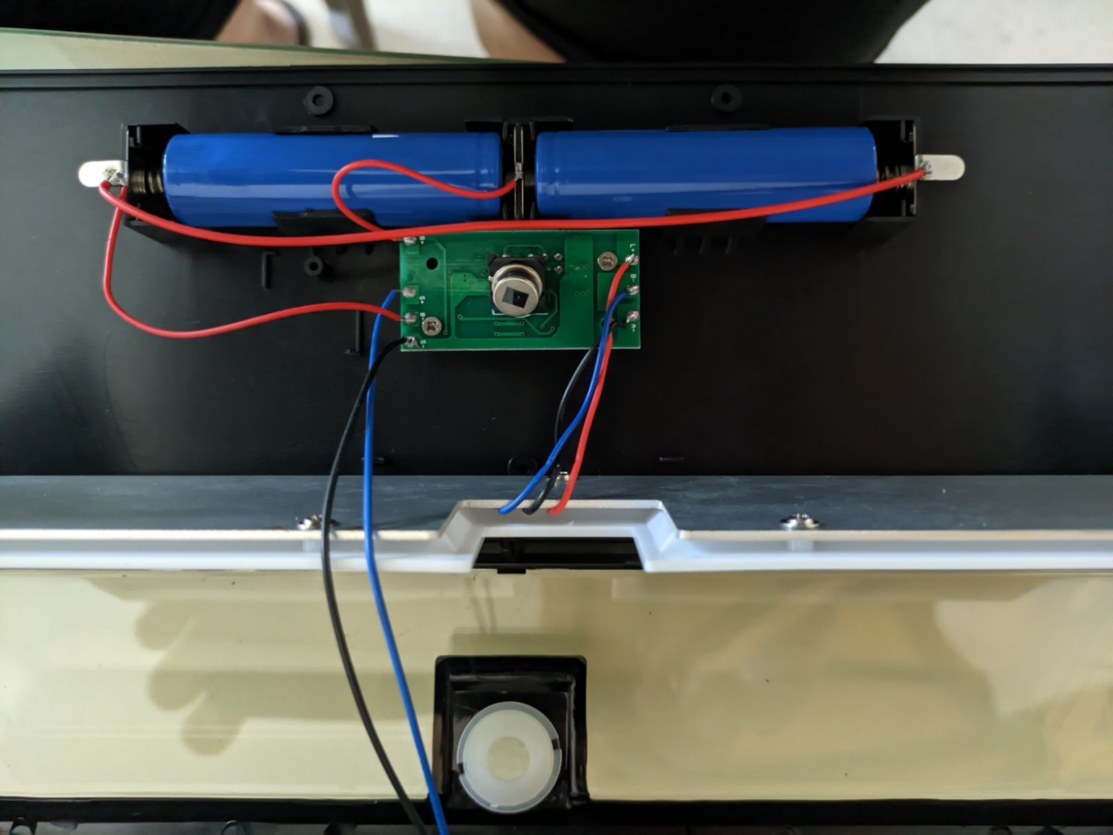

ούτε εμένα λειτουργούσε όταν παρέλαβα.Το άνοιξα, έβαλα τις μπαταρίες σε φορτιστή για 2 λεπτά και μετά τις ξανακούμπωσα. Άναψε για λίγο αλλά έπεσε η ένταση στο πεντάλεπτο.Το άφησα 2 μέρες ήλιο και όλα κομπλέ.

Ειχα παρει 2 το ενα αντεξε τρεις μερες το δευτερο εναμιση μηνα.Αξιζει να δοκιμασω με καλυτερες μπαταριες?
Ο μονος λογος που ρωταω ειναι οτι οντως φωτιζει καλα και βαριεμαι να το φερνω πισω απο το χωριο.
Δεν ξέρω αν βοηθάει αλλα μέτρησα τη χωρητικότητα των μπαταριών (φόρτιση/αποφόρτιση στα 250 mA) και ήταν γύρω στα 1000 mAh
Με δύο μπαταρίες μόνο 1000?

Η κάθε μία γύρω στα 1000
Α είναι καλές!!!
εγώ τις <1200 τις ανακυκλώνω...
10 λεπτά πριν, filarhos είπε
Α είναι καλές!!!
Ναι, εάν τις αντικαταστήσεις θα έχεις διπλάσια ή και παραπάνω διάρκεια με την προϋπόθεση ότι θα φορτίζονται και ανάλογα από την συσκευή. Κάποια στιγμή θέλω να μετρήσω και το ρεύμα φόρτισης από τη συσκευή κάτω από δυνατό ήλιο και θα επανέλθω.

Εχω την υποψια,οτι στον εναμιση μηνα που δουλεψε το ενα φωτιστικο,η αποδοση του επεφτε σταδιακα.Στην αρχη δουλευε μεχρι τις 5 μετα μεχρι τις 3 κοκ.Επειδη ηταν σε μερος που δεν εβλεπα συνεχεια δεν ειμαι 100% σιγουρος.
Καποιες μπαταριες ιδιας "μαρκας" που πουλαει το e-shop ειναι 2200mah και μοιαζουν με αυτες του φωτιστικου:https://www.e-shop.gr/mpataria-epanafortizomeni-hunter-18650-2200mai-p-ANA.HUN0001
Επισης σε αλλο βιντεο αλλου ηλιακου φωτιστικου πανομοιοτυπες μπαταριες
Αν η ονομαστικη χωρητικοτητα ηταν 2200 και η πραγματικη 1000mah εχει λογικη να υποθεσουμε οτι το προβλημα ηταν απο το εργοστασιο στις μπαταριες και λογω κοστους δεν συνεφερε το e-shop η αντικατασταση οποτε εκανε επιστροφη χρηματων?
Υπάρχουν κινέζικες μπαταρίες 18650 που γράφουν από έξω 3700 και με το ζόρι είναι 700... (είχα πάρει παλιά για πλάκα)
Και υπάρχουν και οι Panasonic που γράφουν 2200 και είναι όντως τόσο...
Αν την εξαντλεί κάθε μέρα, όσο καλή και να είναι η μπαταρία, λογικό είναι μετά από κάποιους κύκλους να μειώνεται η χωρητικότητα. Επειδή όμως δεν ξέρεις πως της συμπεριφέρεται δεν μπορείς να είσαι σίγουρος.
Οι 18650 είναι αρκετά ευαίσθητες. Με λάθος φόρτιση ή αποφόρτιση ή υπερθέρμανση, αν δεν έχει κύκλωμα να κόβει εκτός προδιαγραφών, μπορεί μέχρι και να εκραγεί...
Μεγαλυτερες απο 1000 η μια μπορειτε να βαλετε, οχι μικροτερες. Παρτε μια ψιλοκαλη μαρκα οχι ανωνυμες και ειστε κομπλε.
