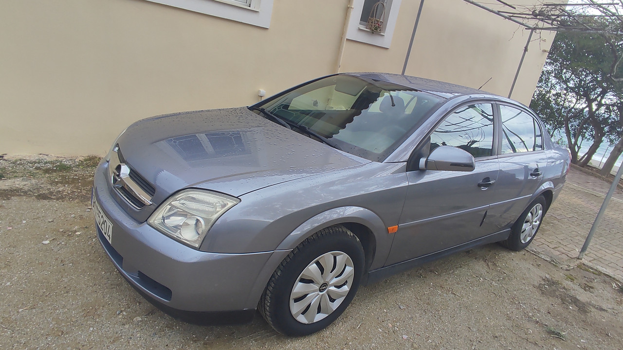

Πάντως εμένα στο opel μετά το τρίψιμο αλοιφή και γυάλισμα με έκεντρο που είχα πάνω μαλακό μαλλιαρό τροχό έγιναν τέλεια εδώ στη φωτο φαίνεται το ένα.
