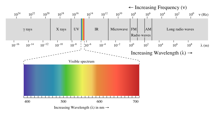

Τι είναι όμως το φως;
Φως είναι ηλεκτρομαγνητική ακτινοβολία με διάφορα μήκη κύματος  κάποια ορατά και κάποια μη από το ανθρώπινο μάτι. Τα ορατά ξεκινούν από το βαθύ μπλε και φτάνουν εώς το κόκκινο.

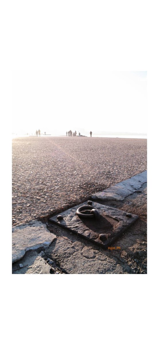

Ένας πολύ σημαντικός παράγοντας που αλλάζει τις ιδιότητες του φωτός είναι η θέση του ήλιου σε σχέση με τον ορίζοντα.
Όσο μεγαλύτερη κλίση έχει ήλιος  ως προς τον ορίζοντα (ανατολή/δύση), τόσο πιο απαλό και θερμό είναι το φως. Hello GOLDEN HOUR!!!
Σε αυτή τη φάση (μεγάλη κλίση) το φως χρειάζεται να ταξιδέψει περισσότερο μέσα στην ατμόσφαιρα της γης.
Η ατμόσφαιρα έχει την ιδιότητα να διασκορπίζει τα ποιο ψυχρά  (μπλε) μήκη κύματος και να τα φιλτράρει, οπότε εκείνες τις ώρες το πορτοκαλί και κόκκινο χρώμα υπερτερούν.
Αν έχουμε το WB στο AUTO δεν θα δούμε αυτά τα χρώματα ποτέ....
Το φυσικό φως στο οποίο υπερτερεί το θερμό χρώμα, έχει χαμηλή αντίθεση μιας και  φιλτράρεται περισσότερη ώρα στην ατμόσφαιρα, το  ονομάζουμαι "μαλακό φως".
