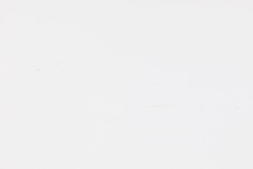

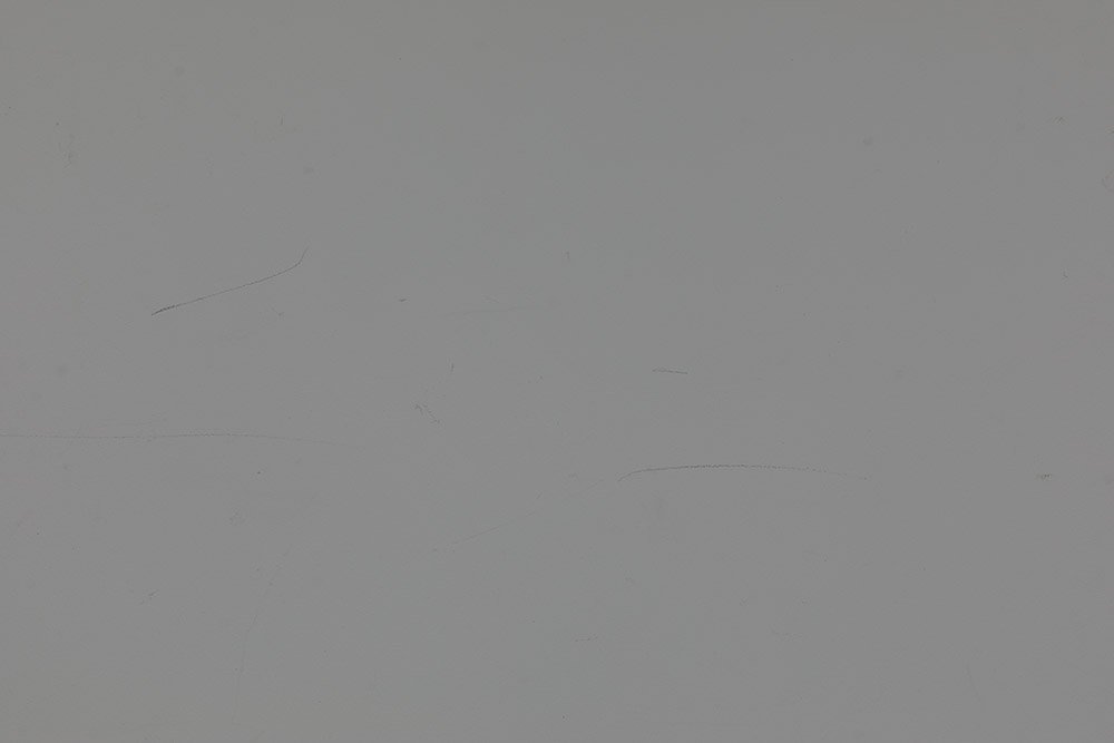

Βάζωπαραδείγμα :
Η μηχανή σε τρίποδο, σταθερός φωτισμός σε εσωτερικό χώρο, μέτρηση σε λευκό τοίχο (που θέλει βάψιμο) 1/20 f8 iso 200.
Δεν μου φαίνεται και πολύ λευκός.....
Χρησιμοποίησα εξωτερικό φωτόμετρο και σε ISO 200 F8 μου έδειξε ταχύτητα 1/4
Πολύ καλύτερα θα έλεγα.
Στο παραπάνω παράδειγμα ότι Mode και να έχουμε η μηχανή θα δείξει το ίδιο και θέλει να κάνει το άσπρο γκρι δεν καταλαβαίνει την σκηνή.

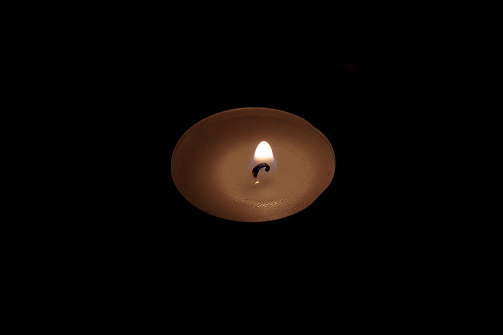

Παράδειγμα 2:
Μηχανή στημένη σε τρίποδο, απόλυτο σκοτάδι στο χώρο, μόνο το κερί αναμμένο  χρησιμοποίησα Matrix/Evaluative evaluate.jpg.060b36b5da2266d06843cbfeb83b6d1a.jpg
Ίδια χαρακτηριστικά απλά άλλα το metering σε σποτ  πάνω στη φλόγα

Βάζωπαραδείγμα :
Παράδειγμα 2:
