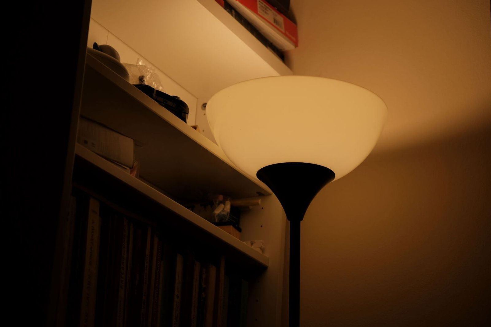

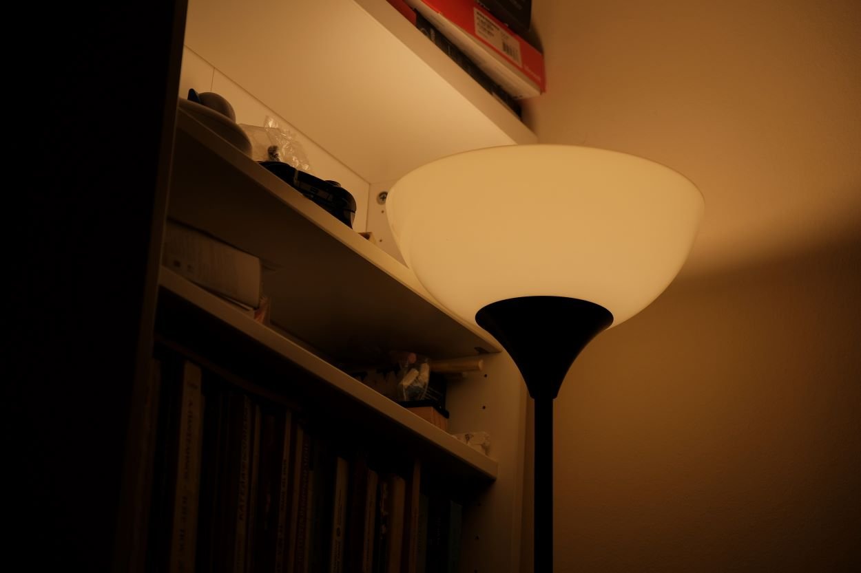

π.χ. οι παρακάτω καθαρά για λόγους παραδείγματος. Έχουν τις ίδιες ρυθμίσεις. Η διαφορά είναι πως σε αυτή που είναι με spot η ταχύτητα κλείστρου επιλέχθηκε αυτόματα, ενώ στη multi έπρεπε να ρυθμίσω εγώ την ταχύτητα κλείστρου κατάλληλα για να πάρω την ίδια εικόνα. Οπότε για μένα αυτή είναι η διαφορά. Στην ταχύτητα - αλλαγή ρυθμίσεων πριν τη λήψη. Έχει σημασία σε φωτογραφία τοπίου ; Μάλλον όχι. Εχει σημασία σε φωτογραφία δρόμου ; Ναι. Φυσικά αυτό δε σημαίνει πως ντε και καλά έπρεπε να χρησιμοποιήσω spot γιατί μπορεί να ήθελα να υπάρχει περισσότερο φως στη βιβλιοθήκη, οπότε είναι ανάλογα την περίσταση.

Μερικά δείγματα. Η πρώτη είναι jpeg απευθείας για αυτό δεν είναι οκ η γεωμετρία δε βρίσκω το επεξεργασμένο κάποια πα...ριά έχω κάνει με τους φακέλους.
Μέτρηση στα παράθυρα πίσω.
Μέτρηση στον πάγκο.
Μέτρηση στην αντανάκλαση κάτω στο νερό.
Μέτρηση στην άσφαλτο.
Δυστυχώς με τους αυτόματους φακούς δεν έχω βρει κάποιον τρόπο ώστε να μπορώ να φωτομετρήσω χωρίς να εστιάσω στο ίδιο σημείο. Γίνεται αλλά είναι λίγο δύσχρηστοι οι focus by wire που λένε και οι ξένοι και μέχρι να είσαι σίγουρος για την εστίαση πάει πέταξε. Μπορεί να είναι και θέμα εξάσκησης βέβαια αλλά βλέπω με κλασικούς manual φακούς καλύτερα αποτελέσματα σε διάφορα βίντεο. Επίσης για κανονικά παραδείγματα και όχι προσπάθειες παραθέτω ξανά το προφιλ του Alan Schaller  ο οποίος χρησιμοποιεί αποκλειστικά spot σε Leica M10 άρα rangefinder οπότε δεν έχω και καμία απολύτως ιδέα στο πόσο διαφορετική και εύκολη/δύσκολη είναι η ταυτόχρονα διαδικασία φωτομέτρησης - εστίασης εκεί αλλά εκτιμώ πολύ καλύτερη από ό,τι με αυτόματους φακούς.

π.χ. οι παρακάτω καθαρά για λόγους παραδείγματος. Έχουν τις ίδιες ρυθμίσεις. Η διαφορά είναι πως σε αυτή που είναι spot η ταχύτητα κλείστρου επιλέχθηκε αυτόματα ενώ στη multi έπρεπε να ρυθμίσω εγώ την ταχύτητα κλείστρου κατάλληλα για να πάρω την ίδια εικόνα. Οπότε για μένα αυτή είναι η διαφορά. Στην ταχύτητα - αλλαγή ρυθμίσεων πριν τη λήψη. Έχει σημασία σε φωτογραφία τοπίου ; Μάλλον όχι. Εχει σημασία σε φωτογραφία δρόμου ; Ναι. Φυσικά αυτό δε σημαίνει πως ντε και καλά έπρεπε να χρησιμοποιήσω spot γιατί μπορεί να ήθελα να υπάρχει περισσότερο φως στη βιβλιοθήκη, οπότε είναι ανάλογα την περίσταση.
Μέτρηση στον πάγκο.
