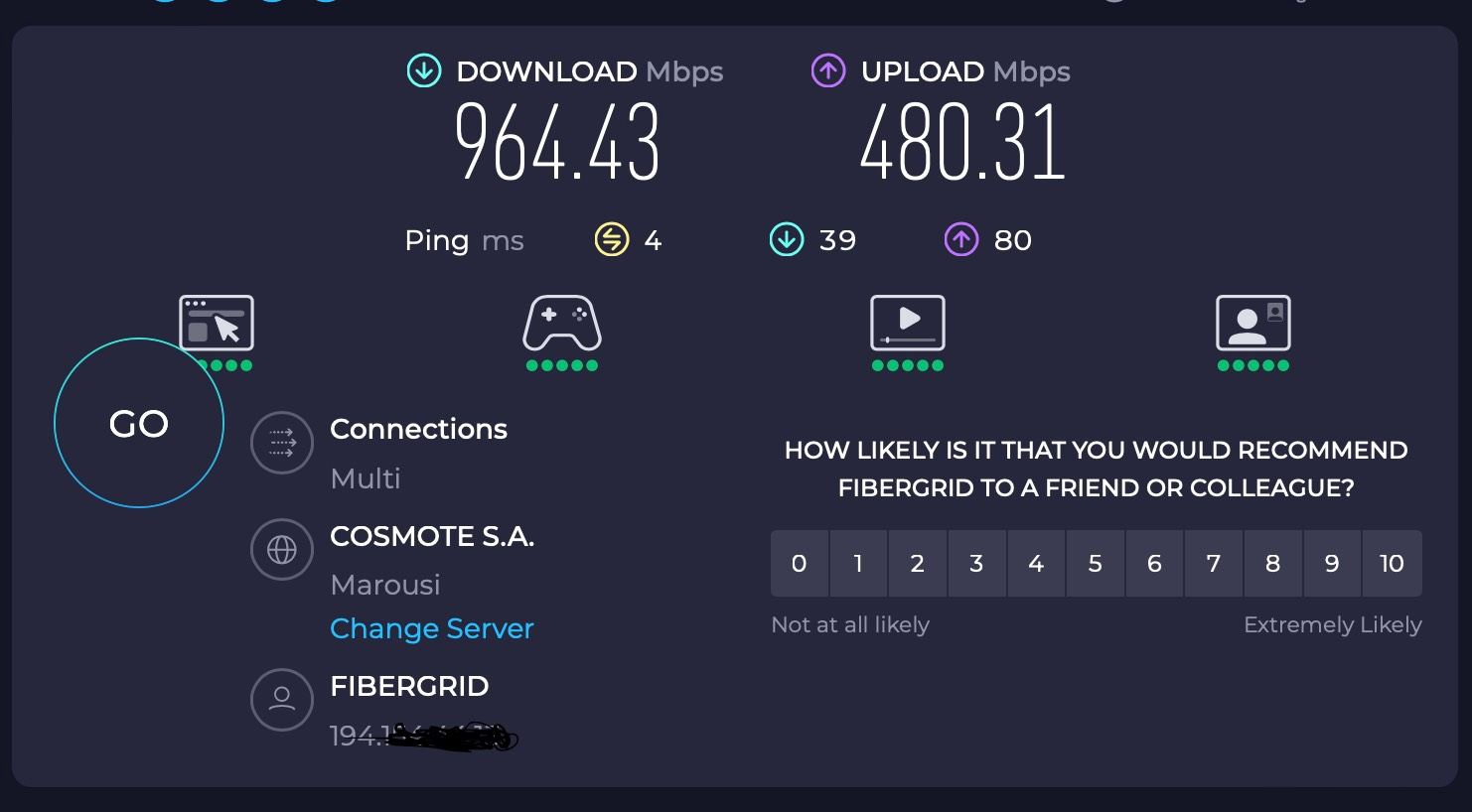

ΕΧΩ ΕΠΙΤΕΛΟΥΣ ΟΠΤΙΚΗ ΙΝΑ! ΕΒΑΛΑ ΔΕΗ FIBER!!! Γρήγορο και τα σχετικά, καλό latency, κανένα θέμα μέχρι στιγμής που έχω λιώσει σε διάφορα site. Το πρώτο test έγινε σε laptop με wifi 6 (δίπλα στο router) είναι η παρακάτω εικόνα απο το Speedtest NET. Σε iPhone 13 δίπλα στο router max 310Mbps Down / 320Mbps Up. Ίσως λόγο των κεραιών 2x2 MIMO, μπορει με 4x4 MIMO να πιασει παραπάνω ή πρέπει να διαχωρίσω το 5G με 2.4G χωρίς band steering 🤔

  • 10/10 Speedtest 980Mpbs Up / 499Mbps Down με dynamic IP
