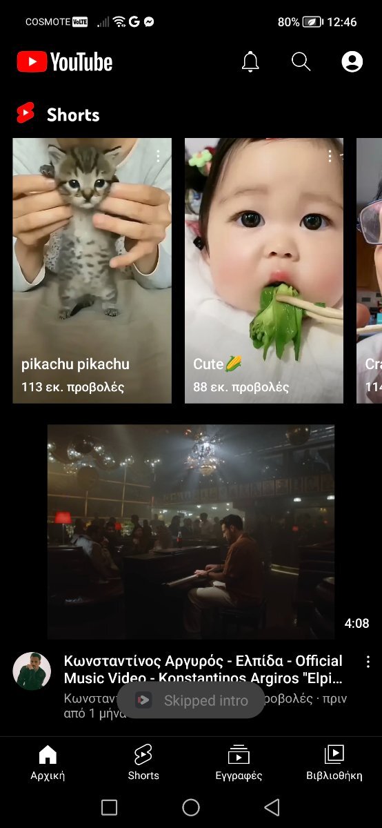

Μήπως γνωρίζει κάποιος πως αφαιρώ το skip intro. Δε θέλω να κάνει skip ακόμα και αν υπάρχει χορηγός/διαφήμιση μέσα στο βίντεο
37 λεπτά πριν, nikos_pit είπε
Settings> sponsorblock

5 ώρες πριν, nikos_pit είπε
Κάνε disable το Sponsorblock απο τα settings.
