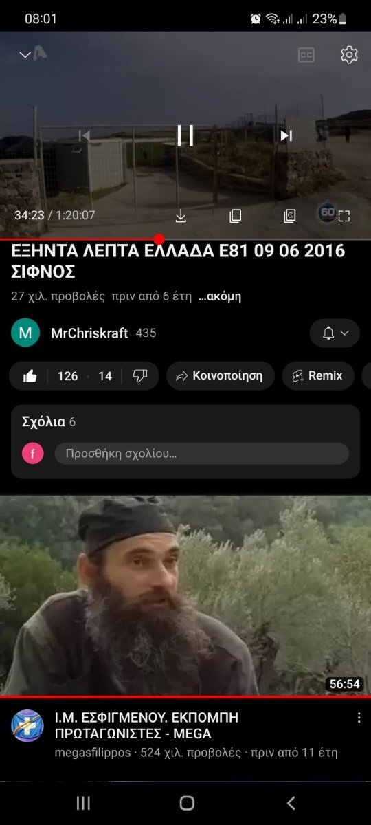

Πριν 10-15 μερες, περασα το apk του revanced (και του microg) ενα samsung a70. Ο ιδιοκτητης του το θελει για 2 πραγματα: για να παιζει οταν εχει κλειδωμενο το κινητο και για να κανει casting στην τηλεοραση του. Το πρωτο το κανει, αλλα το δευτερο οχι. Βασικα δεν εχει καν εικονιδιο για casting οταν παιζει ενα βιντεο, οπως φαινεται στην 1η εικονα.

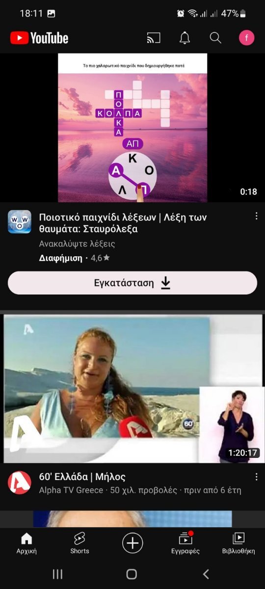

Επισης, οπως φαινεται στη 2η εικονα, δειχνει διαφημησεις :(
Η εγκατασταση εγινε μεσω adb, πρωτα το microg και μετα το revanced, αλλα κρατησα την μαμα εφαρμογη του youtube ενεργη.

54 λεπτά πριν, jim_p είπε
(22)
0-02-05-df75ad17a9b1a9d31ebb55ce71a6f4cf5f035827577ecfce35329673f8ca46f6_206bab6a8cfb50.jpg
0-02-05-9b136f59773f1b2817a5e55be0e5916d3a840cb6e3eae4d3b7e924ce879e66b5_1f9433d589ab87.jpg
Για να εμφανιστεί το κουμπί casting στο Revanced πας ReVanced Settings > Layout > Hide cast button > και το κάνεις disable (ώστε να εμφανιστεί).
Για να εμφανιστεί το κουμπί casting στο Revanced Extended πας ReVanced Extended Settings > Player > Hide cast button > και το κάνεις disable (ώστε να εμφανιστεί).
Το casting ωστόσο δεν δουλεύει (σωστά). Δες εδώ και τα comments.
Για διαφημίσεις δεν ξέρω πως εμφανίζονται. Εγώ προσωπικά χρησιμοποιώ το Extended και δεν έχω δει καμία διαφήμιση όπως και και στο Revanced.
Είσαι σίγουρος ότι ανοίγεις το ReVanced και όχι το stock YouTube καθώς όπως μου είπες έχεις και τα 2 εγκατεστημένα και το εικονίδιο/όνομα και στα δύο είναι το ίδιο αν χρησιμοποιείς το δικό μου .apk. Επίσης βλέπω το layout και το theme δεν είναι τα default του Revanced οπότε ίσως κάτι να έχετε μπερδέψει. Δοκίμασε να ξανά κατεβάσεις το latest version από το xda και κάντο καθαρή εγκατάσταση κατά προτίμηση όχι μέσω adb.

Απαντω απο το τελος προς την αρχη σε αυτα που ρωτησες.
Χρησιμοποιησα adb γιατι την τελευταια φορα που δοκιμασα να βαλω το vanced manager σε ενα xiaomi με τον παραδοσιακο τροπο (= κατεβασμα του apk > ευρεση απο τον file manager > εγκατασταση), το σκουπιδαριο το miui δεν με αφηνε για λογους ασφαλειας. Για αυτο το λογο, developer options ενεργο > usb debugging ενεργο > adb install blablabla > τελος, χωρις να εχω την ηλιθιοτητα του εκαστοτε κατασκευαστη να μου τα κανει τσουρεκια.
Επιπλεον, εχω κανει τουλαχιστον 200 εγκαταστασεις μεσω adb ολα αυτα τα χρονια που εχω android και μπορω να πω με σιγουρια πως η συμπεριφορα της καθε εφαρμογης δεν επιρρεαζεται απο τον τροπο εγκαταστασης.
Οι διαφημησεις εμφανιζονται μονο στην εφαρμογη και ειναι αυτες οι σταθερες που φαινονται στην εικονα. Δεν εμφανιζονται "βιντεοδιαφημησεις" οταν παιζει καποιο βιντεο. Επισης, εινια σιγουρο οτι τρεχει το revanced γιατι το εχει βαλει σε δικο του φακελο για να το ξεχωριζει απο το μαμα youtube και γιατι δεν σταματαει η αναπαραγωγη οταν το κινητο κλειδωσει ή οταν δεν ειναι focused η εφαρμογη.
Για το "casting που δεν δουλευει σωστα" δεν εχω να πω κατι. Απο την εποχη που ειχε το vanced εκανε casting χωρις κανενα προβλημα στην τηλεοραση του, λογικα γιατι ειναι στην κατηγορια "τηλεοραση samsung χωρις κανονικο chromecast".
Τελος, του ειπα να αλλαξει την παραπανω ρυθμιση και το εβγαλε. Θα τη δοκιμασει οταν επιστρεψει σπιτι μετα τη δουλεια για να κανει δοκιμες στην δικη του τηλεοραση.
Ευχαριστω :)
(20)
