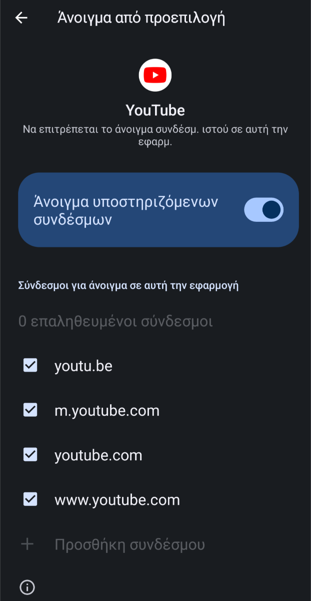

Δεν χρειάζεται να την διαγράψεις ή να την κάνεις απενεργοποίηση. Αυτό το βήμα είναι προαιρετικό.
Μπορείς να την κάνεις απλά απενεργοποίηση αν θες και σιγουρέψου ότι έχεις βγάλει τα links για άνοιγμα από προεπιλογή από την stock και τα έχεις βάλει να τα ανοίγει με το revanced.
