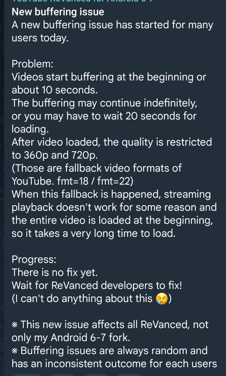

Παιδιά,
⚠️Όσοι έχετε θέμα με το ReVanced - δεν φορτώνει - buffering issues:
Αυτό είναι γενικό πρόβλημα και υπάρχει και στο ReVanced και στο Extended, είτε είστε Root ή Non Root, είναι random, σε μερικούς παίζει κανονικά, σε μερικούς όχι. Η ομάδα του ReVanced είναι ενήμερη και το κοιτάει χωρίς ωστόσο να έχει καταλήξει κάπου.
👨‍🏫Workarounds:
  1. Δοκιμάστε να αλλάξετε account/channel στο ReVanced. Ξέρω δεν είναι το καλύτερο solution και επίσης ακόμα και με το new account μπορείτε να εμφανίσει το ίδιο πρόβλημα.
  2. Η λύση που προτείνω και προσωπικά χρησιμοποιώ, είναι να βάλετε το Grayjay. Πιστεύω θα σας αρέσει πολύ.
  3. Επίσης υπάρχουν LibreTube και NewPipe/Tubular .
  4. Brave Browser.
Επεξ/σία από Retrial

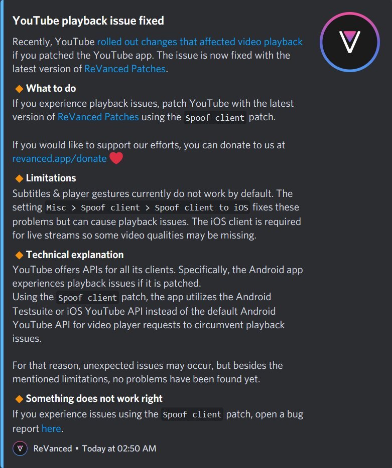

On 22/05/2024 at 00:48, Retrial said:
Νέα ενημέρωση που φτιάχνει το Playback/buffering issue:
https://xdaforums.com/t/app-guides-unofficial-revanced-megathread.4523967/post-89519624
Κάντε update και διαβάστε και τα Notes.
 Μπορείς σε παρακαλώ να εξηγήσεις τι πρέπει να κάνω γιατί δεν το καταλαβαίνω..
Σ' ευχαριστώ εκ των προτέρων
7 ώρες πριν, li@m είπε
Αν έχεις φορτώσει ήδη το pre-made apk ReVanced, απλά κατέβασε το καινούργιο apk που θα βρεις στο MEGA Cloud μου και κάντο εγκατάσταση/ενημέρωση.
Νέα ενημέρωση που φτιάχνει κάποια side effects issues του buffering fix:
https://xdaforums.com/t/app-guides-unofficial-revanced-megathread.4523967/page-230#post-89525409
Τρέχον προβλήματα:
  • Watch history does not work with a brand account
  • Background playback does not work with live videos in audio only mode (tap headphones icon)
  • Speed fly out menu missing entries
