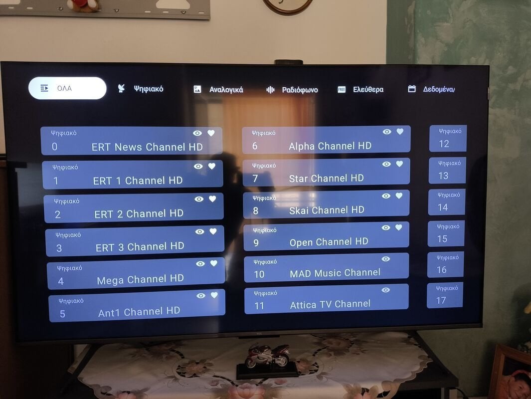

Καλημέρα, θα ήθελα μία μικρή βοήθεια: μπορεί να μου πεί κάποιος πως μπορώ να ταξινομήσω τα κανάλια με την σειρά που θέλω εγώ? προσπαθώ από την επεξεργασία καναλιών αλλά όταν βάλω σε ποιό νούμερο το θέλω  το κανάλι μου γράφει ότι υπάρχει άλλο κανάλι, μήπως πρέπει να διαγράψω το νούμερο που θέλω να μπεί και μετά να το ορίσω στο νέο που θέλω να βάλω? ευχαριστώ εκ των προτέρων.
..παs επεξεργασια καναλιων..και οριζειs νουμερα..εννοειται τα νουμερα να μην ειναι ιδια με αλλα..οποτε βαλτα με την σειρα που θεs και με τα νουμερα που θεs..εδω η δικια μου..εχω κανει και rename στα καναλια..
