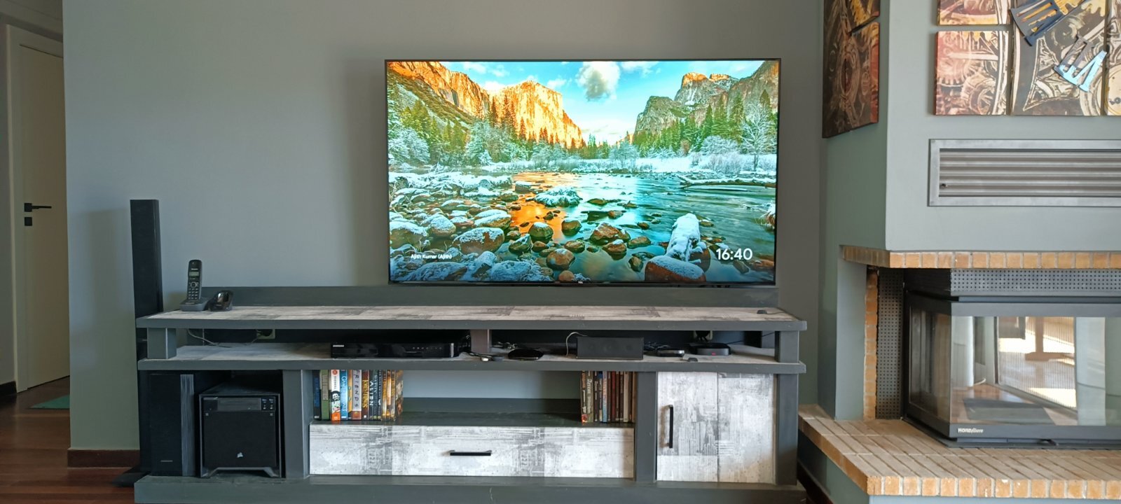

Μόλις κρέμασα τη 65p635. Μέχρι στιγμής έχω ενθουσιαστεί για το τι τηλεόραση παίρνεις σε αυτά τα λεφτά. Μετά από πολύ ψάξιμο κατέληξα στο συγκεκριμένο μοντέλο (καθώς δε με νοιάζουν τα features των ακριβών τηλεοράσεων, όπως 120hz κλπ) Ισχύει τελικά αν πας σε budget λύση καλύτερα να πάρεις VA πάρα ips panel (σε reviews με διπλα διπλα χαμηλής κατηγορίας τηλεοράσεις οι ips είχαν τραγικά μαύρα).
Επεξ/σία από mordred
Αφού σύνδεσα ψιλοκαλιμπράρισα την τηλεόραση έχω τα εξής θέματα και αν μπορούσε κάποιος να βοηθήσει.
1. Δεν μπορώ με τίποτα να πάρω σωστό 5.1 από την τηλεόραση στο Samsung Home theater μέσω ARC (στην προηγούμενη Samsung τηλεόραση που είχα έπαιζε άψογα).
Προσπάθησα και μέσω CEC και χεράτα με audio output στο ARC είτε με passthrough είτε σε auto. Και να εξηγήσω. Ενώ δίνει ήχο, τα chanels δεν παίζουν σωστά. Μέσω netflix και τα pattern test που έχει, στο δεξί-αριστερό τεστ παίζουν οκ, αλλά στα τεστ του κεντρικού και surround ακούγονται και τα μπροστινά. Απενεργοποίησα eArc, που είναι καινούριο, μήπως τρώει καμιά φρίκη το σχετικά παλιό home theater, αλλά τζίφος. Και λέω μήπως είναι κάτι στο netflix ας δοκιμάσω με κανένα φλασακι να δω πως μεταφέρει τον ήχο μέσω ARC. Αλλά...
2. δε μου αναγνωρίζει το flash drive σε ntfs ή exFAT και γράφει ότι πρέπει να το φορμάρει, που φυσικά όταν το κάνει format μετά δεν αναγνωρίζεται από τα windows...
ΥΓ. Τελικά, ένα άλλο φλασακι σε fat32 το είδε κανονικά. Δοκιμάζοντας 5.1 test αρχεια κάνει το ίδιο πράγμα. Οπότε δε φταίει το netfilx
Καμία πρόταση;
