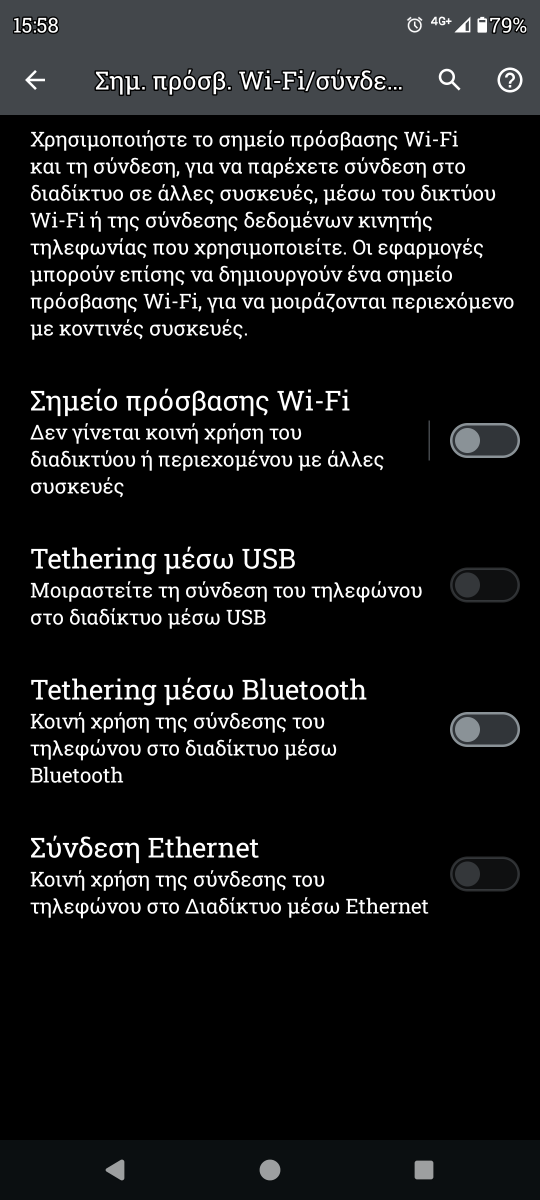

lele322 Δημοσ. 20 Οκτωβρίου 2024 Δημοσ. 20 Οκτωβρίου 2024 Στις 17/10/2024 στις 10:02 ΠΜ, -dL- είπε Ο διακόπτης συμβατότητας θέλει κλείσιμο, στην ουσία ανοίγει τα 5ghz και κλειστό είναι μόνο 2,4. Η τηλεόραση πιάνει μόνο 2,4. Για να ξέρεις που ψάχνεις, το θέμα είναι μόνο το κινητό και οχι η τηλεόραση. Σου δίνει σύνδεση αλλά δεν επιτρέπει να πάρει IP για να δώσει δεδομένα στην τηλεόραση(συνδέει τον σωλήνα αλλά δεν ανοίγει το νερό...). Κάνε δοκιμές και με κανένα φίλο με άλλο κινητό να το επιβεβαιώσεις. Με Bluetooth συνδέεις το κινητό με την τηλεόραση για μεταφορά αρχείων κλπ αλλά δεν παίρνει δεδομένα οπότε δεν σου κάνει για να έχει η τηλεόραση ίντερνετ. Ξανα επανερχομαι.😀. Δοκιμασα με ενα xiaomi ,και συνδεθηκε κατευθειαν. Βεβαια στο χιαομι μπηκα μεσα στις ρυθμισεις συνδεσης του hotspot,και με αφηνει να διαλεξω μεταξυ 2,4, ή 5 ghz. Ενω εμενα δεν μου εχει τετοια επιλογη. Εχει μονο αυτον τον διακοπτη συμβατοτητας,που ακομα δεν ειμαι σιγουρος αν θελει off η οn. Να υπαρχει καποιο app που να μπορω να επιλεξω band? Επισης μου εχει κ αυτες τις επιλογες. Λες αμα συνδεθω με usb πχ,να εχω ιντερνετ?
-dL- Δημοσ. 20 Οκτωβρίου 2024 Δημοσ. 20 Οκτωβρίου 2024 7 minutes ago, lele322 said: Ξανα επανερχομαι.😀. Δοκιμασα με ενα xiaomi ,και συνδεθηκε κατευθειαν. Βεβαια στο χιαομι μπηκα μεσα στις ρυθμισεις συνδεσης του hotspot,και με αφηνει να διαλεξω μεταξυ 2,4, ή 5 ghz. Ενω εμενα δεν μου εχει τετοια επιλογη. Εχει μονο αυτον τον διακοπτη συμβατοτητας,που ακομα δεν ειμαι σιγουρος αν θελει off η οn. Να υπαρχει καποιο app που να μπορω να επιλεξω band? Επισης μου εχει κ αυτες τις επιλογες. Λες αμα συνδεθω με usb πχ,να εχω ιντερνετ? Απο αυτά που έβαλες έχεις επιλογές να συνδεθείς και με bluetooth tethering, δοκίμασε το να δείς αμα δουλεύει είναι καλή λύση. Τα υπόλοιπα θέλουν καλώδιο type-c σε usb-A αρσενικό όπου συνδέεις το κινητό και μετά πατάς την επιλογή USB. Με ethernet δεν ξέρω πως θα το έκανες και με τι καλώδιο. Απο οτι διάβασα η επιλογή συμβατότητας στο motorola ενεργοποιεί την μπάντα 2,4 και κλειστό είναι μόνο σε 5ghz οπότε θέλει ανοιχτό. 1

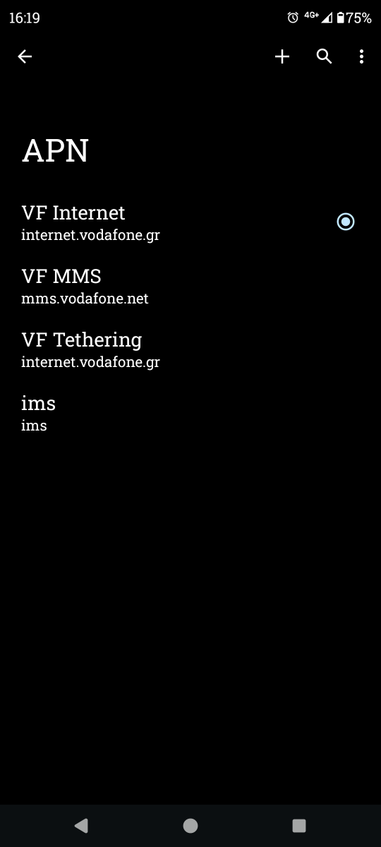

jaguar13 Δημοσ. 20 Οκτωβρίου 2024 Δημοσ. 20 Οκτωβρίου 2024 3 ώρες πριν, lele322 είπε Τωρα διαβαζω οτι μπορει να φταινε και οι ρυθμισεις της vodafone . Παταω μεσα στο καθενα και εχει καποιες επιλογες. Ολοι οι αλλοι που συνδεθηκα ειχαν cosmote. Κατι γινεται με την κωλο vodafone. Εχω cu Μολις συνδεθηκα με το κινητο μου σε μια samsung tv αμεσως. Αλλαξα καποιες ρυθμισεις στο apn . Θα παω στο αλλο σπιτι που εχω την tcl να ξαναδοκιμασω. Εαν δεν συνθεθω θα την σπασω. Θα παρω και το καλωδιο μαζι μ Ψάχνονται βρήκα το παρακάτω: Έχεις αλλάξει το hotspot APN σε internet? Από μόνο του είναι internet.vodafone.gr, αυτό δεν θα δουλέψει Ελπίζω να κάνεις δουλειά με αυτό, σε αντίστοιχη περίπτωση έτσι λύθηκε. 1

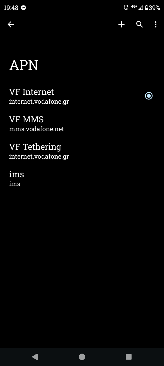

lele322 Δημοσ. 20 Οκτωβρίου 2024 Δημοσ. 20 Οκτωβρίου 2024 25 λεπτά πριν, jaguar13 είπε Ψάχνονται βρήκα το παρακάτω: Έχεις αλλάξει το hotspot APN σε internet? Από μόνο του είναι internet.vodafone.gr, αυτό δεν θα δουλέψει Ελπίζω να κάνεις δουλειά με αυτό, σε αντίστοιχη περίπτωση έτσι λύθηκε. Οχι το εχω αφησει ετσι οπως στο σκρινσοτ Οποτε οπου γραφει internet vodafone.gr , να το αλλαξω σε σκετο internet?Και στο VF internet & στο VF tethering?
jaguar13 Δημοσ. 20 Οκτωβρίου 2024 Δημοσ. 20 Οκτωβρίου 2024 20 λεπτά πριν, lele322 είπε Οχι το εχω αφησει ετσι οπως στο σκρινσοτ Οποτε οπου γραφει internet vodafone.gr , να το αλλαξω σε σκετο internet?Και στο VF internet & στο VF tethering? Δοκίμασε πρώτα στο vf internet μετά στο tethering και μετά και στα δύο και μας λες τα αποτελέσματα. Το διάβασα αν θυμάμαι καλά στο myphone που το έγραψε κάποιος. 1
