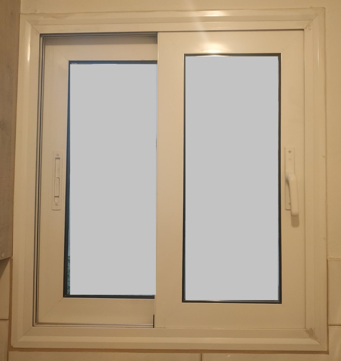

Καλησπέρα στο φόρουμ,
Παιδική, γεμάτη αφέλεια ερώτηση: παράθυρο κουζίνας επάλληλο, μπορεί να γίνει ανοιγόμενο χωρίς να ξηλωθεί ολόκληρο το κούφωμα; είναι domus και μπήκε άρον άρον μετά από ξύλωμα παλιού αλουμινίου, λόγω ολικής ανακαίνισης. Μάλλον το σκέφτομαι λανθασμένα και να χρειάζεται να καταφύγω σε άλλο μερεμέτι πχ μεταξύ τζαμιού και κουφώματος, ίσως αεροστόπ όπως το έδειξαν εδώ ή οποιοδήποτε άλλο μέσο γιατί πέραν του ότι μπάζει, η ηχομόνωση είναι τραγική και θα έχω γκρεμίσματα δίπλα μου δλδ θόρυβο+σκόνη.
Εάν παρέμενε επάλληλο με αλλαγή τζαμιών (είναι διπλά με κενό) και οτιδήποτε άλλο έξτρα, θα μπορούσε να βελτιωθεί αρκετά; (το ξέρω πως τα ανοιγόμενα είναι τα καλύτερα απλώς η αντικατάσταση ολόκληρου του κουφώματος με ό,τι αυτό συνεπάγεται γύρω του -αρμοί, πλακάκια, την αμφίβολη κατάσταση από την έξω πλευρά που άφησαν- και το κόστος με ωθούν σε εναλλακτικές). Ο δράστης:

1 ώρα πριν, whosethere είπε
Δεν βαζουμε ανοιγομενα στις κουζινες. Βρισκουν στην βρυση της κουζίνας.

^ Μια χαρά μπαίνουν.
Πληρώνουμε έναν σοβαρό αρχιτέκτονα να τα βολέψει όπως πρέπει και δεν κάνουμε του κεφαλιού μας

τι σημαινει "να τα βολεψει οπως πρεπει"  ? Τι θα κανει ο αρχιτεκτονας?
Θα βαλει ψηλα το παραθυρο και χαμηλη βρυση?

οοοοκέυ, όπως έχουν τα πράγματα τώρα, έχει κάποιος μια ίσως πιο ενημερωμένη (από εμένα) γνώμη για το τι θα μπορούσε να γίνει;

Άμα μερακλώσετε σε βάζει σε "νησίδα" .
Έχεις την απαίτηση το παράθυρο να βρίσκεται στο ίδιο επίπεδο με τον πάγκο;
Η απόλυτη λύση για αεροστεγανότητα και ηχομόνωση είναι το ανοιγόμενο.
Δεν βέπω κανένα ρουξούνι βρύσης να εξέχει οπότε δεν βλέπω λόγο ανησυχίας

η νησιδα θελει χωρο! χωρος που δεν υπαρχει στο 90% των διαμερισματων στα αστικα κέντρα.
Το παραθυρο δεν θελω να ειναι στο υψος του παγκου, αλλα το βαλεις σε υψος που δεν θα βρισκει στην μπαταρια της κουζινας, περα οτι θα ειναι κακασχημο, το παιζω στοιχημα οτι δεν θα φτανεις να ανοιγεις τα παντζουρια , εκτος και αν εισαι 2 μέτρα.
Γενικα δεν μπαινουν ανοιγομενα επανω απο τους νεροχυτες για αυτους τους λογους.
Όλα αυτά τα λες στον αρχιτέκτονα και σου προτείνει λύσεις.
Ή δίνεις πιο πολλά λεφτά και αγοράζεις πιο μεγάλο σπίτι 😕
Στην παραπάνω φωτογραφία αν ήταν ένα μονόφυλλο ανοιγόμενο θα μου άρεσε περισσότερο.
