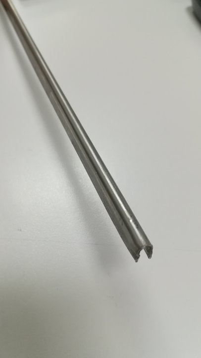

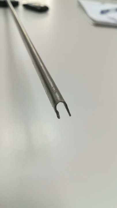

Εγώ είμαι στη Θεσσαλονίκη. Μπαίνει κουμπωτά και θέλει λίγο χτύπημα με τη ματσόλα.
Θα δω αύριο αν έχω κανένα κομμάτι, να ανεβάσω φωτογραφία.
Επεξ/σία από Alejandro
Αυτή είναι η ανοξείδωτη βέργα που μπαίνει στον κάτω οδηγό της 700, αν έχει φαγωθεί. Μετά λογικά θα χρειαστεί λίγο ανέβασμα το αντίκρυσμα της κλειδαριάς που είναι στην κάσα καθώς το φύλλο θα είναι λίγο ψηλότερα αφού θα πατάει στη βέργα.
