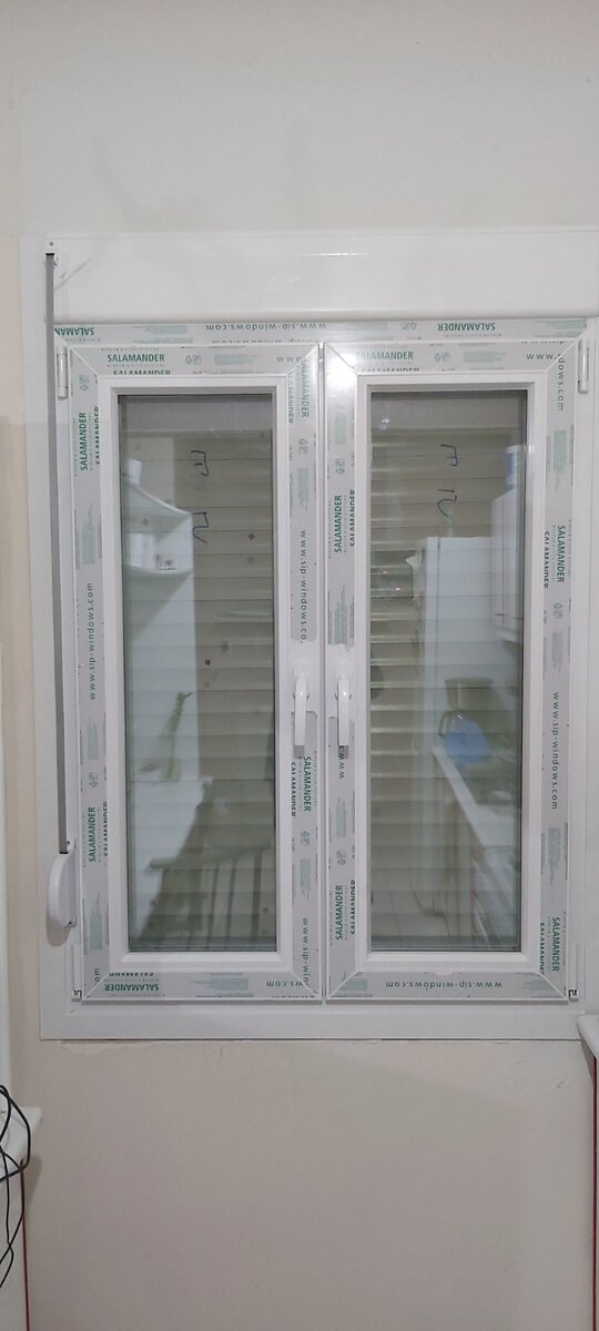

Επανήλθα για αυτούς που ενδιαφέρονται για συνθετικό κούφωμα  έβαλα το salamander blue evolution 92 3πλο ενεργειακό τζάμι με 3πλο λάστιχο και συνολικο μαζι με τα τζαμια Uf= 1
Και μηχανισμό winkhaus πολυ ευχαριστημένος !

Ωραία είναι!
Καλή η επιλογή που έκανες για τα συνθετικά.
Έχουν πολύ καλύτερα ‘’U’’ από τα αλουμίνια ανάλογης κατηγορίας.
Και το ποιο σημαντικό,
έτσι που κάνουν την εγκατάσταση οι περισσότεροι τεχνικοί ακουμπώντας το αλουμίνιο περιμετρικά χωρίς αποστάτες ή συγκεκριμένους τρόπους μόνωσης, χάνεται η θερμοδιακοπή των αλουμινίων και το ‘’U’’ που έχεις χρυσοπληρώσει.
Το συνθετικό από τη φύση του είναι κακός αγωγός της θερμότητας, οπότε και χάλια τοποθέτηση να σου κάνουν, σώζεται λίγο η κατάσταση.
