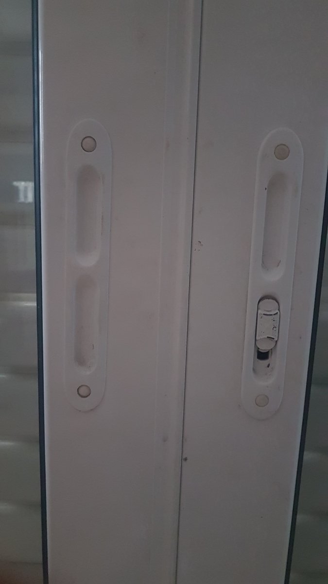

Σε ενοικιαζόμενο με παλιά(20ετιας)  συρόμενα κουφώματα αλουμινίου, τι μπορώ να κάνω για θερμομόνωση; προφανώς ΑΝ γίνεται κάτι οικονομικά και άμεσα
Το χειμώνα μπαζουν σχεδόν όλα. Επίσης όταν φυσάει κουνιέται η κουρτίνα.
Να σου βαλουν καινουργια βουρτσακια οπου χρειαζεται και να σου βαλουν αρμοκαλυπτρα!

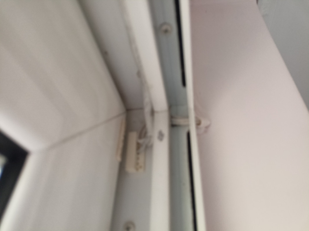

Ερώτηση. Σε συγγενικό σπίτι είδα ότι ο εγκαταστάτης συναγερμού έφερε το καλώδιο της μαγνητικής παγίδας με τρύπημα στο κούφωμα (σε επάλληλη διπλή μπαλκονόπορτα). Προσωπικά το βρίσκω λογικό μιας και η εγκαταστημένη καλωδίωση έρχεται στον τοίχο εκτός κουφώματος. Αλλά αισθητικά μου φαίνεται χάλια.  Επειδή έχω ακριβώς την ίδια περίπτωση , αυτός είναι ο μοναδικός τρόπος;
Συγγνώμη για τη θολή φωτογραφία:
Επεξ/σία από liakjim
Θα σου πω οτι και σε μενα σε νεα οικοδομη ετσι καπως τα εκαναν απλά λιγο πιο διακριτικα
