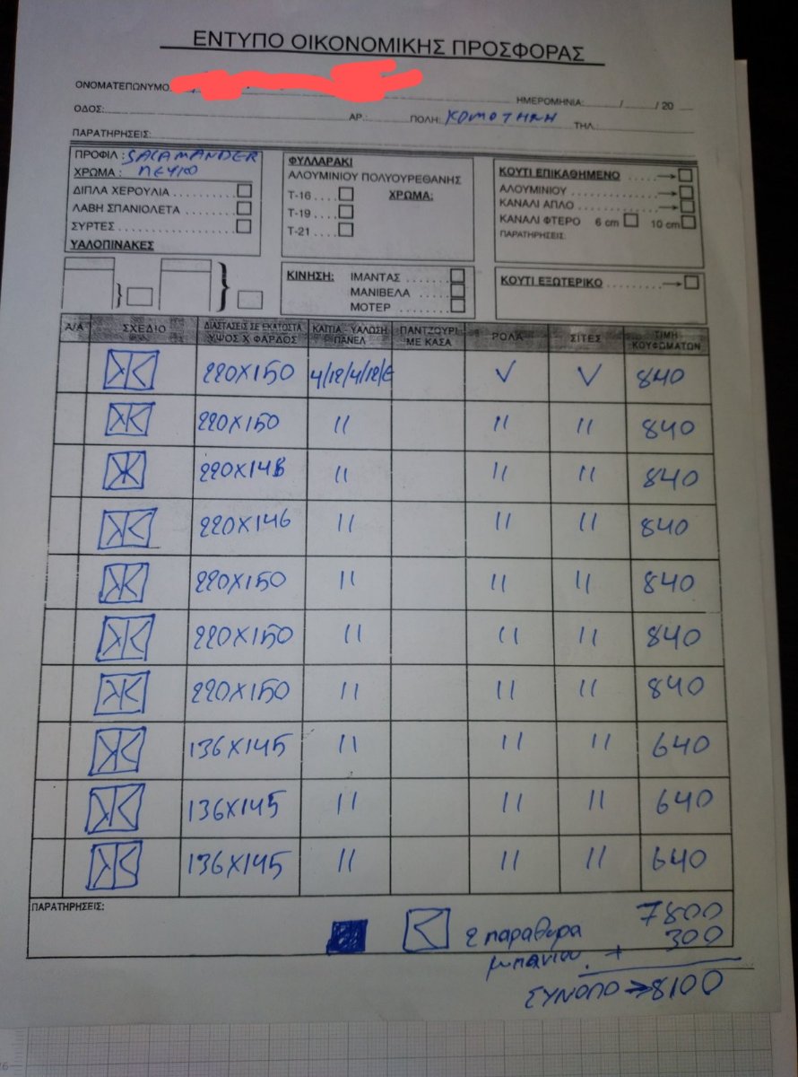

Χαίρετε
Τοποθέτηση κουφωμάτων λοιπόν. Δεν είναι προς αντικατάσταση, είναι νέα εγκατάσταση σε ημιτελές οροφοδιαμέρισμα που αποπερατώνεται τώρα. Επισυνάπτω μια προσφορά που έχω και ήθελα τη γνώμη σας αν είναι τίμια ή ακριβή. Αφορά προμήθεια και τοποθέτηση, τελική τιμή, χωρίς κάποια επιδότηση, με τριπλό ενεργειακό τζάμι, παντζούρι και σίτα.
Ευχαριστώ για τον χρόνο σας
