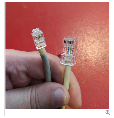

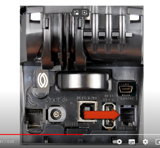

kSiS Δημοσ. 25 Απριλίου 2024 Δημοσ. 25 Απριλίου 2024 9 ώρες πριν, ekrepali είπε Τι εννοείς; Το ict220 έχει ανταπτορα, κι από εκεί φεύγει καλώδιο Ethernet και το συνδέεις στο router. Εμένα δεν έχει αντάπτορα αλλά μόνο αυτό το καλώδιο.
ekrepali Δημοσ. 25 Απριλίου 2024 Μέλος Δημοσ. 25 Απριλίου 2024 (επεξεργασμένο) 1 hour ago, kSiS said: Εμένα δεν έχει αντάπτορα αλλά μόνο αυτό το καλώδιο. Απ'το pos φεύγει ένα καλώδιο σπιράλ (δεξιά) που καταλήγει σ' αυτό το μαραφετι που φωτογράφισα το πρωί. Εκεί συνδέεις το ένα βύσμα από καλώδιο Ethernet και το άλλο βύσμα του καλωδίου πάει στο router Αυτό το καλώδιο που κρατάς δε ξέρω τι είναι. Αν το ρούτερ σου και τα παρελκόμενα δεν είναι όπως σ'αυτη τη φωτογραφια, βγάλε φωτογραφίες και ανέβασε να δούμε τι γίνεται... Επεξ/σία 25 Απριλίου 2024 από ekrepali
kSiS Δημοσ. 25 Απριλίου 2024 Δημοσ. 25 Απριλίου 2024 36 λεπτά πριν, ekrepali είπε Απ'το pos φεύγει ένα καλώδιο σπιράλ (δεξιά) που καταλήγει σ' αυτό το μαραφετι που φωτογράφισα το πρωί. Εκεί συνδέεις το ένα βύσμα από καλώδιο Ethernet και το άλλο βύσμα του καλωδίου πάει στο router Αυτό το καλώδιο που κρατάς δε ξέρω τι είναι. Αν το ρούτερ σου και τα παρελκόμενα δεν είναι όπως σ'αυτη τη φωτογραφια, βγάλε φωτογραφίες και ανέβασε να δούμε τι γίνεται... Όχι δεν έχω σπυράλ εδώ και 10 χρόνια περίπου. Πρώτη φορά το βλέπω. Εμένα έχει το 4πινο που έδειξα πιο επάνω και πάει επάνω στο ρούτερ.
ekrepali Δημοσ. 25 Απριλίου 2024 Μέλος Δημοσ. 25 Απριλίου 2024 30 minutes ago, kSiS said: Όχι δεν έχω σπυράλ εδώ και 10 χρόνια περίπου. Πρώτη φορά το βλέπω. Εμένα έχει το 4πινο που έδειξα πιο επάνω και πάει επάνω στο ρούτερ. Kι εγώ πρώτη φορά βλέπω ingenico σαν το δικό σου... 2 hours ago, kSiS said: Εμένα δεν έχει αντάπτορα αλλά μόνο αυτό το καλώδιο. Μ'αυτό το καλώδιο που ανέβασες το πρωί, τι πρόβλημα υπάρχει; Συνδέεις το μικρό βύσμα στο pos και το μεγάλο βύσμα στο router. Tόσα χρόνια έτσι δεν το είχες συνδεδεμένο;
kSiS Δημοσ. 25 Απριλίου 2024 Δημοσ. 25 Απριλίου 2024 3 λεπτά πριν, ekrepali είπε Μ'αυτό το καλώδιο που ανέβασες το πρωί, τι πρόβλημα υπάρχει; Συνδέεις το μικρό βύσμα στο pos και το μεγάλο βύσμα στο router. Tόσα χρόνια έτσι δεν το είχες συνδεδεμένο; Για την ώρα δεν υπάρχει πρόβλημα αλλά έχει ξεραθεί εξωτερικά και αρχίζει να ξεγυμνώνεται.
ekrepali Δημοσ. 25 Απριλίου 2024 Μέλος Δημοσ. 25 Απριλίου 2024 8 minutes ago, kSiS said: Για την ώρα δεν υπάρχει πρόβλημα αλλά έχει ξεραθεί εξωτερικά και αρχίζει να ξεγυμνώνεται. Έχεις ήδη ανεβάσει φώτο από μαγαζί που έχει διαθέσιμο αυτό το καλώδιο...https://www.computerserv.gr/kalodia-metatropeis/kalodia/diktyou-utp/rj10-to-rj45-cable-5m-detail.html Πήρες τηλ να ρωτήσεις; Αν δεν έχουν διαθέσιμο, πάρε τηλέφωνο τον πάροχο σου (epay, cardlink... δε ξέρω με ποιον συνεργάζεσαι) και ζήτα να σου στείλουν ένα. Ή μπορείς να πας σε έναν τεχνικό δικτύων / τηλεοράσεων... να σου φτιάξει ένα καλώδιο ethernet RJ9-->RJ45 όσα μέτρα θες (προσοχή μη βάλει σε λάθος σειρά τα χρώματα). Βέβαια αυτά τα φτιαχτά/πρεσαριστά θέλουν προσοχή να μην τα καταπονείς κοντά στα βύσματα γιατί μπορούν να κοπούν να τα καλωδιάκια. 1
