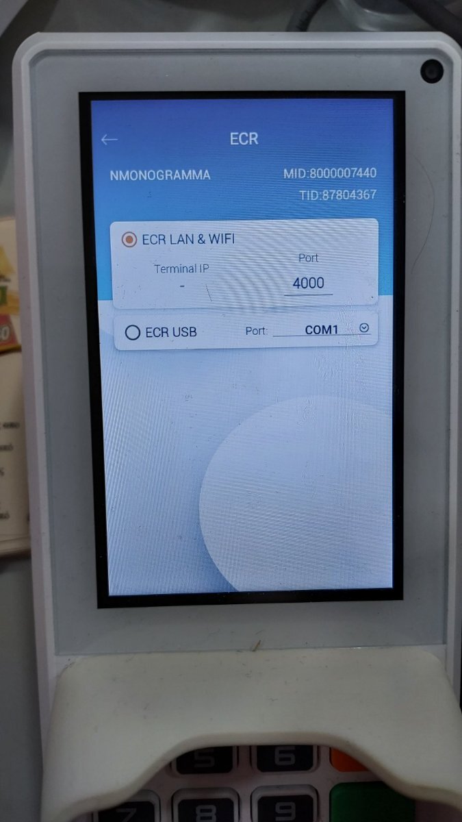

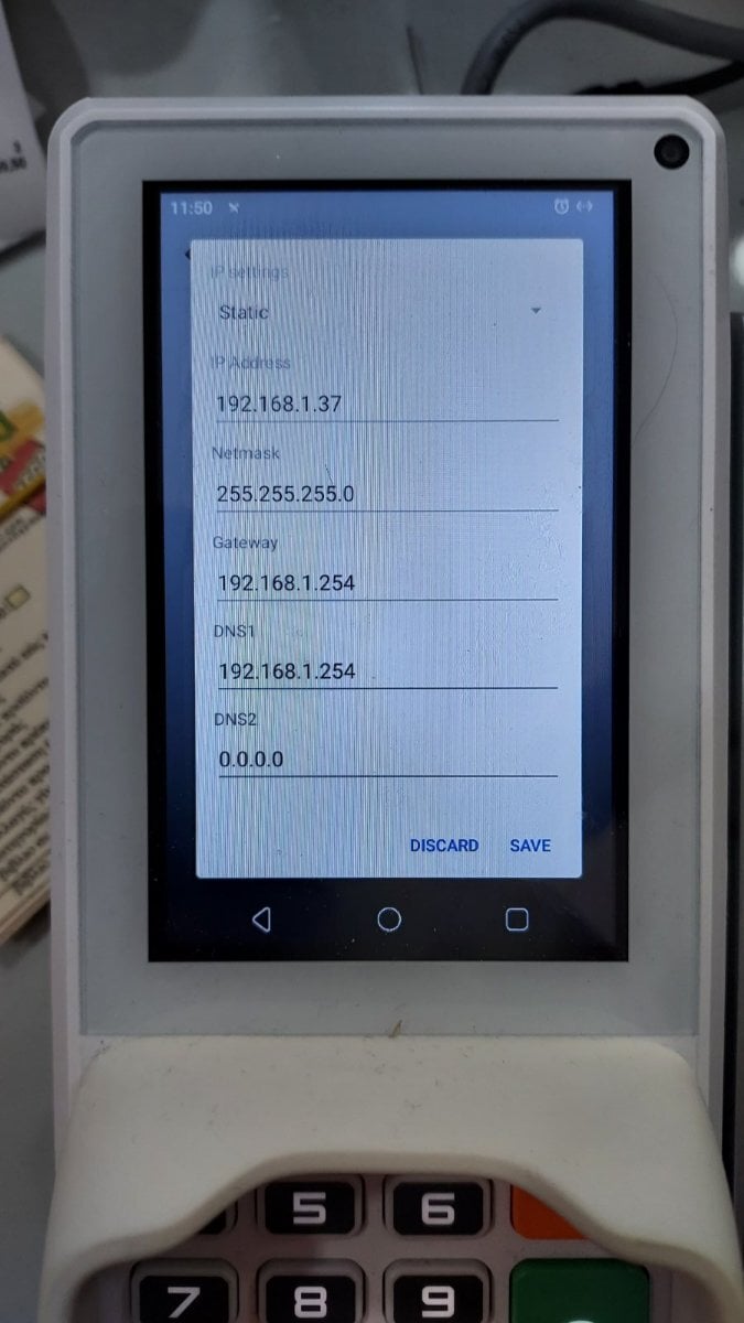

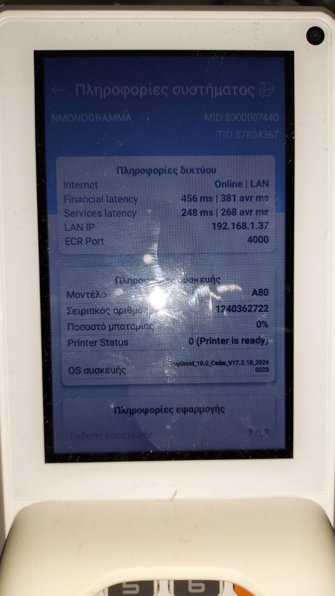

daskalo1980 Δημοσ. 28 Απριλίου 2024 Δημοσ. 28 Απριλίου 2024 Καλημέρα σας. Εγω έχω το PaxA80 με Cardlink και ταμειακή Proline Polo περιμένω τον τεχνικό από τον Μάρτιο τελικά μου κλείσαν ραντεβού 20 Απριλίου στην πλατφόρμα και δεν ήρθε ποτέ. Πήρα πολλές φορές τηλέφωνο μου είπαν καποια στιγμή θα ρθούνε αλλα ακόμα τιποτα και τώρα δεν μπορώ να τους βρώ κιόλας. Έτσι σκέφτηκα να τα διασυνδέσω μονος μου αν και αγχώνομαι (έχω βρεί ολες τις οδηγίες που χρειάζονται). Έχω κάνει Static Ip στο POS αλλά στην επιλογή διασύνδεση Ecr ενώ μου βγάζει την Port (4000) δε μου βγάζει κάτω από το terminal Ip την Ip. Έχει κάποιος το ιδιο POS ? κανω κάτι λάθος ? Επίσης, αν δεν καταφέρω να το κανω και δεν ερθει και τεχνικός κινδυνεύω με πρόστιμο παρόλο που είχα ραντεβου και δεν ήρθαν? Σας ευχαριστώ πολύ και συγγνώμη για το σεντόνι!
sdikr Δημοσ. 28 Απριλίου 2024 Δημοσ. 28 Απριλίου 2024 58 minutes ago, daskalo1980 said: Καλημέρα σας. Εγω έχω το PaxA80 με Cardlink και ταμειακή Proline Polo περιμένω τον τεχνικό από τον Μάρτιο τελικά μου κλείσαν ραντεβού 20 Απριλίου στην πλατφόρμα και δεν ήρθε ποτέ. Πήρα πολλές φορές τηλέφωνο μου είπαν καποια στιγμή θα ρθούνε αλλα ακόμα τιποτα και τώρα δεν μπορώ να τους βρώ κιόλας. Έτσι σκέφτηκα να τα διασυνδέσω μονος μου αν και αγχώνομαι (έχω βρεί ολες τις οδηγίες που χρειάζονται). Έχω κάνει Static Ip στο POS αλλά στην επιλογή διασύνδεση Ecr ενώ μου βγάζει την Port (4000) δε μου βγάζει κάτω από το terminal Ip την Ip. Έχει κάποιος το ιδιο POS ? κανω κάτι λάθος ? Επίσης, αν δεν καταφέρω να το κανω και δεν ερθει και τεχνικός κινδυνεύω με πρόστιμο παρόλο που είχα ραντεβου και δεν ήρθαν? Σας ευχαριστώ πολύ και συγγνώμη για το σεντόνι! Το να μην αναφέρει την terminal ip δεν πειράζει, δοκιμάζεις απο την ταμειακή να ξεκινήσεις την διαδικασία στην ip που έχεις ορίσει σαν στατικ
daskalo1980 Δημοσ. 28 Απριλίου 2024 Δημοσ. 28 Απριλίου 2024 5 ώρες πριν, sdikr είπε Το να μην αναφέρει την terminal ip δεν πειράζει, δοκιμάζεις απο την ταμειακή να ξεκινήσεις την διαδικασία στην ip που έχεις ορίσει σαν στατικ Οκ ευχαριστώ πολύ θα περιμένω μπας κ φανεί ο τεχνικός αύριο αλλιώς θα το κάνω μόνος μου
