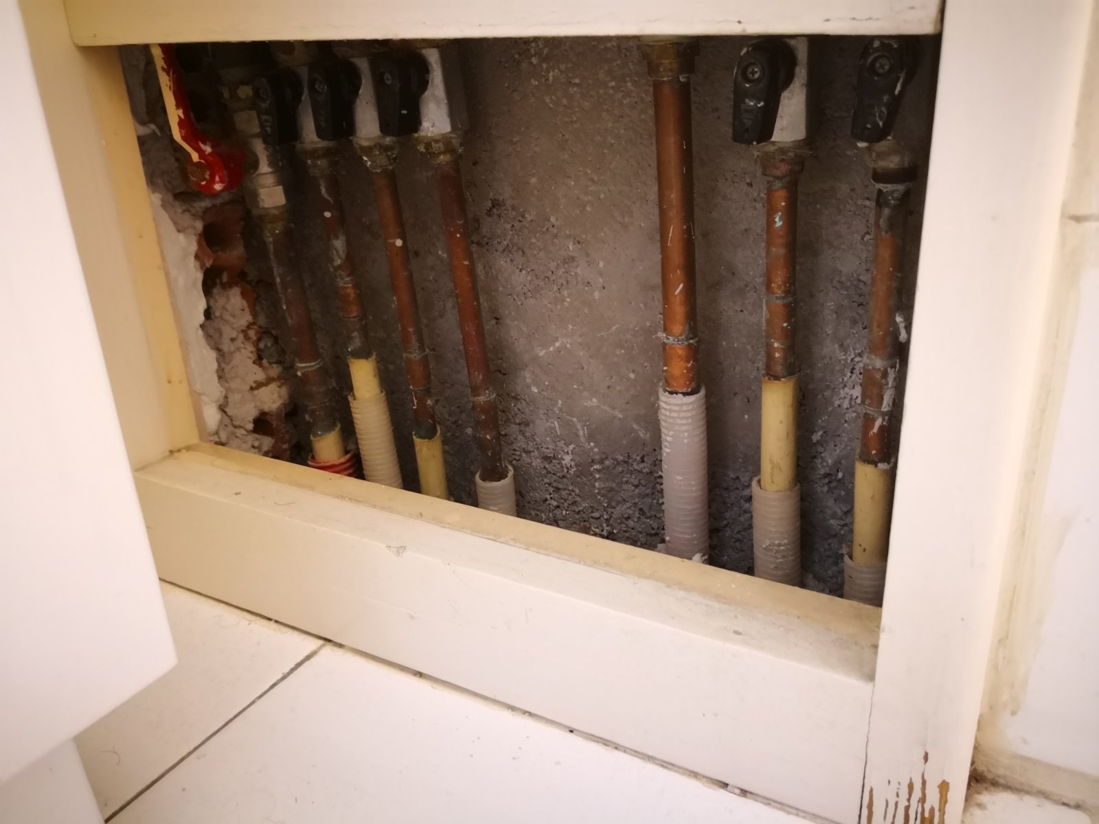

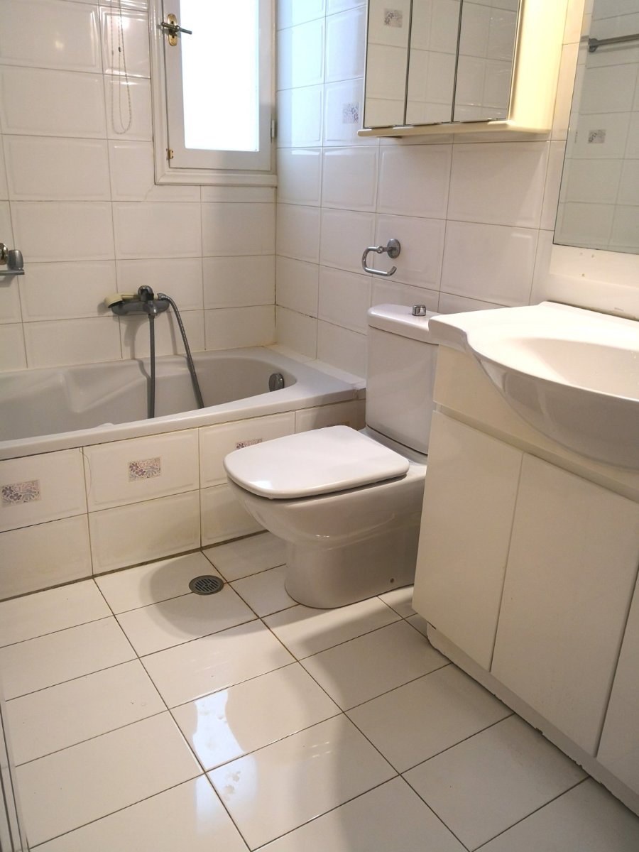

Στέλνω και 2 φωτό για το πως είναι τώρα, φαίνεται και ο πίνακας υδροληψίας. Τι λέτε;
Μια χαρά είναι το μπάνιο, το παράθυρο θα άλλαζα για να μη μπάζει και μάλιστα εκεί που κάνεις το μπάνιο σου και το έπιπλο που έχει φθορές στο κάτω μέρος, με κάτι πιο μοντέρνο.
Αν υπάρχουν λειτουργικά προβλήματα, αυτό είναι άλλο θέμα. Επίσης αν υπάρχει στην άκρη πολύ "μαρούλι" και ακριβά γούστα, πάσο.

Απότι βλέπω στις φωτό έχει κολεκτέρ με χαλκό . Ο χαλκός είναι ή talos ή kabelmetall , και οι δυο εταιρείες κορυφαίες και εγγύηση 300 χρόνια (εκτός αν χτυπηθούν) . Σωληνώσεις λοιπόν δεν πειράζεις ή αν αποφασίσεις να ξηλώσεις τη μπανιέρα (αν και εκεί που βρίσκεται δεν ενοχλεί) συνεχίζεις με χαλκό .
Τα πλακάκια τα βλέπω ταλαιπωρημένα , το παράθυρο επίσης . Εκεί ίσως  πρέπει να τα αλλάξεις .  Τα είδη υγιειηνής θεωρούνται αναλώσιμα στα μπάνιο , οπότε τα αλλάζεις . Το 97 είναι μεταίχμιο στην τοποθέτηση των πλακιδίων , μερικοί εξακολουθούσαν και χρησιμοποιούσαν άμμο θαλάσσης άλλοι είχαν ήδη γυρίσει στην κόλλα .
Σχετικά με τις σωληνώσεις στα μπάνια , μετά το  1980 άρχισε να χρησιμοποιείται ο χαλκός , πριν υπήρχαν οι σωλήνες γαλβανιζέ . Ο χαλκός είναι η κορυφαία επιλογή ακόμη και σήμερα , αν και έχει ακριβύνει πάρα πολύ (είχε φτάσει μέχρι και 13.000 δολάρια ο τόνος τώρα έχει πέσει ) . Σήμερα δουλεύουν και τις πολυστρωματικές , αλλά αν είναι δικό σου το σπίτι και τα μέτρα δεν είναι πολλά προτιμάς τον χαλκό σε κάθε περίπτωση.

Φιλε το μπανιο ειναι φριχτο αισθητικα.
Σιγουρα θα αλλαζα πολλα,αλλα ειναι θεμα χρηματων και ορεξης και τεχνικων προκλησεων.
Για σωληνες κτλ,δεν βλεπω λογω να αλλαχθουν αν δεν υπαρχει προβλημα,το σπιτι δεν ειναι 200 ετων.Αν εβαζα τωρα καινουριες σε καποιο νεο κτιριο, θα εβαζα μαλλον πολυστρωματικες παντου.
Οπως ειπα και πριν,με χαλαζιακο,με τσιμεντοκονια,με lvt κ.α. μπορεις να κανεις πολυ ωραια πραγματα αρκετα ευκολα χωρις να γκρεμισεις το συμπαν.
