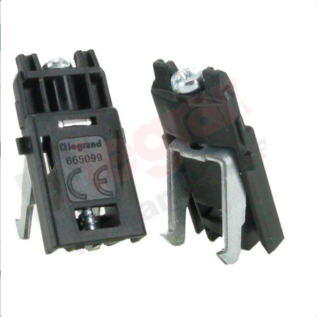

acmegr7 Δημοσ. 5 Απριλίου 2023 Share Δημοσ. 5 Απριλίου 2023 Εγώ πήρα κάποια κουτιά σαν αυτά που μπήκαν χωνευτά στο κουτί που έχω. Αν σε ενδιαφέρει να δω ποιο ακριβώς πήρα και να σου πω. 1 Συνδέστε για να σχολιάσετε Κοινοποίηση σε άλλες σελίδες άλλες επιλογές

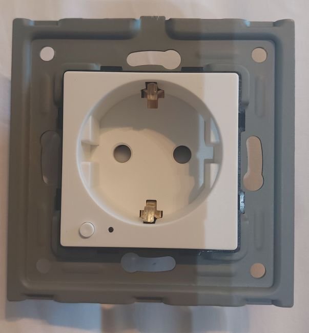

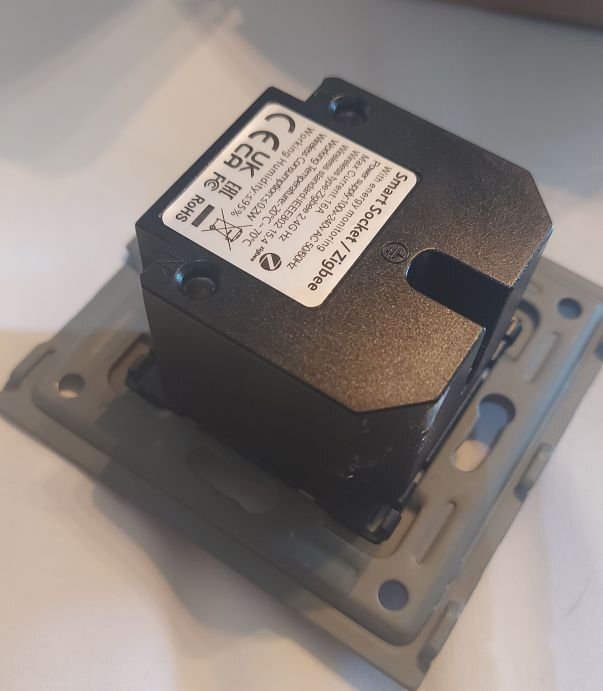

navigatoras Δημοσ. 6 Απριλίου 2023 Μέλος Share Δημοσ. 6 Απριλίου 2023 Πριν από λίγο άνοιξα ένα άλλο κουτί για να περάσω πρίζα και πάλι είχα πρόβλημα, διαφορετικό αυτή την φορά. Δεν χωρούσε η πρίζα με με τα νύχια. Μετά σκέφτηκα να βαλω ούπα και πάλι ήταν ρηχή. Στο τέλος πήγα να βάλω την παλιά πρίζα και δεν κάθιζε καλά. Κάθε κουτί και μια άλλη ιστορία....... Συνδέστε για να σχολιάσετε Κοινοποίηση σε άλλες σελίδες άλλες επιλογές

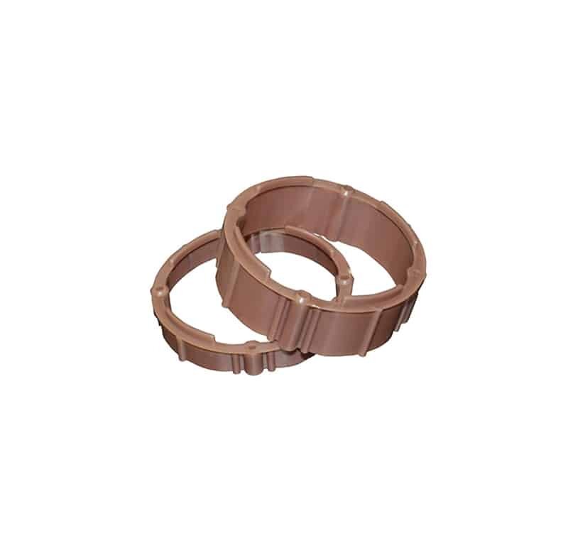

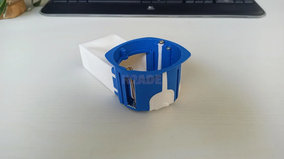

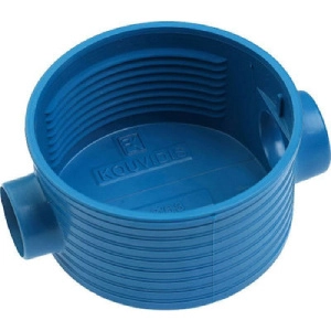

navigatoras Δημοσ. 8 Απριλίου 2023 Μέλος Share Δημοσ. 8 Απριλίου 2023 μέχρι τώρα έχω βρεί αυτά τα μαραφέτια, κανένα δεν ικανοποιεί όλες τις καταστάσεις οπότε πάμε για αλλαγή κουτιών. Αν βρείτε κάτι βάλτε το εδώ. Συνδέστε για να σχολιάσετε Κοινοποίηση σε άλλες σελίδες άλλες επιλογές
chrismarine Δημοσ. 2 Οκτωβρίου 2023 Share Δημοσ. 2 Οκτωβρίου 2023 η μοναδική λύση είναι αλλαγή κουτιού , εγώ έχω υιοθετήσει την θραύση στην πλάτη του κουτιού που συνήθως μου δίνει αυτόν τον επιπλέον χώρο ,δεν θεωρώ όμως ότι είναι σωστό να γίνεται έτσι ιδιαίτερα εάν το σπίτι δεν είναι ιδιόκτητο Συνδέστε για να σχολιάσετε Κοινοποίηση σε άλλες σελίδες άλλες επιλογές
