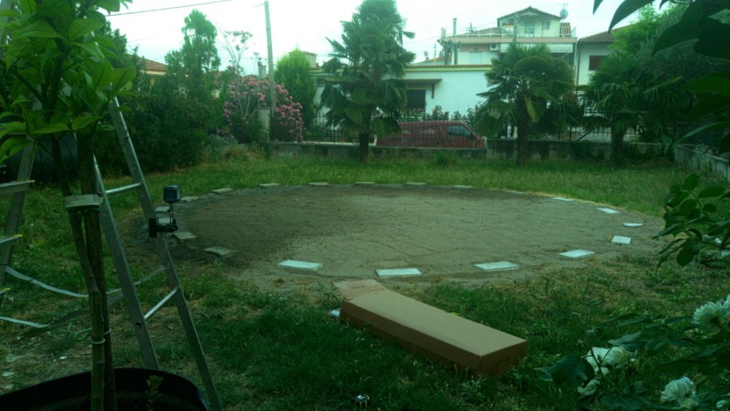

χαιρομαι που εφαγες ωρες μεσα στον καυσωνα για να κανεις επιπεδοποιηση.
αυτο σημαινει οτι μερακλωσες
κι αν μερακλωσες
α) θα την χαρείς σιγουρα
και β) του χρονου θα σε εχουμε εδω να ρωτας ποια 15αρα (15 κυβικων) ν αγορασεις 😁

ναι,
εγω εκανα την πρωτη φορα εργασιες επιπεδοποιησης και καθε χρονο πριν την βαλω διορθωνω το μερος
γιατι ψιλοχαλαει απο τις βροχες του χειμωνα

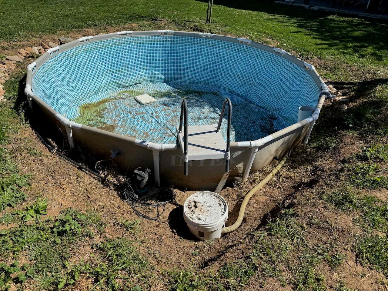

Τα άλατα από τον πάτο έχετε κάποιο συγκεκριμένο τρόπο/φάρμακο που τα αφαιρείται ?
Την περσινή χρονιά με το πιεστικό δεν έκανα και τον καλύτερο καθαρισμό όπως έδειξε η νεκροψία...
Σας παραθέτω και φωτογραφία να γελάσετε με τις πατέντες μου 😎

καλησπερα!
μια απορια εχω! οταν βρεχει δεν γεμιζει νερα γυρω γυρω το σκάμμα;
πως το λυνεις;!
στην ερωτηση σου τωρα..
φιλε.. its a pain in the ass αυτο που ρωτας..
παιρνεις μια σφουγγαρίστρα με κουβα..
την γεμιζεις με νερο και υγρο σφουγγαρίσματος, σα να σφουγγαρίζεις πατωμα σπιτιου..
αρχιζεις και τριβεις τις βρωμιες και τα αλατα προσεκτικα, μην σκισεις τον πατο..
μην φοβασαι, δεν παθαινει τιποτα απο τα χημικα
οταν τελειωσεις, το βρωμικο νερο που εχει μεινει το μαζευεις με καποιο τροπο.
πχ, ξεπλενεις την σφουγγαριστρα και τον κουβα, και ξανασφουγγαριζεις με καθαρο νερο.
ή το αφηνεις να εξατμιστει και σκουπιζεις μετα. ολες οι βρωμιες θα εχουν ξεκολλησει με το σφουγγαρισμα
οπότε ειναι ευκολο να μαζεψεις τα στεγνα υπολειμματα μετα.
εγω εχω παρει αυτην:
https://www.skroutz.gr/s/20104830/Muhler-MV-1515-MV-1515-Skoupa-Ygron-Stereon-1200W-me-Kado-15lt.html
στα 45 ευρω περιπου, και μαζευω ολα τα εναπομειναντα νερα μ αυτην, στο τελος της σεζον, ωστε να στεγνωσει με τον ηλιο μετα γρηγορα, και να την μαζεψω.
θεεικο μηχανημα. τα μαζευει ολα!
οτι θελεις ρωτα!
