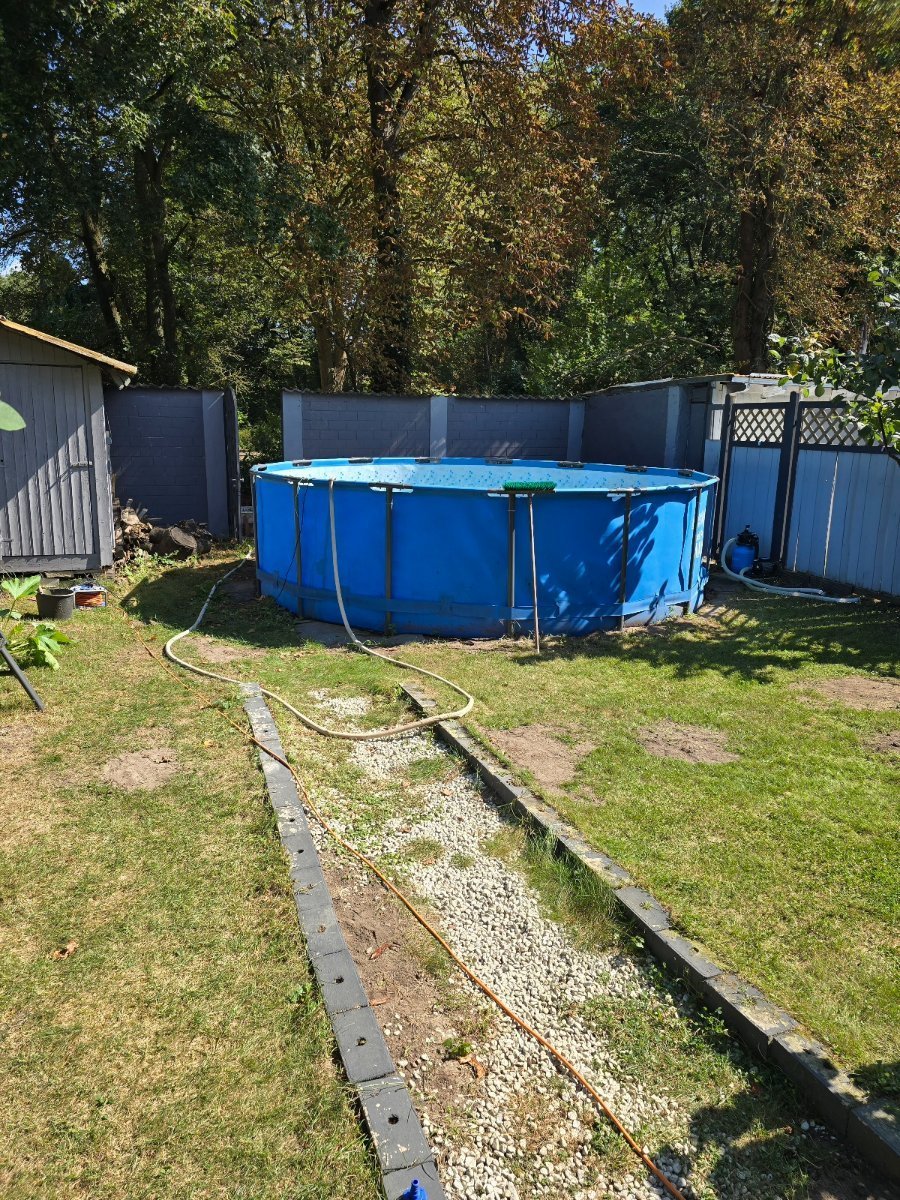

Εδώ και 6 χρόνια την έχω στον κήπο του σπιτιού μου στην Γερμανία και πέρσι πήρα καινούργια αντλία φίλτρο 3.800l/h διότι η παλιά έσπασε το χειμώνα από τον πάγο αμέλησα να το αποσυνδεσω και κρακκκ..
Η πισίνα είναι bestway 5,35 διάμετρος με 1,55 ύψος..
