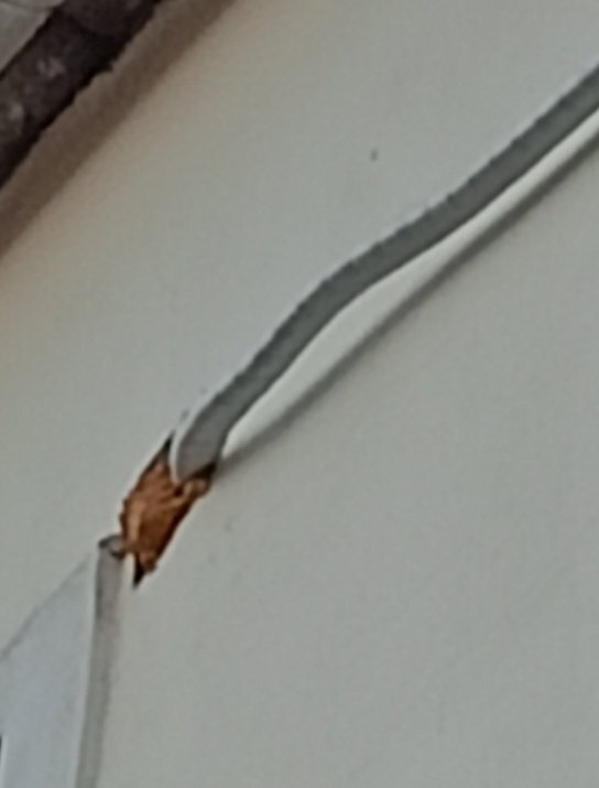

thessalos_ Δημοσ. 3 Σεπτεμβρίου 2023 Δημοσ. 3 Σεπτεμβρίου 2023 Καλημέρα. Μετά την τοποθέτηση κλιματιστικού και προκειμένου να κλείσει την τρύπα ο τεχνικός έβαλε αφρό πολυουρεθάνης τόσο εσωτερικά όσο και εξωτερικά. Εν όψη βροχοπτώσεων θα υπάρχει θέμα; Υπάρχει περίπτωση να απορροφάται νερό από τον αφρό και να δημιουργήσει πρόβλημα; Μπορώ να βάλω κάτι να το στεγανοποιησω; Σορυ για την χάλια φώτο..
gx2 Δημοσ. 3 Σεπτεμβρίου 2023 Δημοσ. 3 Σεπτεμβρίου 2023 Δε έχεις ουσιαστικό πρόβλημα. Το μόνο πρόβλημα είναι το αισθητικό. Μπορείς προσεκτικά με ένα μαχαίρι να κόψεις το μέρος του αφρού που προεξέχει και στη συνέχεια να το στοκάρεις και ίσως και να το βάψεις τοπικά. Αν πιάνουν λίγο τα χέρια σου δεν είναι τίποτα. 2
Haldol Δημοσ. 3 Σεπτεμβρίου 2023 Δημοσ. 3 Σεπτεμβρίου 2023 (επεξεργασμένο) Κάνω αυτό που λέει ο @gx2 μία ζωή. Πρώτα «τρώω» την πολυουρεθάνη (με πριονάκι, ή κάποιο τριβικό μέσο, π.χ. συρματόβουρτσα, αλλά «ευγενικά») ώστε να μείνει λίγα χιλιοστά πιο μέτα από τον τοίχο, ενώ στη συνέχεια καλύπτω το άνοιγμα είτε με στόκο (για πιο μεγάλες «πληγές») ή με λευκή σιλικόνη (για μικρότερες). Υπόψιν ότι μπορεί να χρειαστεί 2+ χέρια η τελική στρώση. Κυρίως ο στόκος, μιας και δε δέχεται εύκολα να μπει σε παχιά στρώση. Τέλος, ένα τοπικό βαψιματάκι με «σβήσιμο» γύρω - γύρω, ώστε να μη φαίνεται τίποτα. Edit. Στην περίπτωσή σου που μιλάμε για όδευση σωλήνων κλιματιστικού, καλύτερα σιλικόνη αντί για στόκο, λόγο της επιπλέον ελαστικότητας. Οι σωλήνες έχουν κραδασμούς, ενώ μπορεί να μπει και χέρι ακόμα. Ο στόκος σε λεπτή στρώση δεν αντέχει κάτι τέτοιο. Τη σιλικόνη κάντ' τη και πέρα - δώθε, δε ξεκολλάει. Επεξ/σία 3 Σεπτεμβρίου 2023 από Haldol
thessalos_ Δημοσ. 3 Σεπτεμβρίου 2023 Μέλος Δημοσ. 3 Σεπτεμβρίου 2023 Ευχαριστώ για τις απαντήσεις. Καλό το αισθητικό κομμάτι αλλά το πρόβλημα είναι ότι το παράθυρο είναι στο 2ο όροφο με μικρό πρεβαζι και είναι πολύ δύσκολο έως επικίνδυνο να κάνεις εργασίες. Μόνο από μέσα όσο φτάνει το χέρι και όσο γίνεται. Το θέμα είναι να μην μπαίνει νερό μέσα στην τρύπα και δημιουργήσει πρόβλημα στον τοίχο. Αν δεν έχουμε θέμα με τον αφρό και δεν απορροφά νερό και δεν απαιτείται άμεση ενέργεια τότε όλα καλά. Το αισθητικό το φτιάχνουμε με τον καιρό.
korakios Δημοσ. 3 Σεπτεμβρίου 2023 Δημοσ. 3 Σεπτεμβρίου 2023 θέλει ξύσιμο και στοκάρισμα μιας και θα πολυμεριστεί με τον καιρό (όπως και ο αφρόστοκος)
georgiouu Δημοσ. 3 Σεπτεμβρίου 2023 Δημοσ. 3 Σεπτεμβρίου 2023 ασφαλως ειδικα οταν αρχισει να ξεραινεται ο αφρος θα απορροφα νερο εγω θα εσκαβα τον αφρο καποια εκατοστα και θα εβαζα κανονικα λασπη,σοβα,στοκο...υπερβολικο λιγο αλλα την βλεπω μεγαλη την τρυπα 2
james01gr Δημοσ. 3 Σεπτεμβρίου 2023 Δημοσ. 3 Σεπτεμβρίου 2023 Θα σου ξεραθεί η πολυουρεθανη, θα τρίβεται και θα τραβάει και νερό. Ο μάστορας έβαλε αφρό να τελειώνει. Κανονικά ήθελε τουβλάκι σπάσιμο, ανακάτεμα με λάσπη για να κλείσει η τρυπα. Είναι αρκετά μεγάλη η τρύπα και καταλαβαίνω πως είναι δύσκολο το σημείο για να κάνεις δουλειά. Αλλά έτσι πρέπει να γίνει. Ότι και να βάλεις πάνω από τον αφρό, με τον χρόνο θα σου κάνει γούβα. Δεν είναι για πολυ καιρό ο αφρός. Ξεραινεται. Ειδικά εάν τον χτυπάει ο ήλιος.
thessalos_ Δημοσ. 3 Σεπτεμβρίου 2023 Μέλος Δημοσ. 3 Σεπτεμβρίου 2023 Οκ ευχαριστώ όλους. Ήδη έχει ψιλοξεραθει αφού έχει περάσει 1 μήνας και κάτι από την τοποθέτηση. Θα ασχοληθώ μόλις τελειώσουν οι βροχές τέλος βδομάδας από ότι λένε. Απλά ελπίζω να γίνει δουλειά με λίγο ξύσιμο και καμία αδιάβροχη σιλικόνη όσο μπορώ και φτάνω. Σε τέτοιο ύψος δεν είναι να παίζουμε..
nickol-us Δημοσ. 3 Σεπτεμβρίου 2023 Δημοσ. 3 Σεπτεμβρίου 2023 11 λεπτά πριν, thessalos_ είπε Οκ ευχαριστώ όλους. Ήδη έχει ψιλοξεραθει αφού έχει περάσει 1 μήνας και κάτι από την τοποθέτηση. Θα ασχοληθώ μόλις τελειώσουν οι βροχές τέλος βδομάδας από ότι λένε. Απλά ελπίζω να γίνει δουλειά με λίγο ξύσιμο και καμία αδιάβροχη σιλικόνη όσο μπορώ και φτάνω. Σε τέτοιο ύψος δεν είναι να παίζουμε.. Εφόσον βάλεις σιλικόνη να προσέξεις να είναι κάποια που βάφεται Ένα φεγγάρι που δούλευα ως βοηθός ψυκτικού, γεμίζαμε την τρύπα με φελιζόλ και εξωτερικά κλείναμε με γύψο. Αρκετά καλό αποτέλεσμα και γρήγορο.

haris_216 Δημοσ. 28 Νοεμβρίου 2023 Δημοσ. 28 Νοεμβρίου 2023 (επεξεργασμένο) Από τότε που βγήκε ο αφρός η ξεπέτα των τοποθετήσεων έχει πάει σε άλλο level. "Μέχρι βάλω αφρό μάζεψε εσύ τα εργαλεία και φύγαμε" φάση Που βέβαια δεν είναι κακό να κερδίζει κάποιος χρόνο ή κόπο ΑΝ παράγει το ίδιο αποτέλεσμα. Που βέβαια με τον αφρό δεν ισχύει. Σημ. Οι πλαστικές "τάπες" με τα εύκαμπτα "αυτάκια" που έχουν πολλές φορές μέσα οι συσκευασίες των a/c προϋποθέτουν το άνοιγμα τρύπας με ποτηροτρύπανο, τουλάχιστον στο τελείωμα και άρα έξτρα δουλειά. Επεξ/σία 28 Νοεμβρίου 2023 από haris_216
meletis_m Δημοσ. 28 Νοεμβρίου 2023 Δημοσ. 28 Νοεμβρίου 2023 Μπορείς να κόψεις κομμάτι φελιζολ όσο φτάνεις αφού πρώτα καθαριστεί σωστά και μετά να το περάσεις με στόκο . Και αφού στεγνώσει , τρίψιμο να είναι ομοιόμορφο
