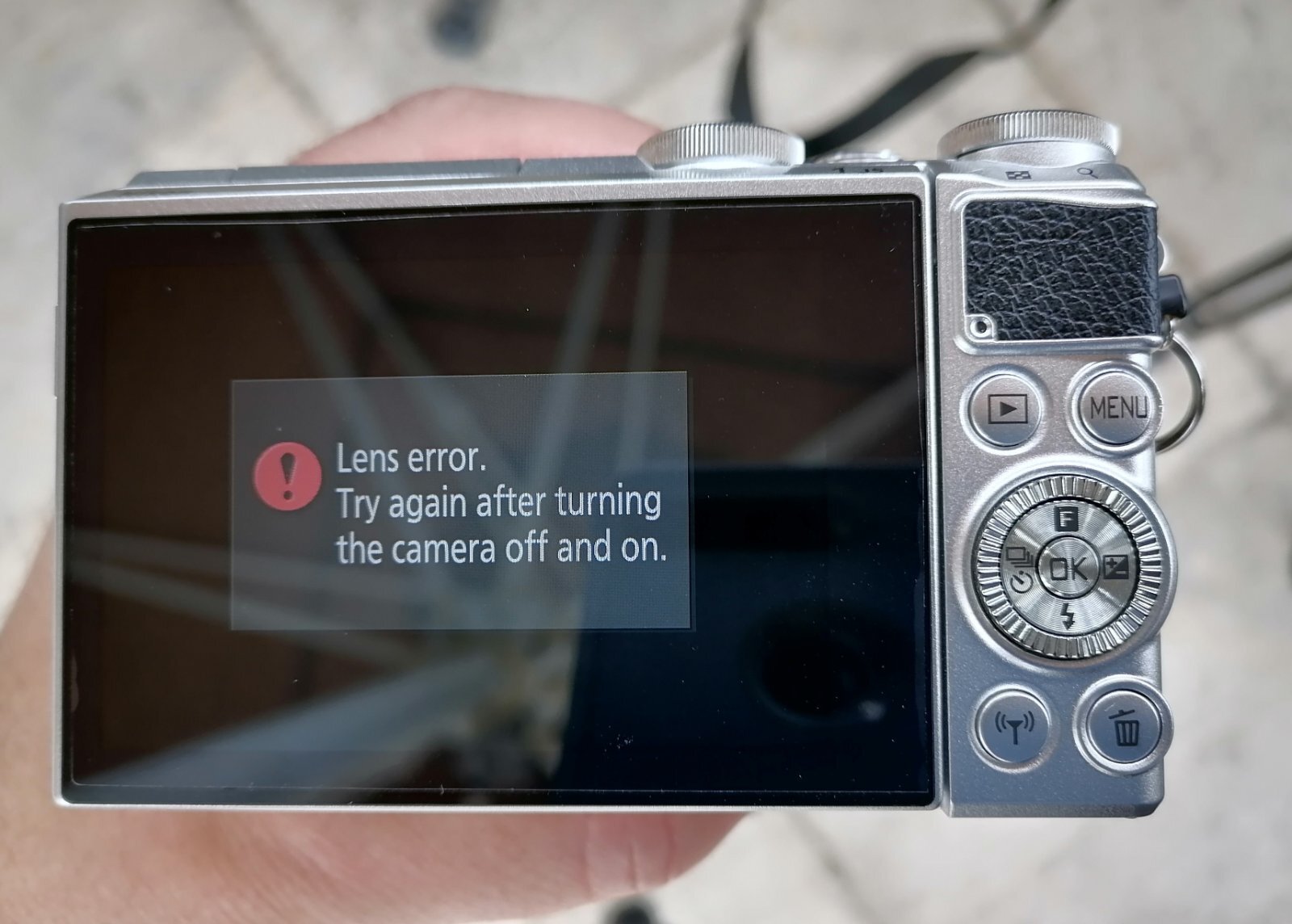

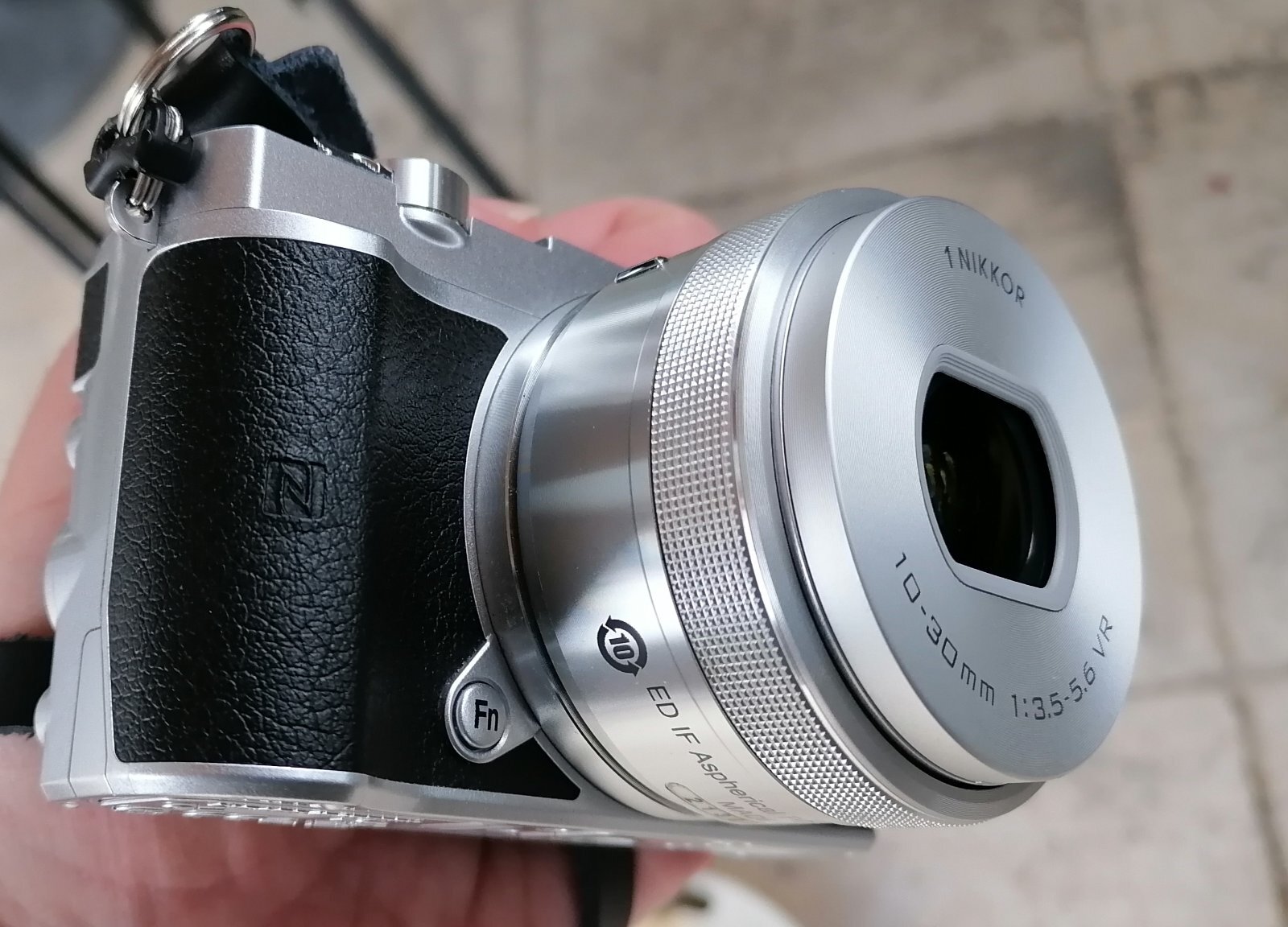

Cntrl+X Δημοσ. 16 Οκτωβρίου 2023 Δημοσ. 16 Οκτωβρίου 2023 Προσφάτως, ανοίγοντας τη μηχανή πήρα το μήνυμα που σας επισυνάπτω σε screenshot. Παράλληλα, όπως φαίνεται στο άλλο screenshot, ο φακός δεν εκπτύσσεται ούτε συμπτύσσεται πλήρως αν και μερικές φορές ξεκολλάει. Αυτό συνέβη μια μέρα αφότου κατάλαβα μια αντίσταση κατά το zoom του φακού. Μίλησα με αντιπροσωπεία (Δαμκαλίδης), δεν αναλαμβάνουν επισκευή διότι το προϊον δεν υποστηρίζεται πλέον. Θεωρώ αρκετά βέβαιο ότι το πρόβλημα είναι στο φακό, αλλά επειδή δε θα ήθελα να βρεθώ προ εκπλήξεων αγοράζοντας άλλο φακό, θα με ενδιέφεραν οι παρατηρήσεις σας. Ακόμα, με αφορμή το γεγονός αυτό θα ήθελα να ρωτήσω: Εάν ένα προϊόν δεν υποστηρίζεται, αυτό σημαίνει ταυτόχρονα ότι δεν αναλαμβάνουν και την επισκευή του επ' αμοιβή; Διότι όπως μου φαίνεται το πρώτο δε θα πρέπει να αποκλείει απαραίτηρα το άλλο. 1
babisskg Δημοσ. 16 Οκτωβρίου 2023 Δημοσ. 16 Οκτωβρίου 2023 5 λεπτά πριν, Cntrl+X είπε Προσφάτως, ανοίγοντας τη μηχανή πήρα το μήνυμα που σας επισυνάπτω σε screenshot. Παράλληλα, όπως φαίνεται στο άλλο screenshot, ο φακός δεν εκπτύσσεται ούτε συμπτύσσεται πλήρως αν και μερικές φορές ξεκολλάει. Αυτό συνέβη μια μέρα αφότου κατάλαβα μια αντίσταση κατά το zoom του φακού. Μίλησα με αντιπροσωπεία (Δαμκαλίδης), δεν αναλαμβάνουν επισκευή διότι το προϊον δεν υποστηρίζεται πλέον. Θεωρώ αρκετά βέβαιο ότι το πρόβλημα είναι στο φακό, αλλά επειδή δε θα ήθελα να βρεθώ προ εκπλήξεων αγοράζοντας άλλο φακό, θα με ενδιέφεραν οι παρατηρήσεις σας. Ακόμα, με αφορμή το γεγονός αυτό θα ήθελα να ρωτήσω: Εάν ένα προϊόν δεν υποστηρίζεται, αυτό σημαίνει ταυτόχρονα ότι δεν αναλαμβάνουν και την επισκευή του επ' αμοιβή; Διότι όπως μου φαίνεται το πρώτο δε θα πρέπει να αποκλείει απαραίτηρα το άλλο. Είναι γνωστό το θέμα με τον φακό στην σειρά J , ενώ δυστυχώς δεν κυκλοφορούν πλέον ούτε οι refurbished . Πιθανόν να αναλάβουν την επισκευή με αμοιβή , ίσως όμως να είναι ασύμφορη . Ρίξε μιά ματιά στο δίκτυο μήπως βρείς κάτι , αφού η μηχανή δεν παρουσίασε προβλήματα στην λειτουργία της . Οι φακοί της σειράς χάλασαν την υπόθεση . Αν το κόστος επισκευής είναι ασύμφορο η δεν βρίσκεις κάτι σε φακό , σκέψου την αξιοποίηση του με τον γνήσιο αντάπτορα για χρήση με φακούς F mount . 1
Cntrl+X Δημοσ. 16 Οκτωβρίου 2023 Μέλος Δημοσ. 16 Οκτωβρίου 2023 44 λεπτά πριν, babisskg είπε Είναι γνωστό το θέμα με τον φακό στην σειρά J , ενώ δυστυχώς δεν κυκλοφορούν πλέον ούτε οι refurbished . Πιθανόν να αναλάβουν την επισκευή με αμοιβή , ίσως όμως να είναι ασύμφορη . Ρίξε μιά ματιά στο δίκτυο μήπως βρείς κάτι , αφού η μηχανή δεν παρουσίασε προβλήματα στην λειτουργία της . Οι φακοί της σειράς χάλασαν την υπόθεση . Αν το κόστος επισκευής είναι ασύμφορο η δεν βρίσκεις κάτι σε φακό , σκέψου την αξιοποίηση του με τον γνήσιο αντάπτορα για χρήση με φακούς F mount . Ευχαριστώ Μπάμπη! Το τελευταίο δε το είχα σκεφτεί ποτέ σα δυνατότητα. Αλλάζει βέβαια ο χαρακτήρας του συστήματος ως compact αλλά έχει μια λογική. Έχεις υπόψη τέτοιους αντάπτορες; 1

stratigos24 Δημοσ. 16 Οκτωβρίου 2023 Δημοσ. 16 Οκτωβρίου 2023 (επεξεργασμένο) Έχω την j3 από αγγελία και είχε άλλο θέμα ο 10-30... είτε είσαι f3.5 είτε f11 είναι το ίδιο και το αυτό. Πρέπει να έχει χαλάσει μέσα κάποιος μηχανισμός, το έχουν το πρόβλημα και άλλοι. Υπάρχουν βιντεο πως να το διορθώσεις αλλα πρέπει να λύσεις το φακό... Η νικον το εφτιαχνε δωρεάν μέχρι και πρίν 6μηνες αφότου πήρα τη μηχανή... Επεξ/σία 16 Οκτωβρίου 2023 από stratigos24 1

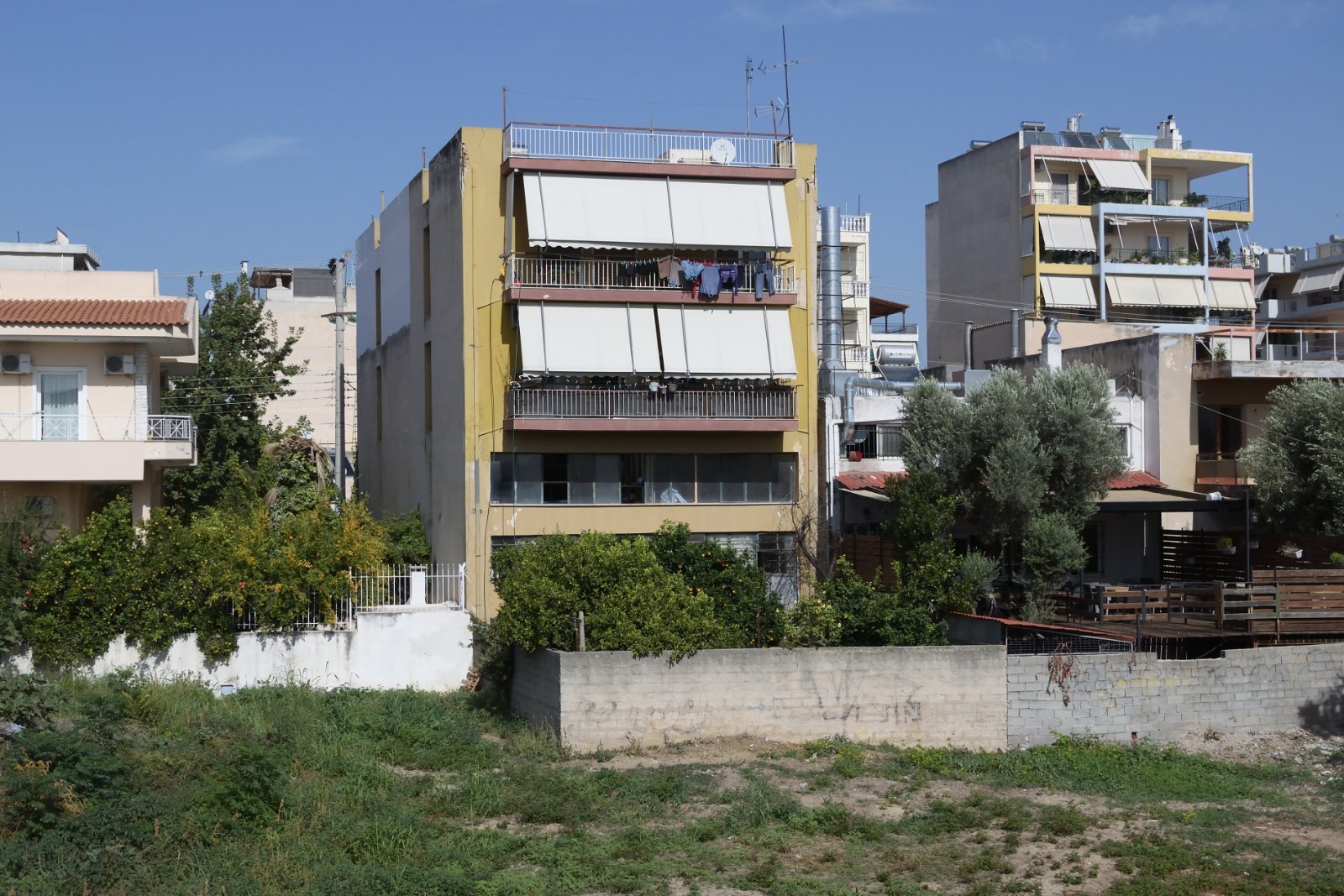

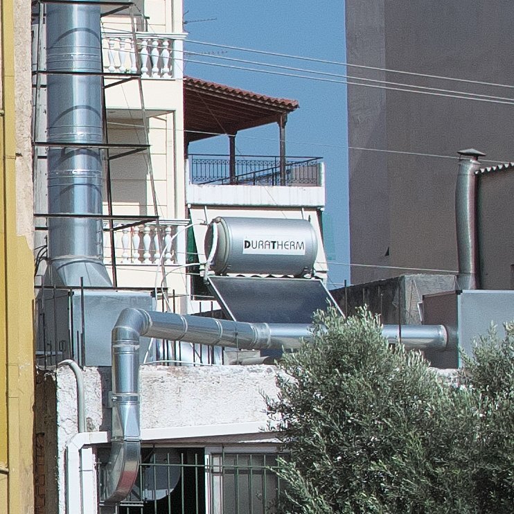

Cntrl+X Δημοσ. 21 Οκτωβρίου 2023 Μέλος Δημοσ. 21 Οκτωβρίου 2023 Παρέλαβα τελικά από Ιαπωνία μέσα σε έξι μόλις μέρες από την παραγγελία τον φακό 18,5mm. Η πρώτες μου εντυπώσεις είναι πως πρόκειται για οξύ φακό, ακόμα και στα άκρα. Μεταξύ f4 και f8 η ποιότητα εικόνας μου φαίνεται ίδια. Σε test που έκανα σε συνθήκες καλού φωτισμού, αποδίδει περίπου όσο το σύνολο Nikon D3300 + AF-P VR 18-55mm, ενώ υπολείπεται από το σύνολο Nikon D5600 + Sigma 17-70mm. Εδώ δείγμα από συμπεσμένη στα 1,8mbytes εικόνα: ...και λεπτομέρεια από την παραπάνω: 3
skoulas Δημοσ. 21 Οκτωβρίου 2023 Δημοσ. 21 Οκτωβρίου 2023 Την στιγμή που ανοίγει η J5 προσπάθησε να κάνεις τον φακό δεξιά-αριστερα (zoom in-out) και κατά πάσα πιθανότητα θα ανοίξει... Σε εμένα έτσι δούλεψε... Φυσικά ξεχνάς το zoom όταν θες να βγάλεις φωτογραφίες. Θα μπορούσες να βάλεις link με τον φακό που αγόρασες;
Cntrl+X Δημοσ. 21 Οκτωβρίου 2023 Μέλος Δημοσ. 21 Οκτωβρίου 2023 (επεξεργασμένο) 3 ώρες πριν, skoulas είπε Την στιγμή που ανοίγει η J5 προσπάθησε να κάνεις τον φακό δεξιά-αριστερα (zoom in-out) και κατά πάσα πιθανότητα θα ανοίξει... Σε εμένα έτσι δούλεψε... Φυσικά ξεχνάς το zoom όταν θες να βγάλεις φωτογραφίες. Θα μπορούσες να βάλεις link με τον φακό που αγόρασες; Από αυτόν τον αγόρασα: https://www.ebay.com/str/satosshop Η λύση που προτείνεις δεν έχει κάποιο κίνδυνο να μείνει μόνιμα ανοιχτός ο φακός; Στην περίπτωση αυτή το κρύσταλλο δε θα προστατεύεται γιατί δεν παίρνει φιλτράκι ή καπάκι. Επεξ/σία 21 Οκτωβρίου 2023 από Cntrl+X 1
skoulas Δημοσ. 22 Οκτωβρίου 2023 Δημοσ. 22 Οκτωβρίου 2023 20 ώρες πριν, Cntrl+X είπε Η λύση που προτείνεις δεν έχει κάποιο κίνδυνο να μείνει μόνιμα ανοιχτός ο φακός; Στην περίπτωση αυτή το κρύσταλλο δε θα προστατεύεται γιατί δεν παίρνει φιλτράκι ή καπάκι. Όταν πατούσα απενεργοποίηση "βοηθούσα" πιέζοντας ελαφρώς με τα δάχτυλά μου τον φακό για να κλείσει. Για εμένα ήταν η μοναδική λύση καθώς δεν είχα άλλο φακό.
Cntrl+X Δημοσ. 5 Νοεμβρίου 2023 Μέλος Δημοσ. 5 Νοεμβρίου 2023 (επεξεργασμένο) Μπορεί να ενδιαφέρει μερικούς με μηχανή Nikon J5 και επειδή δε θέλω να ανοίγω άλλο νήμα το αναφέρω εδώ. Παρέλαβα σήμερα και ένα μεταχειρισμένο 10-30mm από ebay. Μπήκα λοιπόν στη διαδικασία να συγκρίνω την οξύτητά του σε σχέση με τον 18,5mm f1.8. Οι δύο φακοί είναι πολύ κοντά σε οξύτητα. Τράβηξα σε διαφορετικά εστιακά μήκη με τον 10-30mm στην προσπάθειά μου να προσομοιώσω το κάδρο του 18.5 και το πλησιέστερο που κατάφερα είναι το 18,4mm. Εκεί που ο 18.5mm υπερέχει είναι κυρίως στα άκρα. Η φωτογραφία είναι από διαφορετικές ημέρες, ίδια ώρα και το κάδρο ίδιο με αυτό που έχω παραθέσει πιο πάνω. Εδώ ο 18.5mm στο κέντρο και στα άκρα: ...και ο 10-30mm στα 18,4mm στο κέντρο και στα άκρα: ..και εδώ για σύγκριση ο 35άρης f1.8 με Nikon D5600 στο κέντρο και στα άκρα: και εδώ ένα screeenshot σε μεγάλη μεγέθυνση ελπίζοντας να γίνουν καλύτερα αντιληπτές οι διαφορές. Πάνω ο 10-30mm και κάτω ο 18,5mm, στα άκρα της εικόνας. Γενικά, ο 10-30mm είναι πολύ καλός φακός και δυσκολεύομαι να βρω σημαντικές διαφορές από τον 18,5mm ακόμα και σε μεγάλη μεγέθυνση. Έχω την εντύπωση δε, πως σε ορισμένα εστιακά μήκη που δοκίμασα (17,2mm) στην προσπάθειά μου να βρω το πλησιέστερο στα 18,5mm, ο φακός γίνεται ακόμα οξύτερος. Επεξ/σία 5 Νοεμβρίου 2023 από Cntrl+X 1
