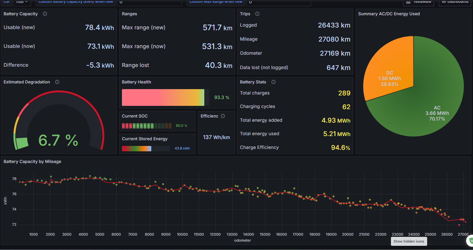

7 hours ago, sndev said:
  Hide contents
Πολύ ωραία info έχεις εδω. Μου κάνει εντύπωση γιατι ότι στις τελευταίες χιλιάδες km χάνει πολύ απότομα capacity. Μου διαφεύγει κάτι; Κάνεις κάτι διαφορετικό τελευταία;
Επίσης στις αρχές-μέσα του linechart το capacity κάνει κάτι jumps που και που. Τι φάση αυξήθηκε η αυτονομία σε κάποια σημεία; :P Δεν θα έπρεπε να βαίνει συνεχώς προς τα κάτω;
Επεξ/σία από kimimaro_
οχι δεν παει προς τα κατω συνεχως  εχει να κανει παντα με την εξωτερικη θερμοκρασία στο πως συμπεριφέρονται τα χημικα της μπαταριας + τη θερμοκρασια των κελιων κατα τη φόρτιση. τωρα αυτο που λες ναι αυξανετε η αυτονομια σε νουμερα αλλα ειναι κλαιν μαιν μιλαμε για 5-10 κμ μαξ κ αυτο θεωρητικά
μπορει να εχεις ακουσει οτι το χειμωνα πχ εχουν μειωμένη αυτονομία. ενας λογος ειναι αυτος.
Spoiler
αν παρατηρήσεις το γράφημα απομονώσα  μήνες που αυξανετε η θερμοκρασία εκει η μπαταρία αποδίδει  περισσοτερα Km (λιγα αλλα σε γραφημα φαινετε γινεται καμπυλη προς τα πάνω)
αυτο δε σημαίνει ότι ειναι καλο μετα πεφτει παλι απότομα σχετικα  δλδ παει στο αρχικο + λιγο επιπλέον πτώση.
σε γενικότερη εικονα αν καποιος φορτίζει συνεχεία ac κ κανει 2-3ς φορτίσεις σε DC παλι θα δει να "ζωντανεύει" η μπαταρία αλλα είναι παροδικο μετα ξανα ερχετε η πτώση
σωστα το παρατηρεις αλλα παλι ειναι νορμαλ αν δεις 18-25κ κμ ειναι σταθερα ενω επρεπε να εχει καποια μικρη πτωση , στο διαστηκα 25κ+  κμ  κατι λογικα αρχισε να ψοφαει κ επεσε (ηταν καιρος του)  + οτι ειναι τελος καλοκαιριου συνδυαστικά+ οτι αρχισα να κανω πειράματα φόρτιση εκφορτιση στα ακρα
Επεξ/σία από sndev
