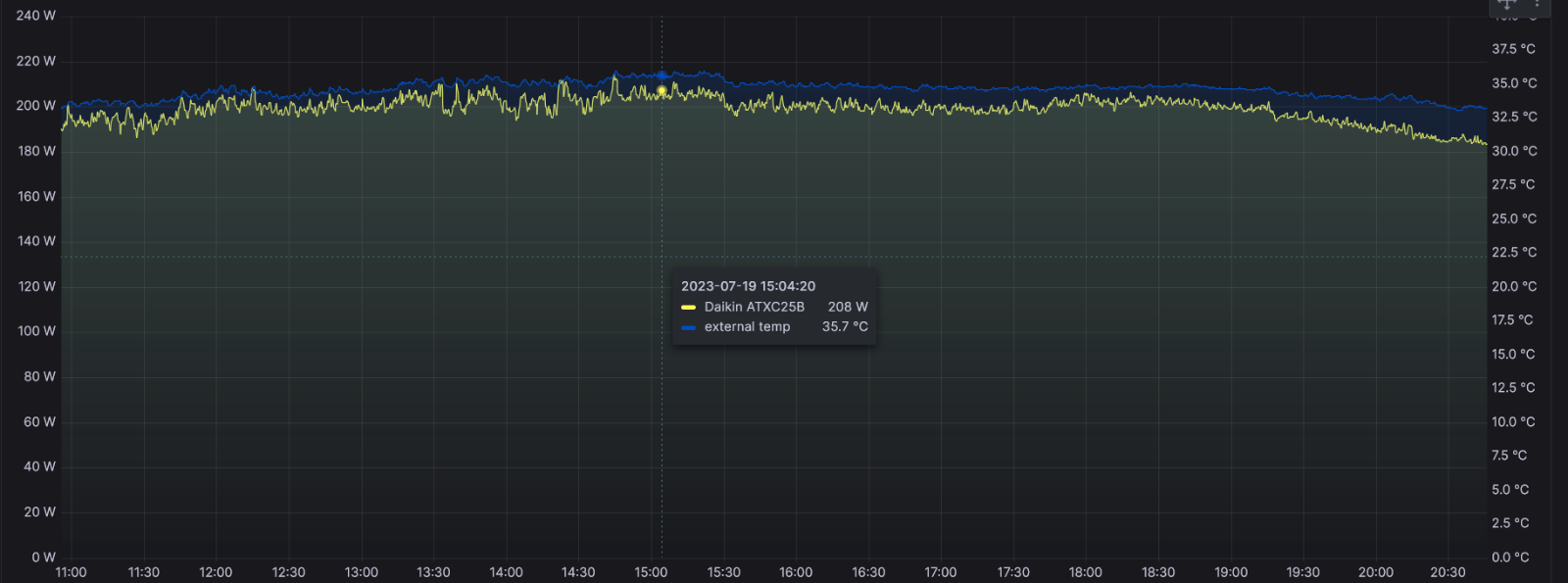

@acomaedo, επειδή έχω τη δυνατότητα να παρακολουθώ σε πραγματικό χρόνο ένα aysg24kmta (υπολογίζω ισχύ στον χώρο, θερμοκρασίες εισόδου εξόδου, κυβικά αέρα και στιγμιαίους βαθμούς απόδοσης), ορίστε και ένα σχετικό διάγραμμα:
https://snapshots.raintank.io/dashboard/snapshot/RJuTzvC4mUPsoqGwFLcSmEQCyYVY3qk3

12 minutes ago, liakjim said:
Προφανώς. Οι θερμικές απώλειες είναι για θέρμανση. Δεν έχω για ψύξη.
Πάντως η πράξη βγαίνει 14 eer ( αν ήταν τόσο οι τρέχουσες απώλειες ψύξης).
Ναι για αυτό λέω ότι οι ανάγκες ψύξης είναι χαμηλότερες. Άλλωστε EER πάνω από 10-12 δύσκολο να έχει το μηχάνημα.
