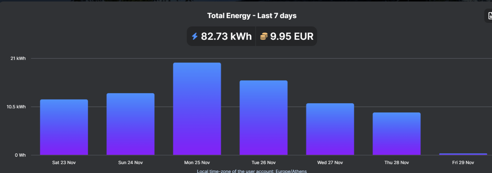

Χαθηκα αλλα πραγματικα βαρεθηκα να ασχολουμαι με την LG
Λιγο πριν τη πυρπολησω , παρελαβα τη λυση των ολλανδων με περασμενο το λογισμικο που υποτιθεται οτι την κανει να δουλευει σωστα πλεον. Εκανα μια συντομη δοκιμη πριν κανα 6μηνο να το συνδεσω στην lg,.
Αφαιρεσα το waveshare που ειχα,  συνδεσα αυτο, δεν επαιρνα δεδομενα απο την LG . Δεν ξερω εαν ηταν επειδη το τροφοδοτησα μεσω usb type c.
Οποτε επεστρεψα πλεον στο waveshare μου, αλλαξα να κοβει πλεον στους +6C διαφορα νερου (θυμιζω οτι τη δουλευω σε λειτουργια νερου με θερμοστατικο ελεγχο μεσω ενος nest)  και οχι στους 4C.
Installer menu --> TH on/off variable, heating water type 2 αντι για default type 0
Πλεον ακομα και με ρυθμισμενη θερμοκρασια νερου 30C (αρκει να εχει λιγο κρυο) καταφερνει να μην κανει απανωτα on/off. Παραδειγμα στο image που ανεβασα και ειναι ρυθμισμενη στους 30c νερο.
Και φτανει το ελαχιστο ισχυς της αντλιας, 600watt, εντυπωσιακο.
Και φυσικα αλλαζω ανα περιοδυς τη θερμοκρασια νερου απο το home assistant.  Οταν λειπω και δεν θελω να παγωσει το σπιτι, θερμοκρασια νερου 30-32C πχ.
Οταν ειμαι σπιτι, 32C με 36C νερο
Οταν πιανουν τα καλα κρυα (κατω απο 5C), πανω απο 36C νερο
